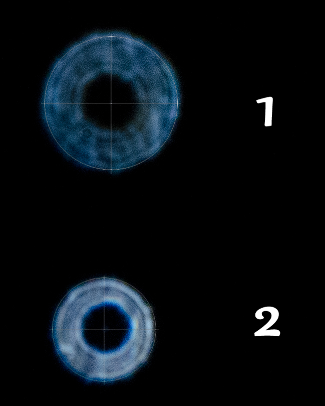

steg 1 brukar använda en Dslr som jag i "live view" på min bärbara lägger Mire de Collimation över och jämför cirklarna kan behöva lägga till eller ta bort cirklar
steg 2 tar jag en planet/guide kamera som jag tar ca 1000-1200 bilder med väljer ut 5% av de bästa och stacka och se hur det ser ut, är man petnoga kan man hålla på en hel dag

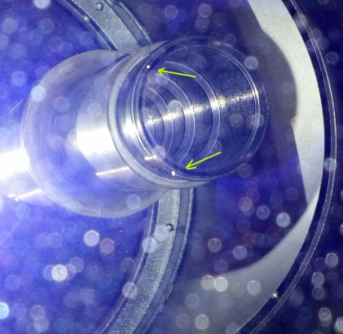

Jag har föregångaren till AFC (RCX) och har inte noterat några sådan problem. En reflex från toppen av "baffle tube" skulle kunna förklara fenomenet. Har du garanti kvar så skulle du kunna ta en disk med Meade säljaren o se vad de säger.

Efter att du nämnde det tog jag en noggrannare titt just där - och då såg jag två små märken, c:a 90 grader ifrån varandra, på kanten av baffelröret (se bild). Jag har inte förstärkt märkena i bildbehandlingen, det är bara ficklampans sken som får dem att se ut så - men det var trixigt att hitta rätt vinkel.hbar wrote:Jag har föregångaren till AFC (RCX) och har inte noterat några sådan problem. En reflex från toppen av "baffle tube" skulle kunna förklara fenomenet. Har du garanti kvar så skulle du kunna ta en disk med Meade säljaren o se vad de säger.
/Håkan
Det skulle nog gå att skicka in en pinne med en avkapad "bakåtvänd" liten pensel fastsatt i änden och dutta på lite svart färg där. Men jag har ju garanti kvar så jag gör nog inget utan att prata med säljaren först.

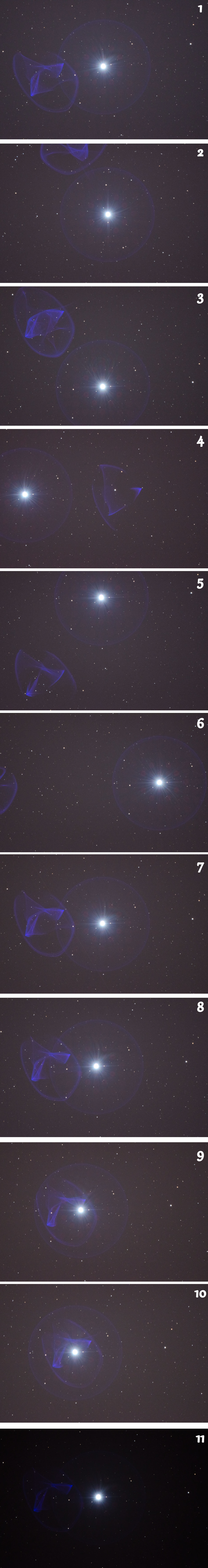

Jag tycker reflexbilden nr 11 är intressant av en annan anledning. Man ser Vegas (optiska) komponenter C (mot "klockan 1") och D (mot "klockan 12") ovanför Vega A. Lite data; Vega AC: separation 73”.7, PA 257, mag 11.8, AD: 56”.1, PA 276, mag 13.1, CD: 29”.4 och PA 33. Jag har aldrig sett C- eller D-komponenterna ännu. Magnituddifferenserna är större än hos Sirius men separationerna är å andra sidan större. Den 9.5 mag B (mot "kl 3") och 10.0 mag E (mot "kl halv 8") är däremot enkla att se visuellt.

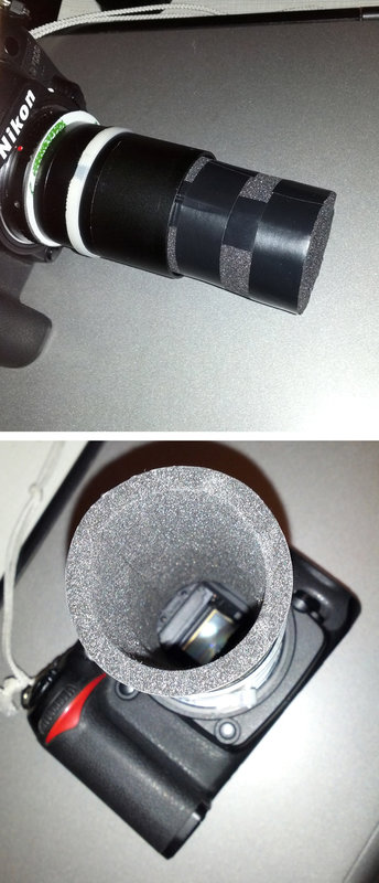

- Tillverkade ett "insats-rör" av tunn svart neopren-duk som passar inuti kamerans 2" fäste och når igenom hela Crayfordfokuseraren fram till det gängade fästet på Meade LX200. Det gjorde ingen skillnad alls - reflexerna finns där ändå.
