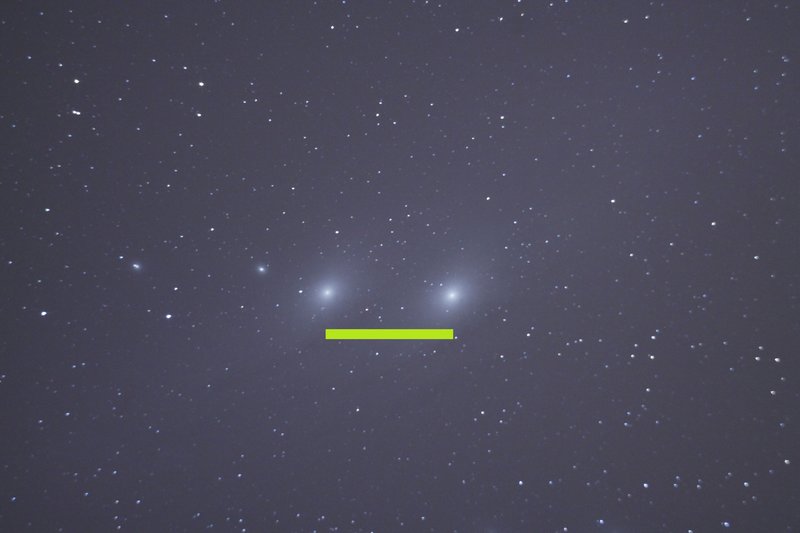

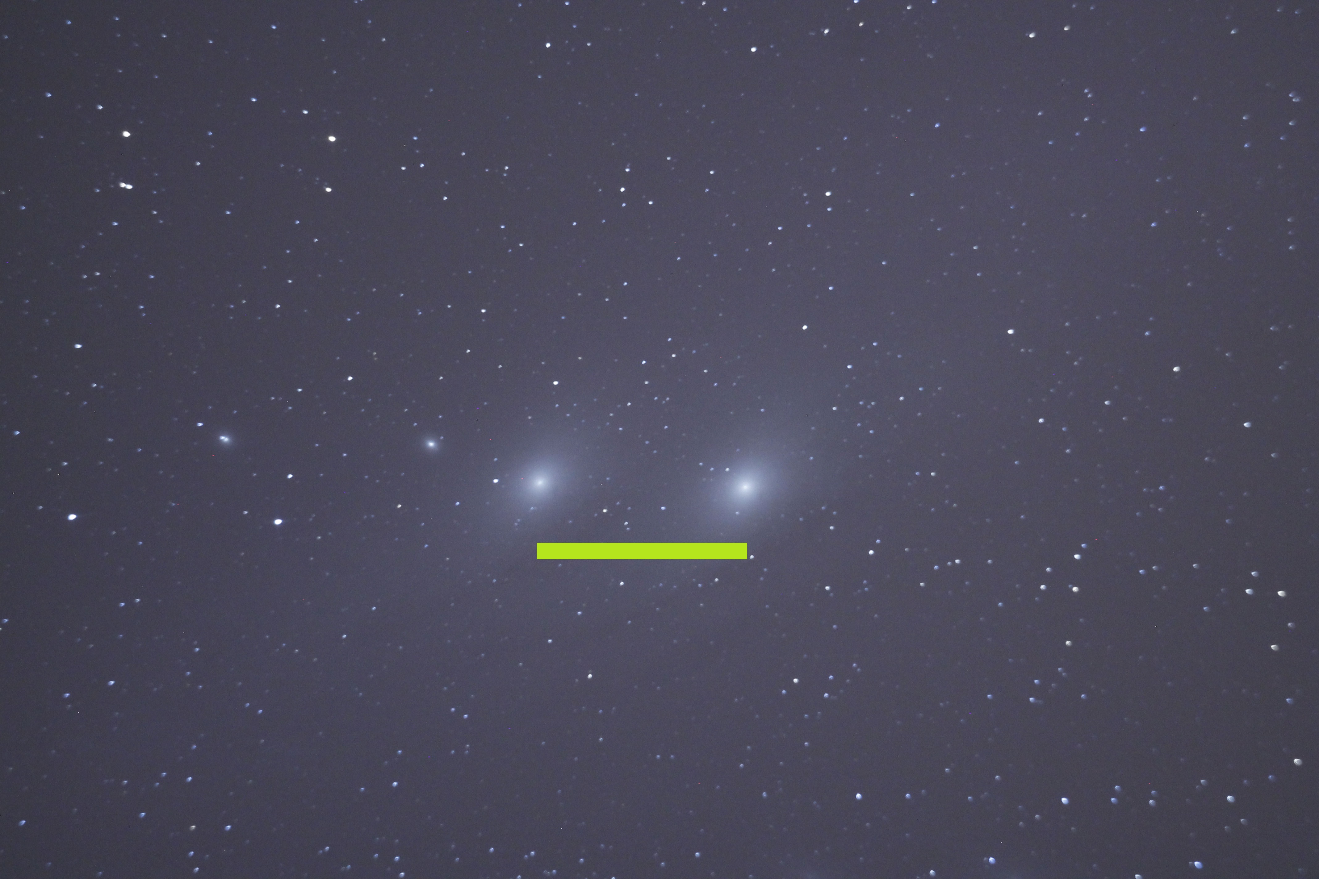

Fick äntligen en kväll klart väder och lyckades baxa ut bazookan i trädgården.
Blev inte mycket foto, och ljusförorenat så det heter duga, men tänkte mest ha för övnings skull, blev M31, M33 och M42, ca 43 resp 25 och 28 minuter.
Polställningen är nog som bäst halvdan, för objekten driver en del mellan bilderna.
Jag får helt enkelt inte till stackningen i DSS. Ibland får jag nåt hyggligt om jag stackar JPEG, men med rawbilderna blir det bara den vänstra femtedelen av bilden, eller så stackar den bara en bild.
Försökte göra ett test med 10 bilder för att se om det blev nån skillnad, men då brakade datorn ihop för kvällen (ingen värstingdator, så den är lite känslig antar jag).
La ihop första och sista bild på M31 för att visa driften mellan 87 exponeringar.
Skiljer 14 px i höjd, det är jag måttligt orolig för, och 665 px i bredd; det är lite värre, ca 7,8 px/bild.
Är det på tok för mycket för DSS, eller är det bara skit bakom spakarna? Har bara försökt med standardinställningarna och några olika utklipps-varianter.
