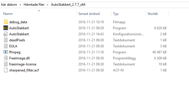

Laddat hem beta av AS2 och FFmpeg men kan inte få det att funka. Har packat upp mappen ffmpeg och lagt i samma mapp som AS2. Kan dock inte hitta nån EXE fil i ffmpeg mappen??

Hej. Det är viktigt att rätt fil läggs in i AS!2-mappen. Här är en skärmdump från min dator. Det funkar klockrent. ffmpeg startar automatiskt när AS!2 läser in MOV-filen.
Med vänlig hälsning Ragge
Skärmbild (1).png (25.31 KiB) Viewed 7546 times

Laddat hem från //ffmpg.org (hemsidan) men där lyckades jag inte hitta exe filen.
Laddade hem från ett annat ställe och nu verkar det funka :)
