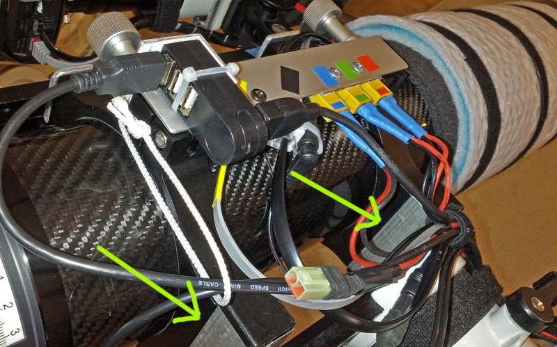

Jag gjorde det för något år sedan. Mina grejor har inga justerskruvar för detta så jag fick lägga shims emellan i stället. Klippte ut lite tunn aluminium ur en ölburk, det blev lagom tjockt.

Jag hade väl tur att det bara behövdes ytterst lite för att komma rätt. Skulle tro att korrigeringen håller bra över tid, men när jag övergav Synscan handkontrollens inbyggda polinställningsrutin (funkade väldigt dåligt på HEQ5 som saknar "riktiga" encoders) så har jag inte längre någon nytta av cone error fixen. Så jag tog bort den när jag i stället prioriterade att kunna köra lite längre tid innan kameran slår i stativet, och satte distansrör mellan tubringarna och vixenskenan.

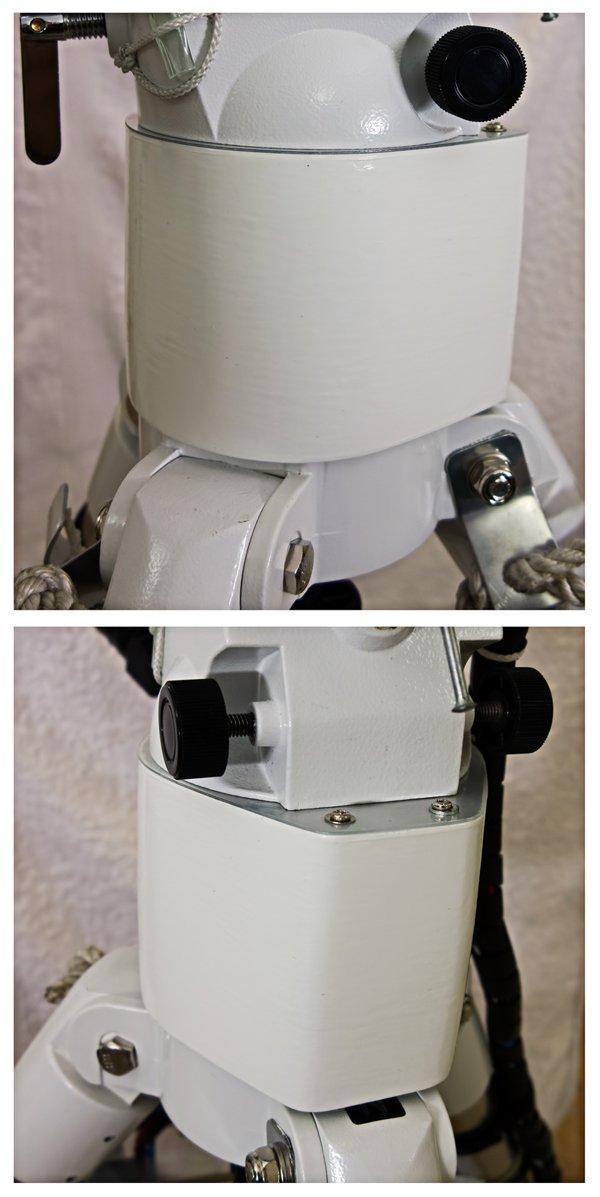

Sedan blev det ytterligare en sådan "tidsmaskin" som gör att jag kan forcera en meridian flip i förväg, alternativt bara köra på när det normalt hade behövts en flip. Funkar inom rimliga gränser givetvis. Den är gjord av tre lager köksbänkstyp limträskiva plus lite aluminiumplåt och teflonduk (den senare var inte med när bilden togs).

Ingen fara med att du avviker från tråd ämnet, alltid intressant att se andras lösningar. Jag har ett liknande block under mellan tripoden och huvudet, dock inte lika hög som din. Nu med observatoriet som är på gång lär jag få fintrimma höjden för att dels nå tillräckligt långt ned mot horisonten, dels inte slå i taket vid parkerat läge.
