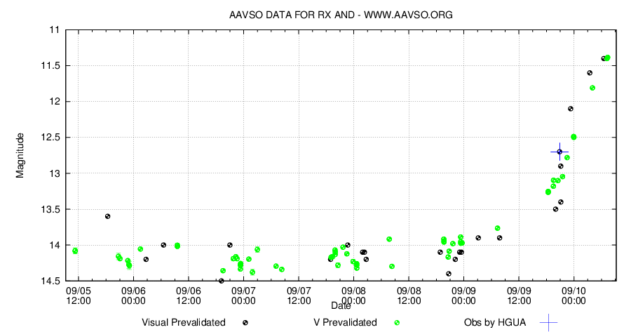

Obsade RX And till 12.7 i går kväll och övriga data från AAVSO visar att variabeln då var aktiv och halvvägs på väg upp mot max.
Återstår att se om forskargruppen som vill observera RX And i utbrott med Chandra kör på det här utbrottet eller väljer ett senare.
