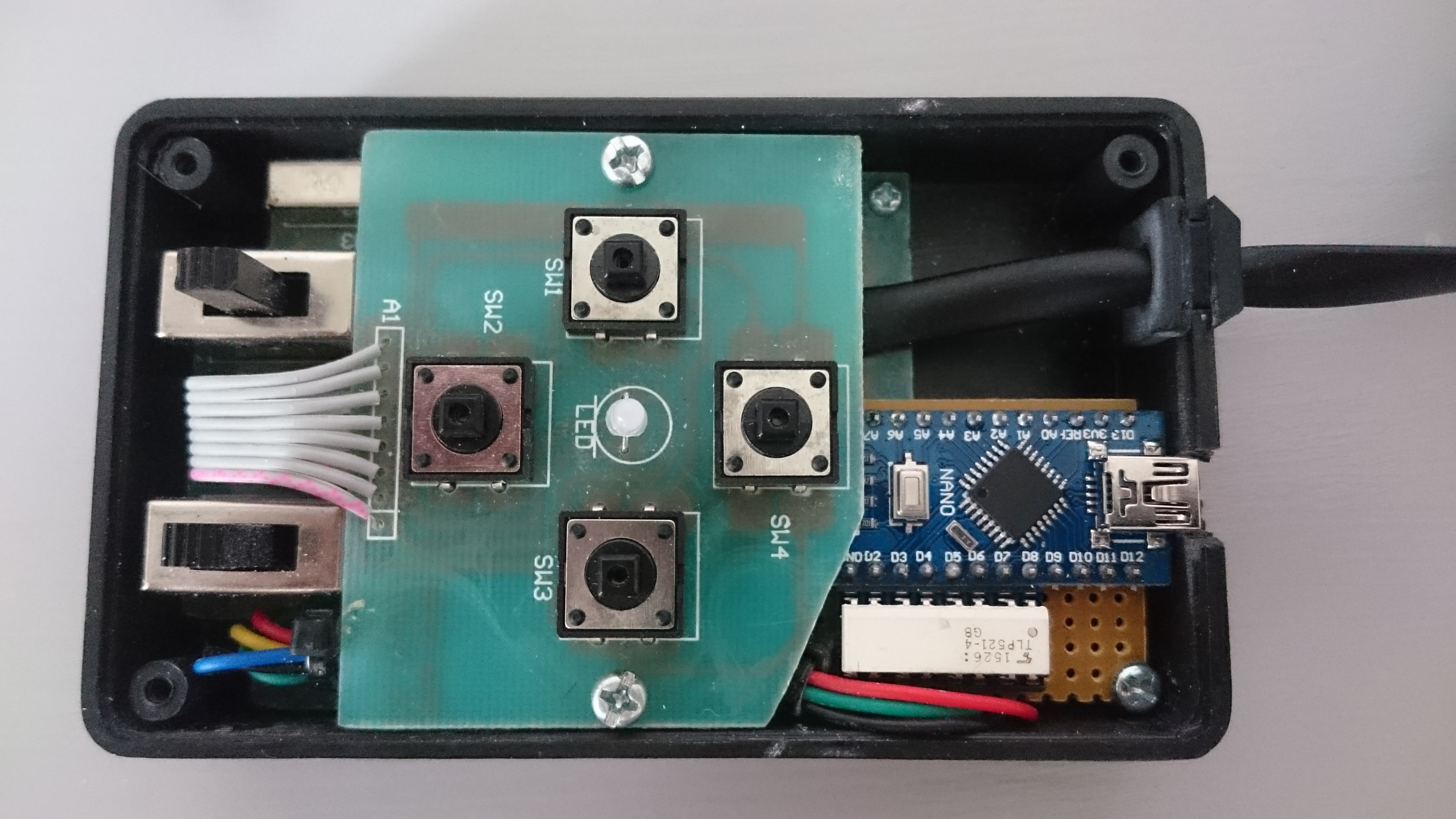

Nu har min handkontroll begåvats med en arduino som trycker på knapparna istället :)
Byggde enligt denna https://hackaday.io/project/4386-arduin ... pe-control och denna http://thx8411.over-blog.com/pages/Add_ ... 58969.html beskrivning.
Dock så skippade jag RJ12 uttaget och byggde in arduinon direkt i handkontrollen. Det var lite tajt att få plats med den men ville ha så få extra kablar och kopplingar som möjligt.
Efter lite justerande av inställningarna så fungerar go-to, fast men en del begränsningar:
Eftersom handkontrollen används för fin-justering så blir inte slew hastigheten snabbare än så. Med min montering och 16x max hastighet så tog det 4 minuter a flytta teleskopet från Dubhe till M82/M83, det är ca 10 grader.
Fast jag är ändå helnöjd, innan kunde det ta 30-40 minuter för mig att få en "osynlig" DSO att hamna i bilden.
Nu flyttar jag teleskopet manuellt till i närheten av DSO'n, sen flyttar APT (Astronomy Photography tool) teleskopet resten av vägen och centrerar DSO'n genom att ta en exponering och göra en "Plate-solv", flytta teleskopet och göra en plate-solv till, osv tills Objektet är centrerat.
Det kanske tar 5-10 minuter nu.
Kändes orealistiskt att kunna hitta olika 4 DSO's inom en timme :), de som redan har go-to inbyggt vet inte hur bra de har det!
Denna mod skall ge autoguidning oxå, men det har jag inte provat än, måste bygga ett guideskop först :)
aurdino handkontroll.JPG (2.83 MiB) Viewed 1940 times
