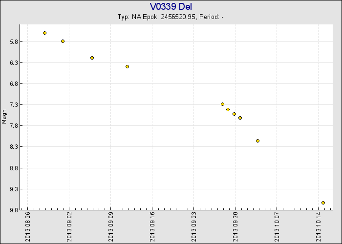

SVO innehåller bara 52 magnitudmätningar i infrarött (våglängd I enligt UBVRI), av Johan Warell, Gustav Holmberg och Tomas Wikander. Den enskilda stjärna som fått mest uppmärksamhet i våglängden bland SAAF/V-observatörerna är novan V339 Delphini, vi ser Johan Warells mätningar nedan.
SMHI
V339 Del.png (14.62 KiB) Viewed 2859 times
