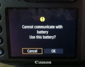

Jag har provat att köpa en billig kopia av ACK-E6 på nätet. Den fungerar sådär till min 6D, jag måste svara på en fråga på kameran varje gång jag har brutit strömmen.
Av och på med kameran är inget problem. Det kommer endast efter jag har brutit strömmen till adaptern.
Trycker man på OK fungerar kameran bra med denna billiga adapter.

AstroFriend wrote:Hej Magnus,
Jag har byggt mina adaptrar själv. Då har jag alltid utgått från ett gammalt kasserat batteri och behållit det lilla kretskortet i batteriet som kommunicerar med kameran. Nu har jag ju inte provat utan detta kretskort och sett om det skulle ge samma problem som du har.
Om du är lite händig kanske du kan modifiera din batteriadapter och löda in ett sådant kretskort, eller ta hela gamla batteriet och ta bort battericellen och löda dit kabeln från adaptern.
Min nya Canon 6D har jag ännu inte byggt någon adapter till så vet inte om den skiljer sig från de äldre 5D och 350D som jag gjort adaptrar till. Piratbatterienra till 6D fungerar dock utan problem och original batteriet håller laddning flera timmar, därav att jag inte stressat på detta.
Till min 40D fungerar adaptern perfekt.
Tror att nyare kameror har mer avancerad kontroll så att rätt batterier används.
Provade faktiskt i går att löda om ett piratbatteri som innan fungerade perfekt. Jag behöll alltså kretskortet.
Jag kopplade typ 7,6v istället för batteriet. Då fick jag inget liv alls i kameran. Kanske händer nått med kretsen när den blir helt strömlös eller nått annat som gick fel när jag gjorde det.
Men kan inte du bygga en adapter och berätta hur det går... :D innan jag slaktar ett batteri till :D

Hittade kanske en lite billigare lösning som verkar fungera...
Att köpa en original DR-E6 och sedan koppla den till 8.1v (spänningen som ACK-E6 har ut).
Ser ut att fungera på denna video. 9 volt känns dock lite mycket.
https://www.youtube.com/watch?v=ipo9DEDTfSE
/Magnus

AstroFriend wrote:Synd att Canon skall krångla till det så.
Canons adapter dr-e6 verkar dock intressant.
Hittade denna på AliExpress nästan gratis:
http://www.aliexpress.com/store/product ... 99448.html
Det är dock inte original så lär ge samma problem som din första modell.
Har du letat igenom menyerna på din Canon ifall det går att koppla ur varningen?
Update:
Har nu läst på om detta och det verkar vara ett betydligt större problem än vad det först verkade. Tydligen hade jag tur med mina pirat batterier som fungerar utan varning i kameran och att de också går att ladda i Canon original laddaren.
Har inte hittat någon inställning för detta, är nog inte så troligt att det finns. Canon vill ju förhindra användandet av piratprodukter.
Jag har som sagt testat 2st pirat DR-E6, ingen av dessa funkar i min 6D utan felmeddelande. Har även testat att backa firmware i kameran. Det hjälpte inte.
Har beställt en original dr-e6 nu, kommer om ett par veckor. Hoppas det funkar bra..
