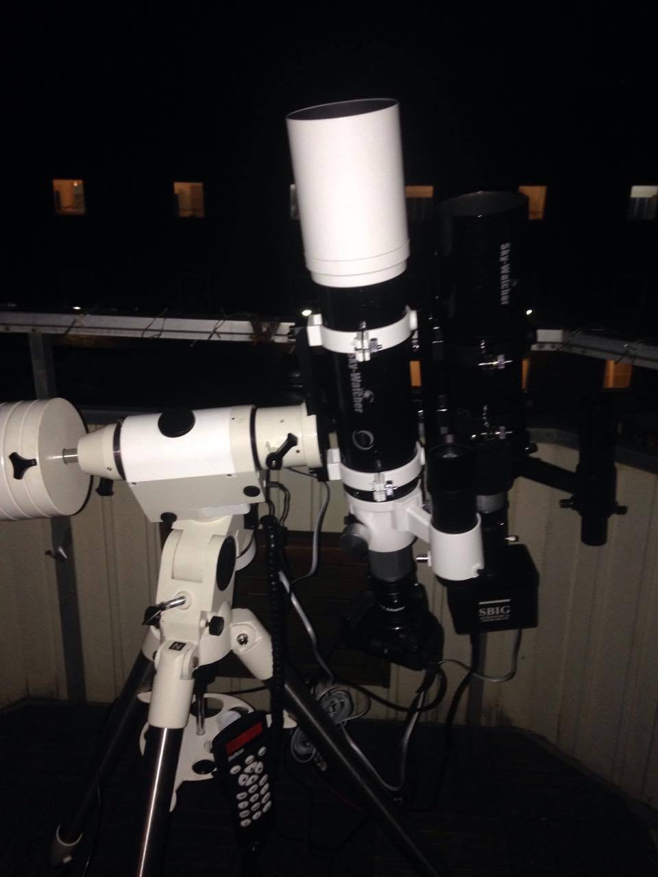

Hej, tack för svaret. Jo, jag kör med SW 80 ED med F/R och Canon 1000D. För att guida så har jag ST 80 med SBIG standalone autoguider. Hur bra som helst men autoguidern är tungt.
Jag fotar djuprymd objekt mest, så det rekommenderas att inte stiga hälften av kapasiteten som är 9 kilo tror jag för HEQ5 pro. Den Newtonian som jag är intresserad i är SW Quattro och den väger mer än min 80 ED även om man ska betala mer för Carbon fiber versionen som är lättare än stål versionen.
Men det kanske går i alla fall, jag vet inte. Måste undersöka mer. Men jag har planer för att börja fota med CCD i framtiden och då är säkert att ett kraftigare montering krävs.
Så här ser min utrustning ut.
