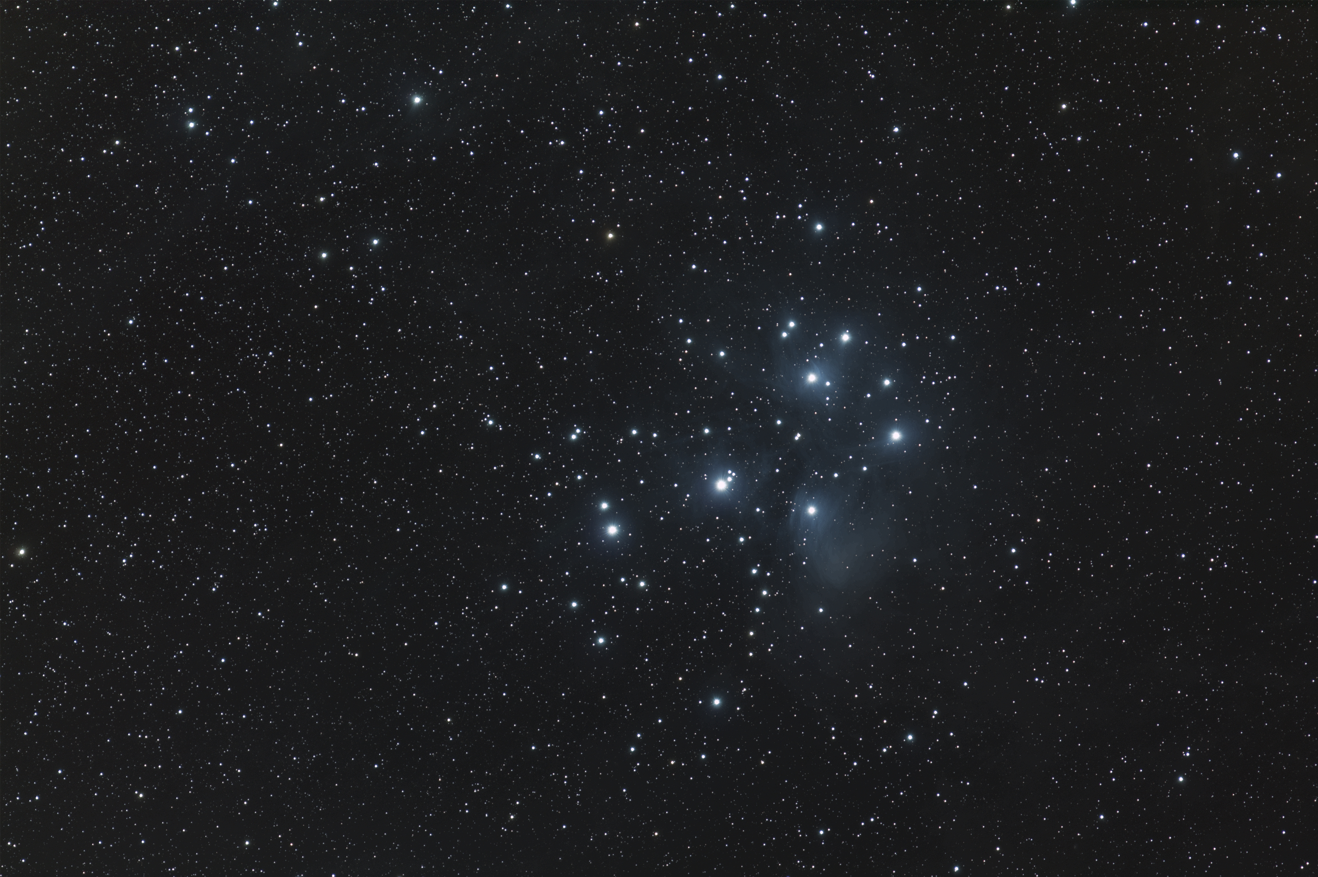

Här kommer mitt första bidrag till redigeringsuppgifterna. Drygt 15 timmar på M45 med DSLR. Gör ditt bästa och posta resultatet här i tråden.
Fotograf: Martin Fransson
Objekt: M45
Fotoplats: 1 mil norr om Habo, Bortle 4-5?
Utrustning: Canon EOS 1100D (en moddad och en omoddad), Canon EF 300/4L IS, HEQ5, Orion autoguider
Exponering: 21*3min+87*5min+55*8min på 800ISO, f/4.
Stackad i Pixinsight med darks, flats och bias frames. Winzorised Sigma Clipping och Drizzle integration.
Detta är alltså direkt från stacking, dvs linjärt data. Därför ser bilden nästan svart ut. Ingen som helst stretching eller annan behandling gjord.

Hej, en fantastiskt fin bild på M45.
Jag lät den gå igenom mitt standardflöde i PixInsight med lite Photoshop efteråt, vilket gav följande resultat. Det ska nog betraktas som "baseline" som andra mer kompetenta bildbehandlare kan göra mer av!

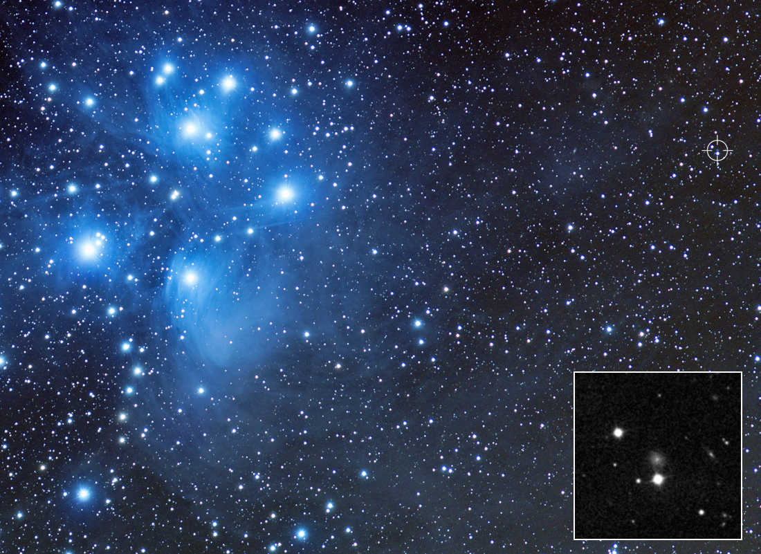

Nu är jag off-topic för min fråga gäller inte bildbehandlingen av din bild utan jag laddade ner den för att se hur djupt du hade nått på 15 timmars exponering.
Jag har ju också gett mig på M45 inifrån Stockholm och fick då tydligt med de båda galaxerna NGC 2838 och 2816 på mag. 16 och under.
Din bild är dessutom intressant för den är verkligen wide-field med mycket rymd runt M45 vilket är ganska ovanligt.
När jag studerade området till höger om M45 så såg jag en liten diffus blå boll som jag inte kan identifiera med mitt planetarieprogram.
På POSS-2 Blue plåtarna (infälld bild) ser det onekligen ut som en galax men är det någon som vet hur man säkert kan ta reda på vad det är?
Jag har även försökt med Simbad men jag får inte upp info om objektet, antagligen för att jag inte riktigt har satt mig in i hur man navigerar i det programet.
Koordinaten för J2000 är RA: 03 39 27,563 Dec: +23 54 7,10.

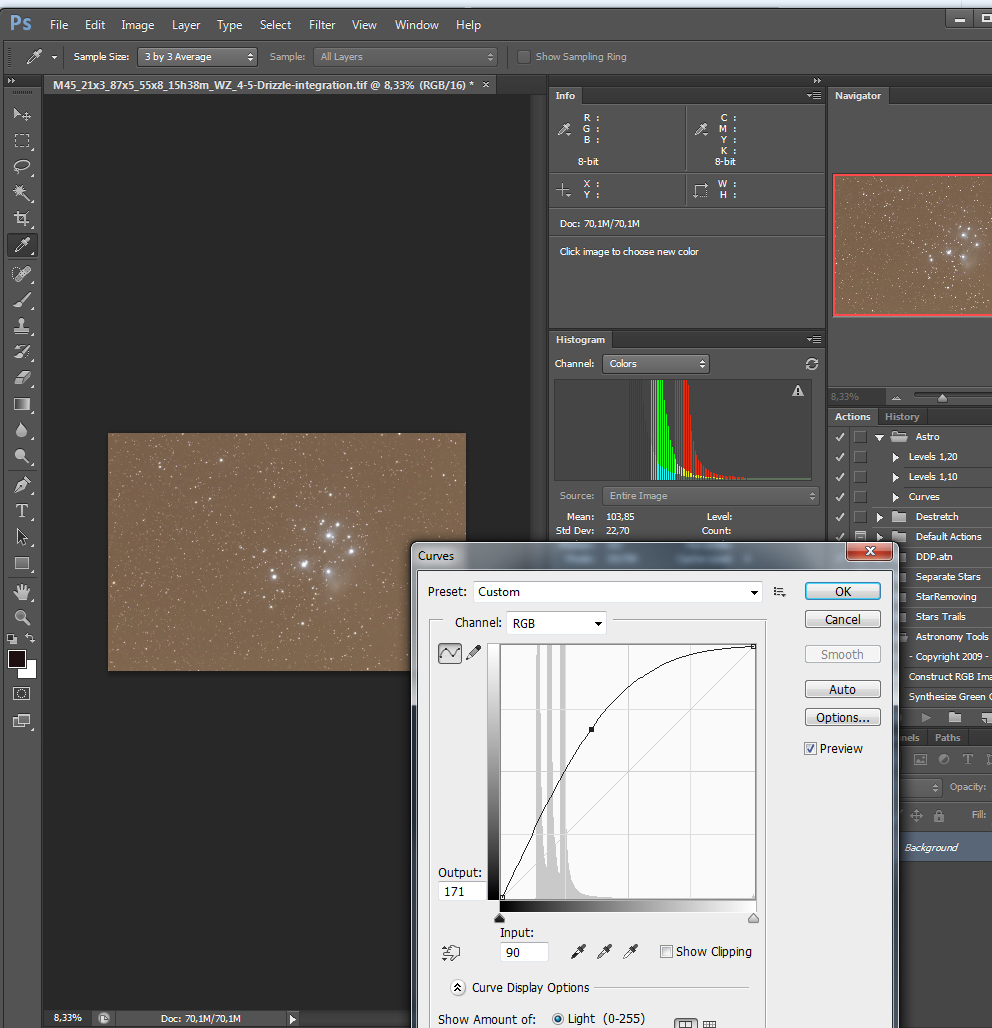

Här kan du se ett väldigt grovt men snabbt sätt att grundstretcha bilden. Jag har upprepat 5 st sådana kurvor som du ser på bilden. Då börjar man få fram lite mer toner och man ser också att histogrammen för R, G och B är förskjutna pga påslaget från ljusförorening. Härifrån kan man börja justera det manuellt eller med Gradient XTerminator eller motsvarande.stoffe wrote:Även jag har provat, jag har inte hållt på så mycket med djuprymdsfotografering och det här var rena svartmagin för mig. Jag har inte köpt Pixinsight så jag öppnade filen i Photoshop. Men efter några levels and curves så såg bilden ungefär lika ut som den gjorde från början. Går det ens att redigera denna bild i enbart Photoshop och få den så snygg som Datarolfs version? Är Pixinsight ett i princip ett krav för djuprymdsfoto idag?

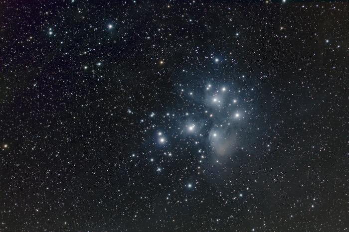

Det var riktigt roligt initiativ! Den data som jag fångar in ser helt annorlunda ut varför jag hade enorma problem i början. Detta är tredje försök efter två som jag inte alls blev nöjd med.
1. Calibrerade färgerna i FITSWORK
2. Maxade Gamma fullt ut
3. Sträckte kurvorna försiktigt i Gimp2
4. Dämpade kurvorna i nedre delen av bilden
5. Ökade kurvorna i övre delen av bilden
6. Balanserade färgerna i "Shadows" över hela bilden
7. Dämpade grönt i bildens nedre del
6. Dämpade violett område i bildens vänstra del
7. Ökade färgmättnad med 17%
8. Sparade i JPEG med 95% kvalité
Bilden drar åt både grönt och lila i bakgrunden men jag har svårt att få bort detta.

NED säger att det är galaxen och IR-källan 2MASX J03392730+2354105.Peter R wrote: När jag studerade området till höger om M45 så såg jag en liten diffus blå boll som jag inte kan identifiera med mitt planetarieprogram.
http://ned.ipac.caltech.edu/cgi-bin/obj ... YES#ObjNo1
Duktigt att kunna lägga märke till en så liten galax bland stjärnorna.

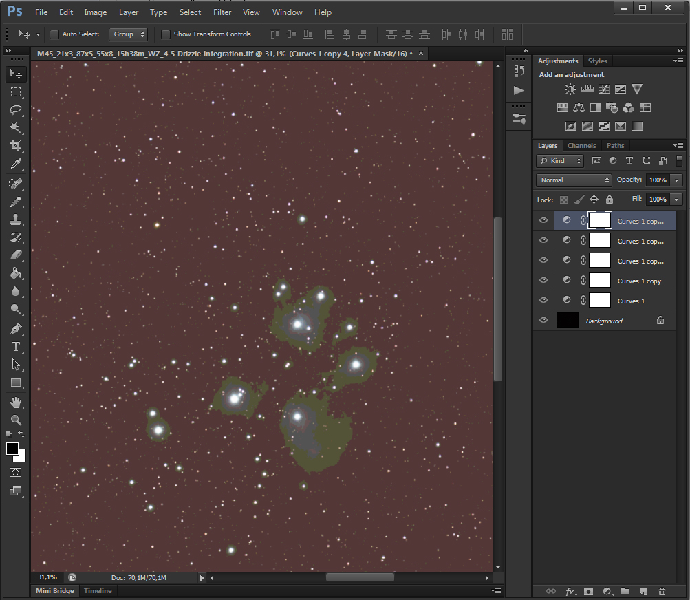

Nu har jag provat exakt som du gjort 5 gånger och prickat så gott jag kunnat i samma ruta i curvan, jag ser inte att du har flera lager av kurvor i din skärmdump. Har jag en för gammal version av Photoshop kanske? Jag har CS6 och jag vet att jag har problem med att öppna 32 bits filer. Denna är väl 16-bit?Martin F wrote:Här kan du se ett väldigt grovt men snabbt sätt att grundstretcha bilden. Jag har upprepat 5 st sådana kurvor som du ser på bilden. Då börjar man få fram lite mer toner och man ser också att histogrammen för R, G och B är förskjutna pga påslaget från ljusförorening. Härifrån kan man börja justera det manuellt eller med Gradient XTerminator eller motsvarande.stoffe wrote:Även jag har provat, jag har inte hållt på så mycket med djuprymdsfotografering och det här var rena svartmagin för mig. Jag har inte köpt Pixinsight så jag öppnade filen i Photoshop. Men efter några levels and curves så såg bilden ungefär lika ut som den gjorde från början. Går det ens att redigera denna bild i enbart Photoshop och få den så snygg som Datarolfs version? Är Pixinsight ett i princip ett krav för djuprymdsfoto idag?
Mitt resultat ser vedervärdigt förskräckligt ut!

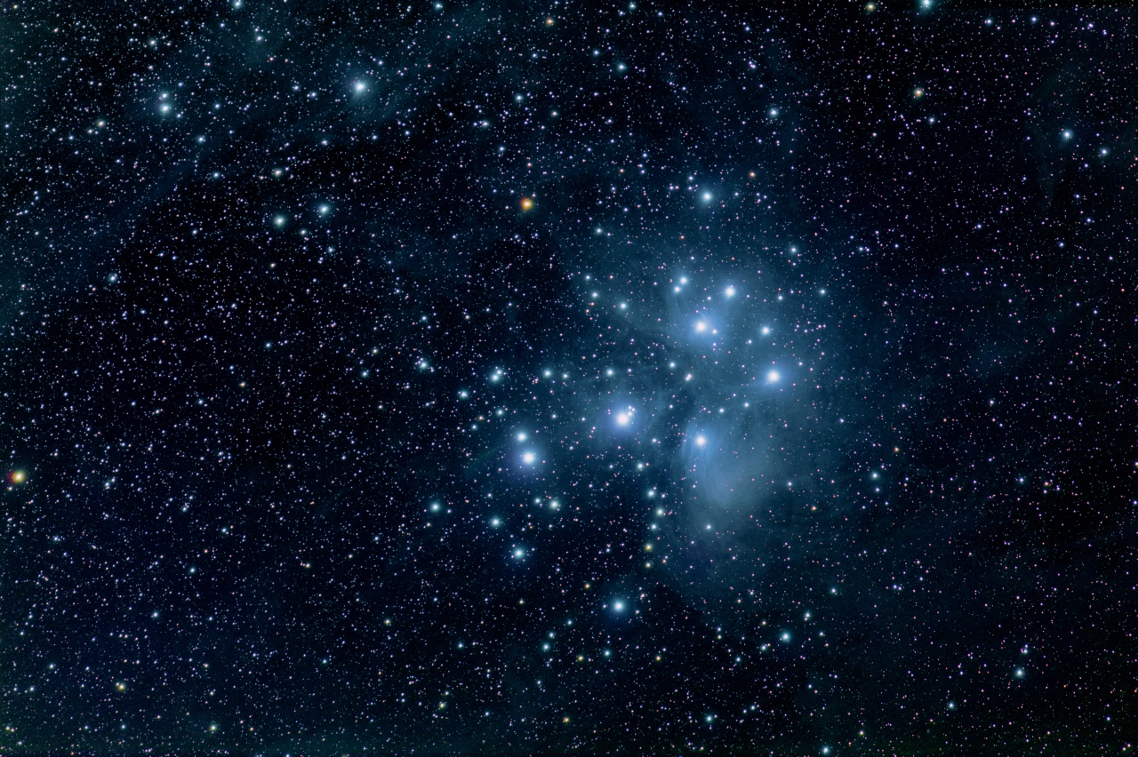

Hej !
Ett förskök med bara gratisprogram : In i DSS 16bit justera kurva och nivåer spara som tif 16bit. Fitswork (försök att korrigera gradient - inte helt bra ?) In i GIMP nivåer och kurvor. Spara som Jpg. Justera kontrast och minska storlek Irfanview.

Nej, du kan inte bara ta samma kurva och kopiera den om du gjort det. Anledningen till att du inte såg mina lager är att jag inte gjorde de första i lager utan direkt på Image - Adjustments - Curves. En i taget.stoffe wrote:Nu har jag provat exakt som du gjort 5 gånger och prickat så gott jag kunnat i samma ruta i curvan, jag ser inte att du har flera lager av kurvor i din skärmdump. Har jag en för gammal version av Photoshop kanske? Jag har CS6 och jag vet att jag har problem med att öppna 32 bits filer. Denna är väl 16-bit?Martin F wrote:Här kan du se ett väldigt grovt men snabbt sätt att grundstretcha bilden. Jag har upprepat 5 st sådana kurvor som du ser på bilden. Då börjar man få fram lite mer toner och man ser också att histogrammen för R, G och B är förskjutna pga påslaget från ljusförorening. Härifrån kan man börja justera det manuellt eller med Gradient XTerminator eller motsvarande.stoffe wrote:Även jag har provat, jag har inte hållt på så mycket med djuprymdsfotografering och det här var rena svartmagin för mig. Jag har inte köpt Pixinsight så jag öppnade filen i Photoshop. Men efter några levels and curves så såg bilden ungefär lika ut som den gjorde från början. Går det ens att redigera denna bild i enbart Photoshop och få den så snygg som Datarolfs version? Är Pixinsight ett i princip ett krav för djuprymdsfoto idag?
Ett annat sätt är att jobba med Levels och flytta mittreglaget från 1,0 till 1,2 eller så, samtidigt som du flyttar svartpunkten åt höger men utan att klippa något. Upprepas ett stort antal gånger tills du stretchat bilden.

Tjusigt! Jag är imponerad av vad som går att göra med gratisprogram!bengtr wrote:Hej !

Kul att se alla varianter! Tyvärr ingen dator inom räckhåll och iphonens justeringsfunktioner lär nog inte räcka långt.
Stoffe, zooma in bilden när du jobbar med justeringslager. Har för mig att du måste upp i minst 66% innan bilden visas korrekt. Varför vet jag inte, det är bara så.
