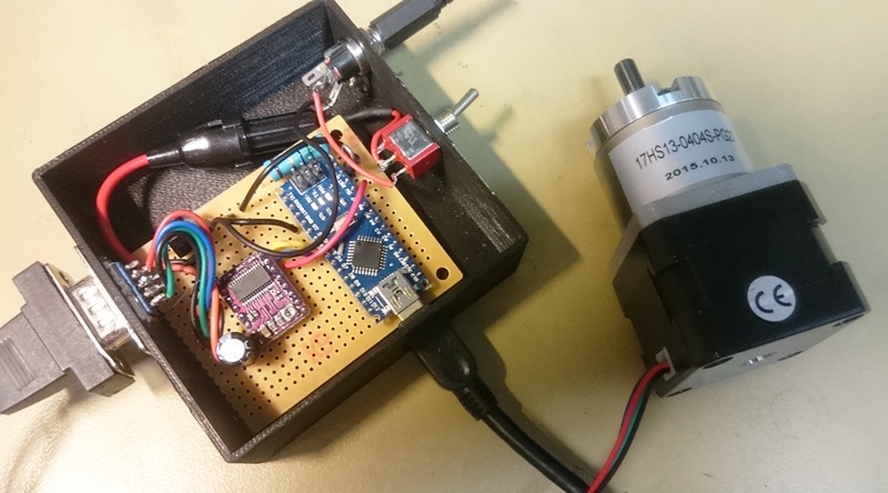

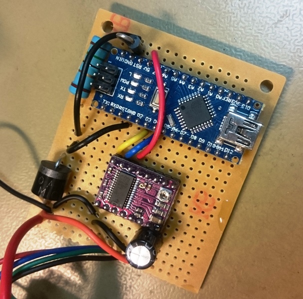

Nu har jag byggt och testat, dock inte på teleskopet ännu.
Byggde mini varianten för styrning enbart via datorn och Ascom eller windows program.
Verkar fungera bra, även om motor känns väl stor. Kanske köper en utan växellåda istället.
/Magnus
/Magnus
