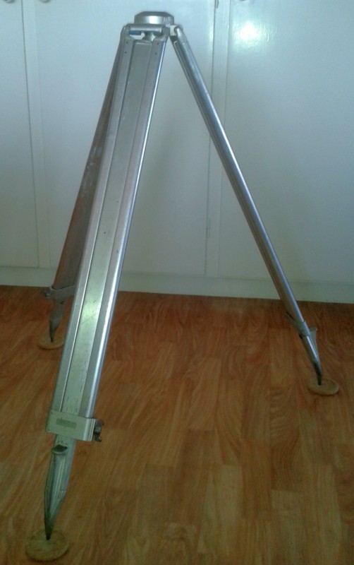

Ett ganska kraftigt stativ men förvånadsvärt lätt. Drygt metern högt i ihopfällt läge. Något förvånande går inte benen att låsa i utvinklat läge, men friktionen i leden är ställbar så är nog inga problem i de fall marken är mjuk och benen går att trycka ned. Om man skulle vilja ha kortare ben verkar det inte så svårt att kapa av de.

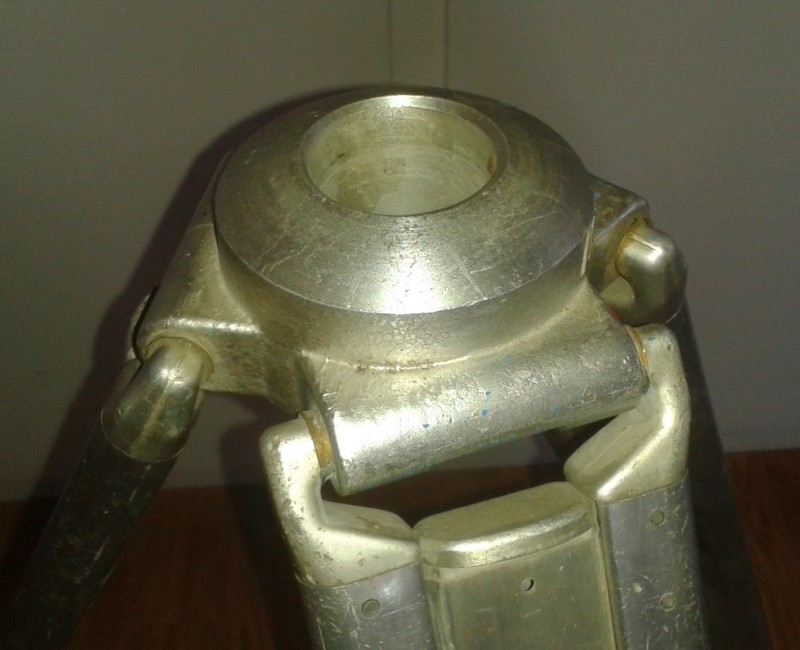

Låsbulten är av betydligt grövre dimension än Staradventurer 3/8" som är den vanliga standarden. Men stången är faktiskt ganska lagom grov till att dra en gänga på i toppen. Men till att börja med blir det bara en 1dm lång bult rakt igenom med en stoppbricka.

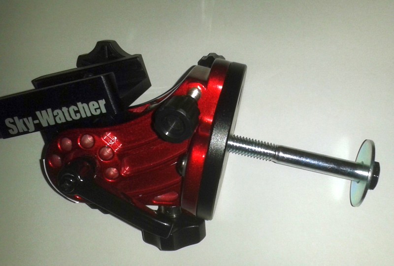

En tur till Sivfert skruv och inhandlande av en 3/8" skruv med längden 76mm samt en planbricka med diametern 35mm.
33 tripod.jpg (75.1 KiB) Viewed 8690 times
Skruven är tillräcklig lång för att gå rakt igenom stativets platta. Längre fram kanske en skruv med vred kan gå att få tag i, Clas Ohlson hade ju sådana tidigare bland annat.

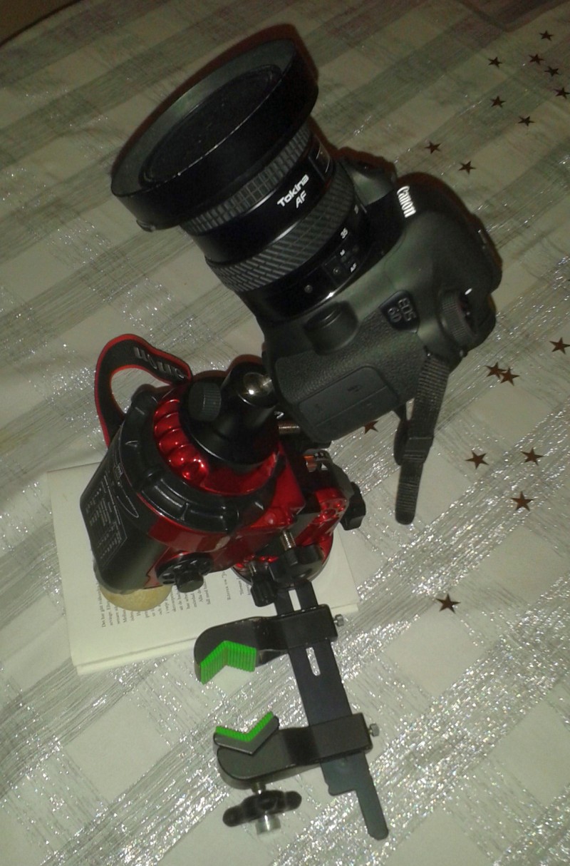

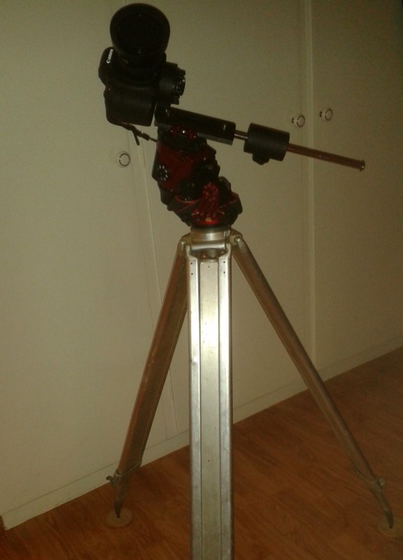

Men Staradventurer monterad och fullframe kamera med vidvinkelobjektiv. Känns mycket statig efter jag dragit åt friktions skruvarna i leden. Dock glatt underlag skall undvikas.
Då är det bara att vänta på en klar natt, ser faktiskt ut att kunna bli det i kväll. Men då blir det refraktorn och ett försök på kometen Catalina. Står bra till på natten.

Tyvärr ser jag att det är lite molndis. Men stativet blev bra, tror jag behåller lösningen med centerbulten jag köpte. Däremot skall jag sätta en kätting eller vajer mellan benen så de inte kan kana utåt om underlaget är halt.

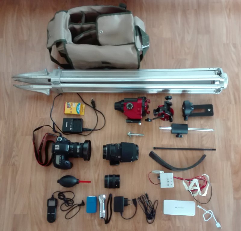

Om du har lika tung kamera som jag, Canon 6D med tungt objektiv. Försök hitta en kraftigare skruvtving och min kulled är i minsta laget.
I min resebag när jag har stora stativet med ingår:

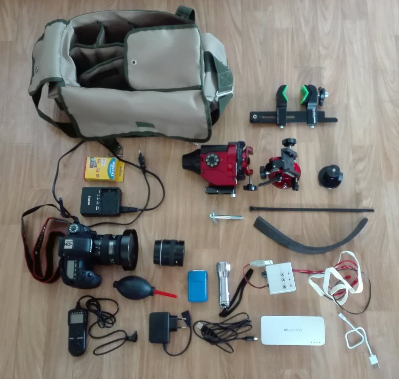

41 star adventurer big travel kit.jpg (106.79 KiB) Viewed 7719 times
Kamera
Extra kamerabatteri
Kamera laddare
Fisheye Zenitar 16mm
Zoom Tokina 20-35mm (oprövad på astro)
Teleobjektiv Sigma 150mm f2.8, ganska oprövad den också
Powerbank 10Amph
Smartphone med app Simple Astronomy Tool, laddare
Intervallometer
USB kabel för Star Adventurer
Star Adventurer med wedge, motvikt, L-skena. Motvikt och L-skena endast till längre fokallängder, annars kulled vilket ger större inställningsmöjligheter.
USB kort laddkabel
Dew heater band med kontroll box
Dew heater hållare, värmeisolering
Instrument stativ
Blåsbälg
Ficklampa vit + röd
I min resebag när jag har lätt packning med ingår:
42 star adventurer small travel kit.jpg (112.08 KiB) Viewed 7719 times
Kamera
Extra kamerabatteri
Kamera laddare
Powerbank 10Amph
Intervallometer
Star Adventurer med wedge, kulledsfäste, kulled
USB kort laddkabel
Skruvtving stativ
Blåsbälg
Ficklampa vit + röd
En stor nackdel när jag fotar med detta jämfört med EQ6 monteringen är att jag inte får dithering, men jag kan kanske göra det manuellt.

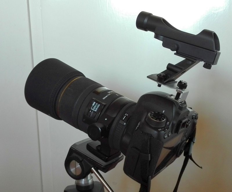

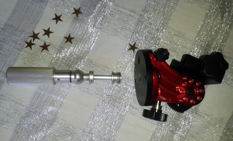

Ovan jag är att jobba med en sådan här montering och längre fokallängder fick jag ju lite problem med att rikta in kameran rätt med 150mm objektivet.
Fick tips här på Astronet att köpa en Red Dot Finder och montera på kameran, verkar ju väldigt vettigt så jag köpte en och nu ser min kamera ut så här:
Har aldrig använt en sådan här tidigare så det skall bli spännande. Köpte den på Stjärnhuset under AstroBoot för 130kr.
Skrev lite om den på min hemsida:
http://astrofriend.eu/astronomy/project ... tml#part09
