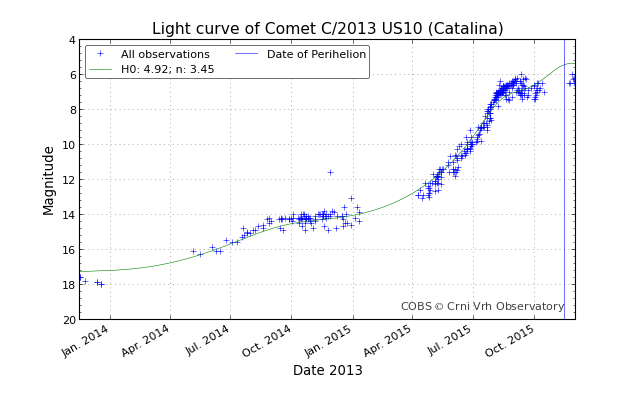

]Gjorde ett försök på kometen i morse mellan molnen och såg den på en ljusnande gryningshimmel.
Inga optimala förhållanden alltså - den bild som Peter Rosen tog redan 23 nov visar mer detaljer!
Skattade ljusstyrkan till mag 6,5: med 11x80 och kometen på 11 graders höjd (151201 05:35 UT). Koman syntes tydligt men jag gav mig inte i kast med att försöka skatta vare sig kondensationsgrad eller diameter på grund av den ljusa bakgrunden - det hade garanterat blivit fel. Även magnituden tror jag är en liten underskattning just pga detta.
Men kul att ha fångat den! Hoppas att den kommer att leverera.
Förstås har observationen rapporterats till COBS - där finns sedan länge en fin ljuskurva tack vare sydligare observatörer.
Mvh Johan
