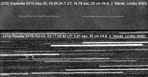

Objekt: Två asteroidockultationer
Fotograf: Johan Warell
Teleskop: 25 cm SCT LX200 @f/4,6
Kamera: Starlight Xpress SXV-H9
Kommentar: Både vädergudarna och ockultationsgudarna har varit milda den senaste tiden vilket har resulterat i två ytterligare positiva observationer av asteroidockultationer.
Överst ses (275) Sapientia den 30 september på en driftskan i starkt gryningsljus med solen bara 6 grader under horisonten. Trots stjärnans ljusstyrka av 7,8 och ett Iz-filter framför kameran blev bakgrunden nästan saturerad på 60 sekunder, så det hela var på håret. Denna ockultation observerades även från ett 30-tal stationer i Storbritannien under betydligt bättre förhållanden.
Nederst (314) Rosalia på morgonen den 3 oktober, stjärnan var av 12:e magnituden men månen var nära varför spåret blev svagt.
Båda dessa zoner snuddade vid södra Skåne. Med ockultationen (54) Alexandra 14 augusti har jag haft turen att fånga tre positiva ockultationer i höst. Samtliga fenomen hade ranking 82 (av 100) eller högre och en sannolikhet i Lindby på 48% eller högre.
