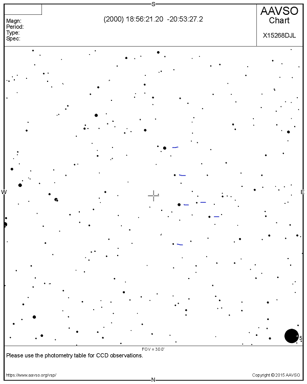

Tackar för alla kommentarer. De har föranlett en del ytterligare funderingar kring Pluto-obsen. Jag tyckte redan igår kväll att det var lite för bra för att vara sant, därav min tvekan när jag skrev rapporten. Det är ingen tvekan om att jag är på rätt ställe och att jag har en prick där Pluto befinner sig, men magnituderna ställer till det. Jag har inte som Timo föreslog sökt fram magnituderna på de svagaste stjärnorna som jag kunde se, men däremot gjort om AAVSO-plotten men en nedre magnitudgräns på stjärnorna satt till 14.1. Jag kan då konstatera att den svagaste stjärnan jag såg har en något större prick än de minsta på kartan.
På kartan nedan har jag satt ett streck intill de stjärnor jag såg i närheten av planeten. Men jag såg alltså också något som blinkade till flera gånger där Pluto-krysset är. Som framgår finns det en svag fältstjärna precis ovanför krysset. Frågan är alltså om det var denna eller Pluto jag såg. Min teckning har förstås inte tillräcklig precision för ett definitivt avgörande, men torde räcka för att konstatera att det måste ha varit någon av dem.

Jag hittade en rolig grej:
Den 15 augusti 2015 klockan 01:22:53 UT passerade Pluto endast 0.103 bågsekunder från en stjärna som enligt UCAC4 har visuell magnitud V = 16.074. Stjärnans position (J2000.0) är RA 18 56 20.2020, DE -20 53 29.381.
Den stjärna som på din karta ligger strax till höger om Pluto-krysset har visuell magnitud V = 13.727. Position (J2000.0): RA 18 56 23.333 DE -20 53 35.79. Där finns kanske en risk för sammanblandning med Pluto. Om du inte såg den stjärnan så var förstås även Pluto osynlig.
Hittade dessa data på VizieR, där kan man hitta rubbet när det gäller kataloger.
För att få en riktigt bra specialkarta skulle jag i det här fallet valt att ta ut till teleskopet 10x10 bågminuter med gränsmagnitud 18. Det lilla utsnittet gör att kartan inte blir plottrig, den djupa gränsmagnituden gör att stjärnor av olika ljusstyrka får tydligt olika storlekar, vilket är mycket praktiskt. Att man inte i teleskopet kan se alla kartans stjärnor utan bara de starkare är ingen praktisk nackdel. Jag använder regelmässigt variabelkartor som går längre ner i magnitud än vad mitt teleskop kan visa.
Huvudanledningen till att du är osäker på om du såg Pluto eller inte, tror jag är att du inte i förväg kände till magnituden (13.7) på stjärnan strax intill. Om du med indirekt hade skymtat en enda ljusprick där, ja då hade du vetat att det är stjärnan. Om du istället skymtat två ljusprickar relativt nära varandra, ja då hade den vänstra och svagare av dem varit Pluto.
