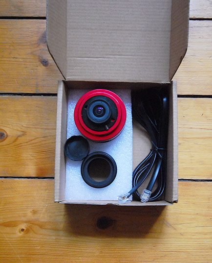

Nu säljer jag min ZWO ASI120MM kamera för 2700 kr + eventuell frakt.

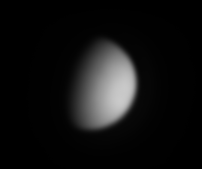

Bilder tagna med denna kamera. Venus i IR742 filter, 8000 mm brännvidd resample 2x

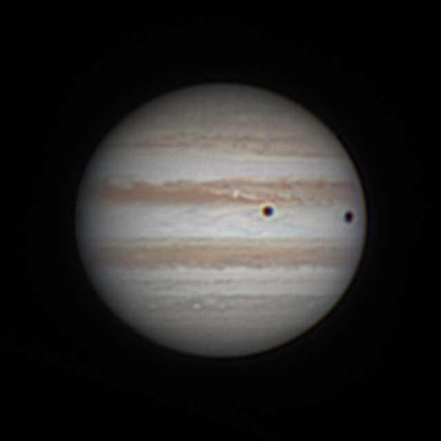

Jupiter 12 bit, deroterad 47 min exponering. 8000 mm brännvidd

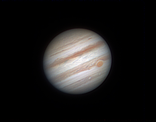

Jupiter 8 bit, ingen derotation 150 s 4000 mm brännvidd

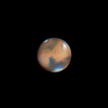

Mars 8 bit, 4000 mm brännvidd 1.5x drizzle.
Samtliga bilder är tagna med en 8" f/8 Cave Astrola Newton och är dessutom autoguidade med samma kamera, med Firecapture.

En 150 graders C-lins medföljer, brännvidd 2,1 mm.
