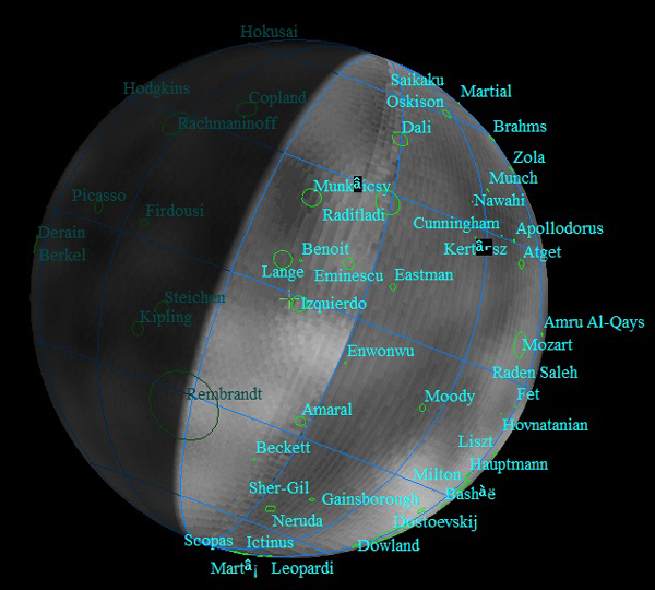

Albedo karta i Guide av j.warell
Här är två kartor från samma tidpunkt som dina bilder N upp W till höger

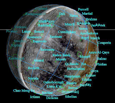

Post by hansg »
Karta från Guide Mwssenger/ Mariner

Re: Merkurius - Torbjörn Holmqvist
Post by Torbjörn »
Mycket intressant! Det mörka området i mitten måste t ex vara det mörka området i trakten av Lange.
