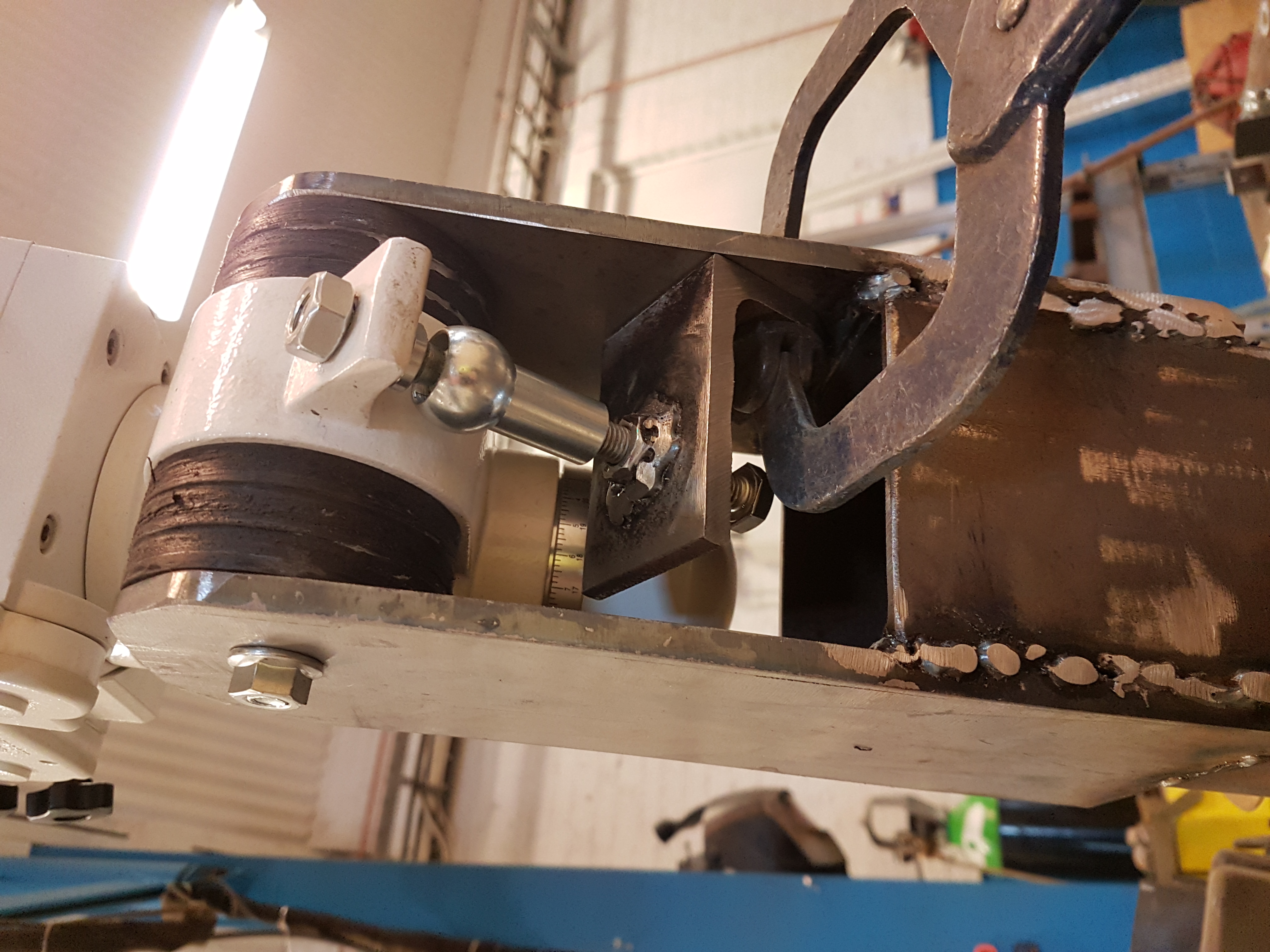

Såhär kommer latitud justeringen bli. Lite trångt att skruva på men ska nog inte vara något problem. Går dock att såga upp lite extra så man kommer åt bättre.
Och titta bort på svetsfogarna för dom är inte vackra inte. Så nu är det bara att få fast det fästet och sen slipa rent lite så är det dags för zinkbadet.

Det ser bra ut, eftersom det är en fast montering nu behöver du ju inte vara där och justera höjd vinkeln så ofta. Vad har du för matrial i brickorna/distanserna som håller huvudet?
Det är grov plåt du svetsar i, svetsfogen ser inte ut att ha smält igenom ordentligt, kanske för låg ström du använt?

De svarta distanserna är från en skärbräda som jag skurit ur och limmat ihop.
Men tror ja ska försöka skaffa solida bitar av nylonplast istället om jag får tag på det.
Strömmen till svetsen var ställd ganska högt så genomsmält ska det allt vara.
Bara jag som inte är så van vid svetsen bara hehe
Är svårt att få till snygga fogar när man inte svetsat förut som sagt.
Så imorgon ska jag snygga till allt och göra lite tester med justeringarna hur det ter sig.
Så förhoppningsvis blir ja klar med allt då.

Plast skulle jag nog inte vilja ha när de är så tjocka, mer då en stål eller aluminium distans plus 0.5 mm teflon plast. Med de temperatur variationer monteringen kommer utsättas för kan nog plasten bli lite ostabil och ställa till problem. Och stål hade du ju gått om :-)
Re: EQ mount with no meridian flip
Ostabilt kan ja säga direkt att det inte är och nu kan jag skruva åt bulten som går igenom mycket hårdare så det nyper åt så man inte kan rubba monteringen sen. Betydligt mer stabilare än orginalfästet kan ja lova.
Men om jag märker att det inte blir bra så blir det nog distanser i aluminium jag får lägga dit

Tror det inte är några större problem med plasten där och jag har själv använt just skärbrädor i ett liknande sammanhang
Plasten i skärbrädorna är antagligen PE Polyeten som har låg friktionskoefficient samt bra nötningsbeständighet. Möjligen då om man skulle satsa på en PE av HDPE för bästa egenskaper. Alternativt som ni föreslår, att man åtminstone ersätter mittendelen med något fastare.
Teflon i all ära med sin väldigt låga friktionskoefficienten men då det troligen är ett rätt bra tryck när allt är åtdraget finns en risk att den flyter ut och med tiden även nöts bort. Nu är man inte där och skruvar mer än någon enstaka gång så nötningen är kanske ett mindre problem.
Jag hade annars kanske satsat på en PA blandning om man har tillgång till det. Bra hållfastighet och god nötningsresistens beroende på vilken glas och plastblandning man kör på.

Nä tror de ska funka ganska bra men tror det inte är så bra i längden dock med att ha de ute i i varierande tempteraturer och fukt.
Och kanske ja ska skaffa en bättre plast som kan stå emot bättre med åldrande också.
Eller så blir det aluminium får fundera lite på de
Det ja tänkt länge som ja tror är det bästa är nog nylonplast(polyamid) som du nämner eftersom det är väl ett av de mest slitstarkaste av plaster vad ja hört.

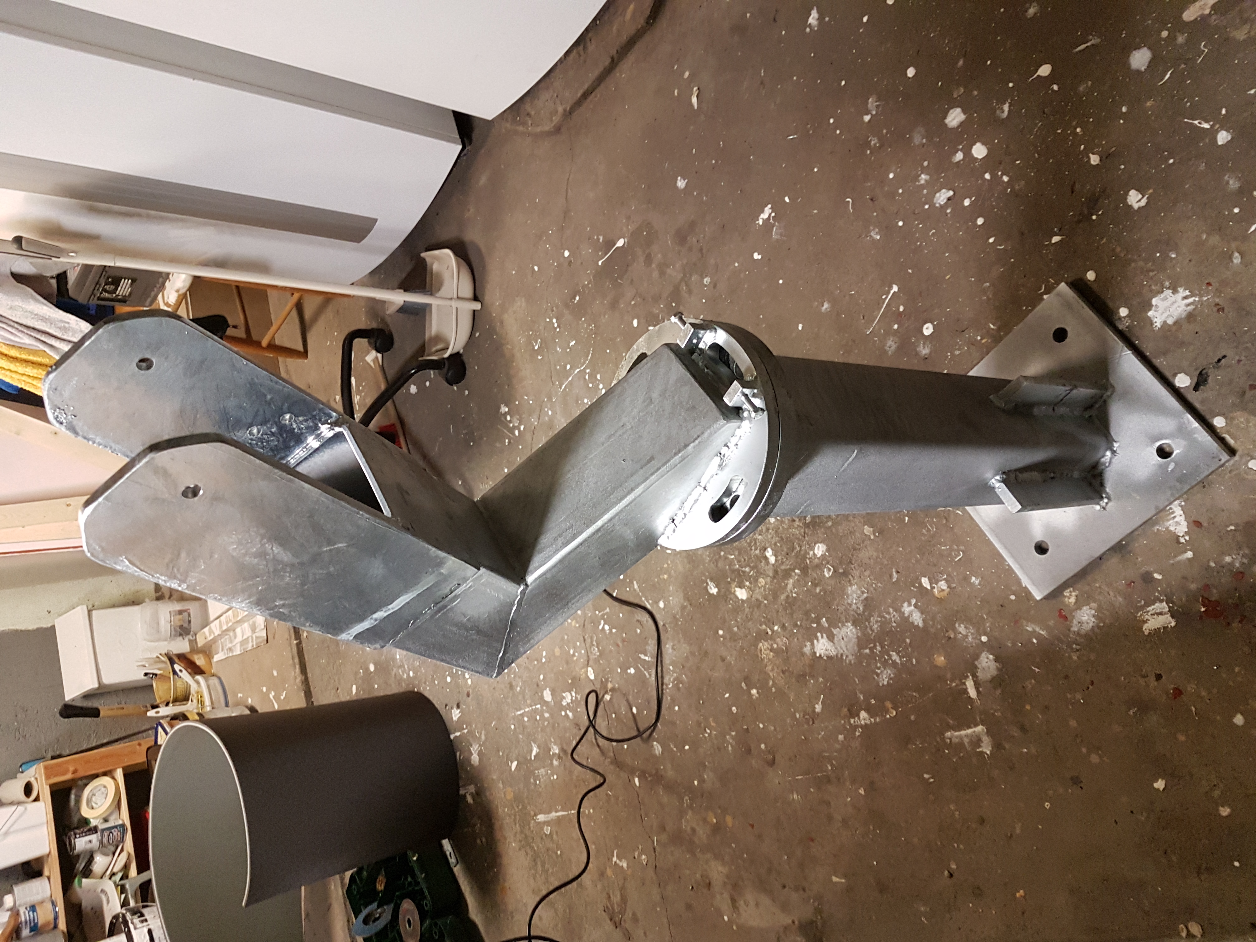

Nu har man fått hem piren från varmförzinkning och ja tror ja kommer ha endel slipning och borrning att göra. Tror ja har gjort bort mig lite vid de gängade hålen. Skulle tagit bort bultarna innan doppet så det bara var att gänga upp igen. Så nu sitter dom så hårt fast efter zinkningen att ja tror ja är tvungen att kapa bort och försöka borra upp igen

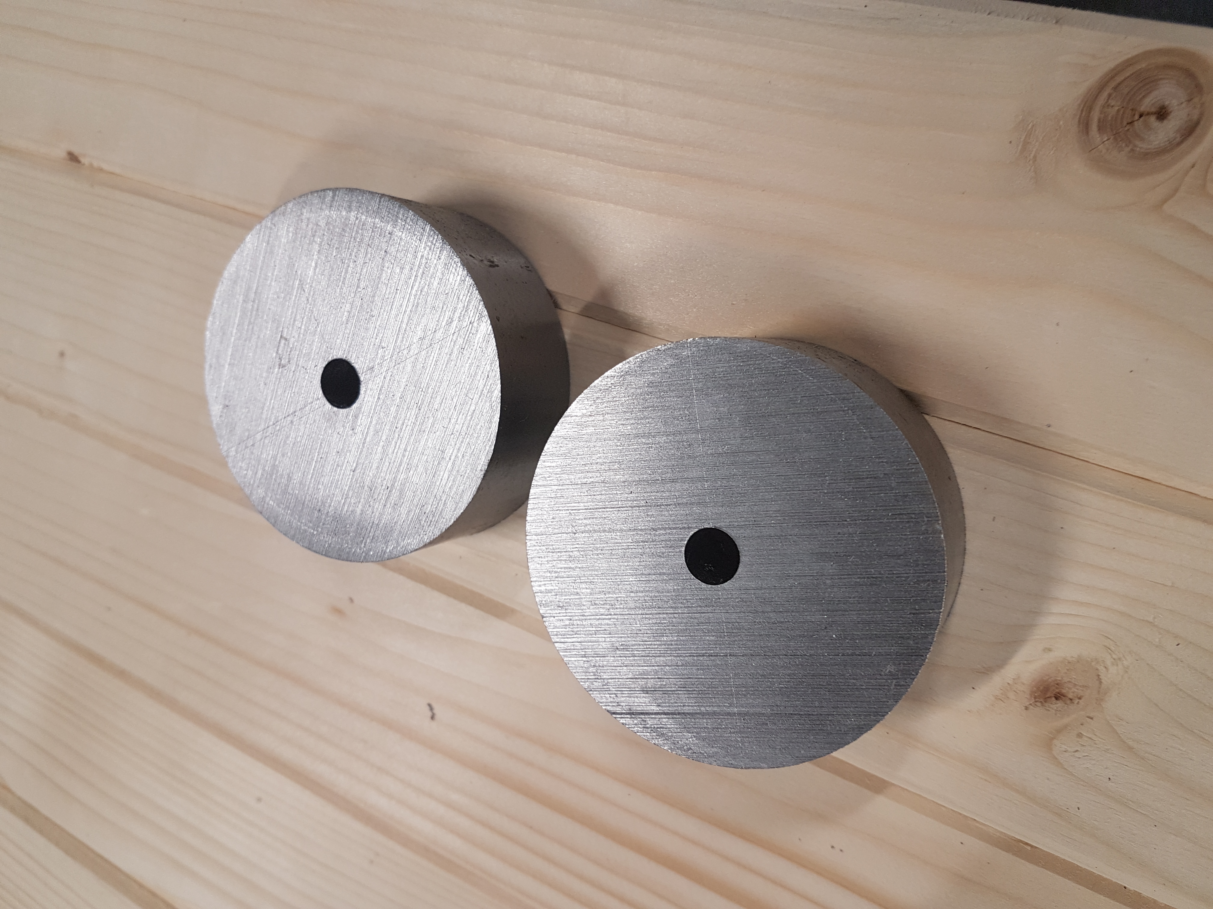

När man ändå hittade en klump stål så tänkte ja de var lika bra att kapa till ett par distanser istället för plasten:)

Du verkar ha outtömliga resurser på matrial. De lär bli stadiga nog, misstänker att en sådan bricka väger lika mycket som hela min Star Adventurer montering !

Angående svetsfogarna så gör man det extra svårt för sig om man svetsar i lodrätt läge. Särskilt om man kör nerifrån och upp. Då vill det gärna bli bara kladd.
Försök alltid lägga ner fogen i vågrätt läge

Lars: Ja det finns lite grann att välja på
Ja dom tillsammans väger nog 1kg skulle ja tro.
Sen sammanlagt skulle ja tro allt kommer väga runt 100kg så stabilt kommer det allt bli:)
Tony: Ja det klumpade sig ordentligt när ja körde nerifrån och upp men gick mycket bättre uppifrån och ner.
Behöver nog lite mer träning om ja ska fortsätta med svetsningen tror ja. Man skulle haft en egen svets :-)
