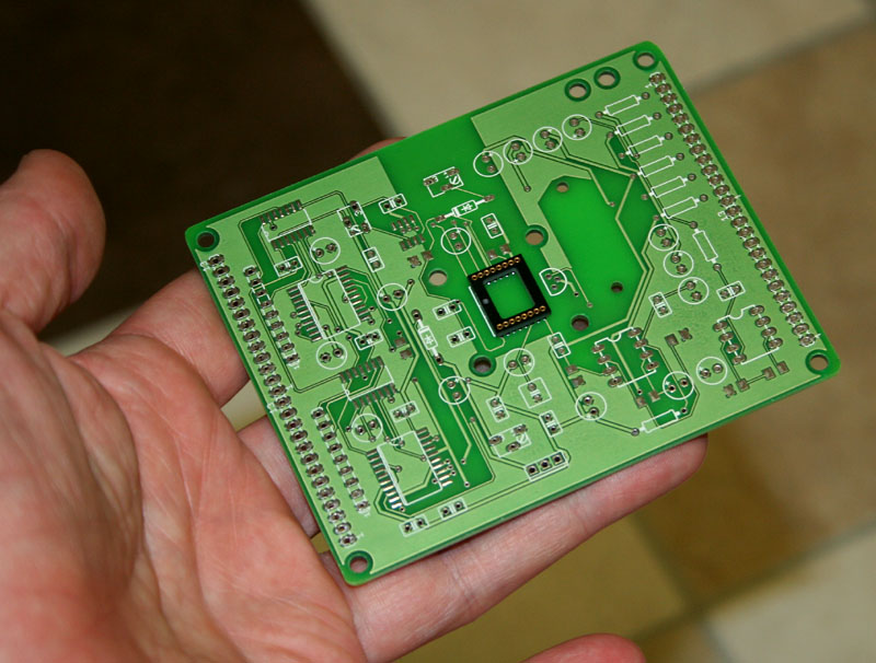

Re: StarCamEx. Den ultimata astrokameran.
Äntligen...
Nu har jag fått både sensorhålaren och kretskorten, leverantören av kretskorten missade att göra hålen för kylfingret och servot men det har mindre betydelse just nu.
Så ser kortet ut när jag provat att lägga dit sensorhållaren. Nu ska jag löda dit övriga komponenter så det går att koppla samman det här kortet med processorkortet och sedan kan dom riktiga testerna börja.
Anders
Anders

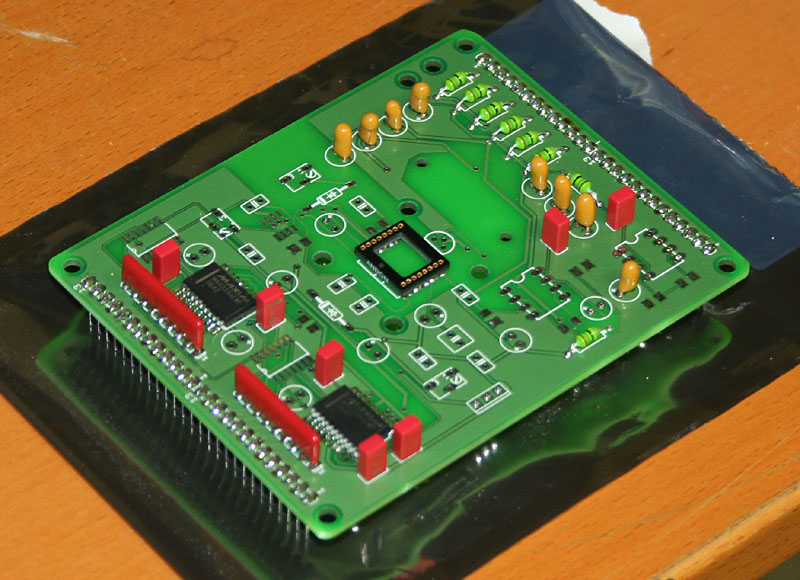

Liten uppdatering
Jag har legat med influensa och hade dessutom beställt lite fel komponenter så jag har bara kommit så här långt...
I morgon är jag förhoppningsvis piggare och desutom bör de saknade komponenterna komma i morgon så då bör jag kunna löda klart.
Anders
Anders

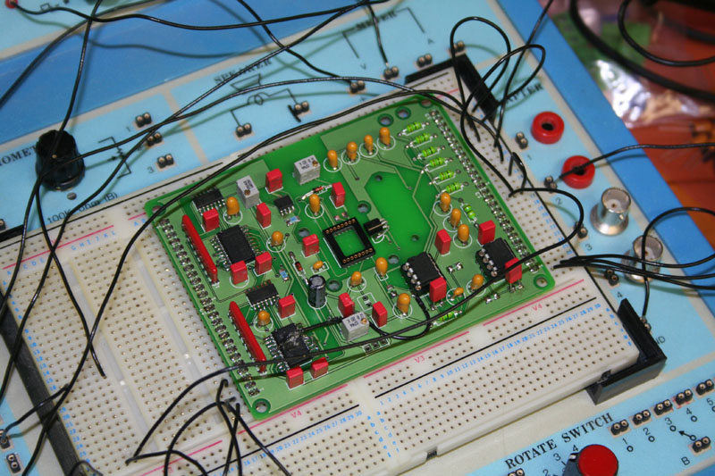

Så här ser bygget ut just nu...
Sensorkortet är komplett så när som på bildsensorn, en extra kopplingstråd fick jag sätta dit (den svarta som är fastlimmad) för att få fram rätt drivspänning till switchkretsen. Två extra kondensatorer som sitter ovanpå två motstånd har jag också satt dit. I övrigt så fungerar det som tänkt, alla klockpulser som ska förflytta pixlarna från bildsensorn till processorn ser riktiga ut. Jag har ännu inte testat med bildsensorn monterad, återstår lite arbete på programvaran till processorn innan jag ska prova med den isatt och undersöka om jag får någon bild.
Konstruktonen är kraftigt överarbetat, det skulle nog gå att klara sig utan hälften av komponenterna som sitter på det här kortet, men bättre med ett filter för mycket än ett för lite.
De fem svarta IC kretsarna till vänster på kortet hanterar klockpulserna som transporterar pixlarna på bildsensorn när bilden läses ut, de två IC kretsarna till höger som sitter på sockel är förstärkare som tar hand om bildsignalen från sensorn så den kan skickas vidare med rätt nivå till AD omvandlaren som sitter på processorkortet. En trimpotentiometer är till för att justera klockpulsen och de andra två för att justera spänningar optimalt till bildsensorn. Till höger om bildsensorn sitter tempgivaren som jag tänker limma ihop med bildsensonr när allt är klart.
Anders

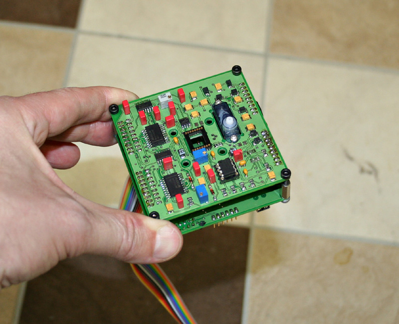

Under våren har mängden kreativ fritid kunnat mätas i enstaka timmar så ccd projektet har gått lite på tomgång men nu är i alla fall prototypkameran klar och trots att jag hoppat över en del steg så se den ut att fungera elektriskt, med viss hjälp av kopplingstråd
Jag har ännu inte testat med att sätta i bildsensorn men det blir nästa steg, när det blir tid. En hel del pyssel återstår med programvaran, USB överföringen går väl långsamt och del testlägen måste fixas till för att kunna ställa in kameran elektriskt.
Om någon undrar varför det sitter ett servo i kameran fast sensorn har elektrisk slutare så är en av anledningarna att jag vill kunna ta darks under dagtid. Jag tänkte först bygga obset ljustätt men det visade sig bli alltför svårt så med den här lösningen så kan jag dessutom stänga för sensorn i kameran så bör det gå att få mörkt nog.
Nu ska försöka prata snällt med funkstar för att se om han kan tillverka ett kamerahus.
Anders

Det här är så jäkla fräckt att man nästan smäller av.. Ett imponerande bygge så långt och ska bli mycket mycket intressant att se vad du/ni kan åstadkomma med det. Räkna med att jag fixar huset. Tar det lite offline (blir lite tjatigt annars), men alla framsteg/diskutionspunkter postar jag/vi här.
Tycker det har gått förvånansvärt fort hittils med tanke på vad du håller i handen på bilden.. Ser ut som rätt pillig lödning på de små IC.. är det 0.5 delning på de benen?
Pera
Pera
