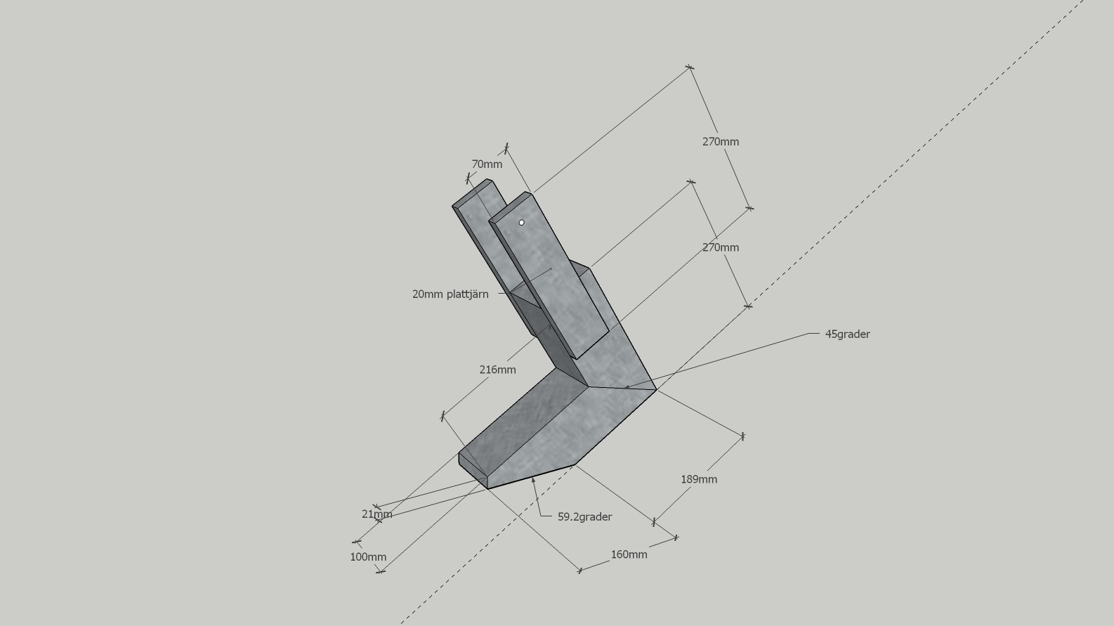

Nu är man färdig med ritningen till armen. Som tur var så såg jag att jag hade helt fel lutning på förra ritningen så nu är det rättat.
Plattorna till piren är också färdiga så förhoppningsvis kommer jag kunna få det ihopsvetsat snart
Nu har jag också fått till tyngdpunkten rätt över piren som jag inte hade innan på förra ritningen.

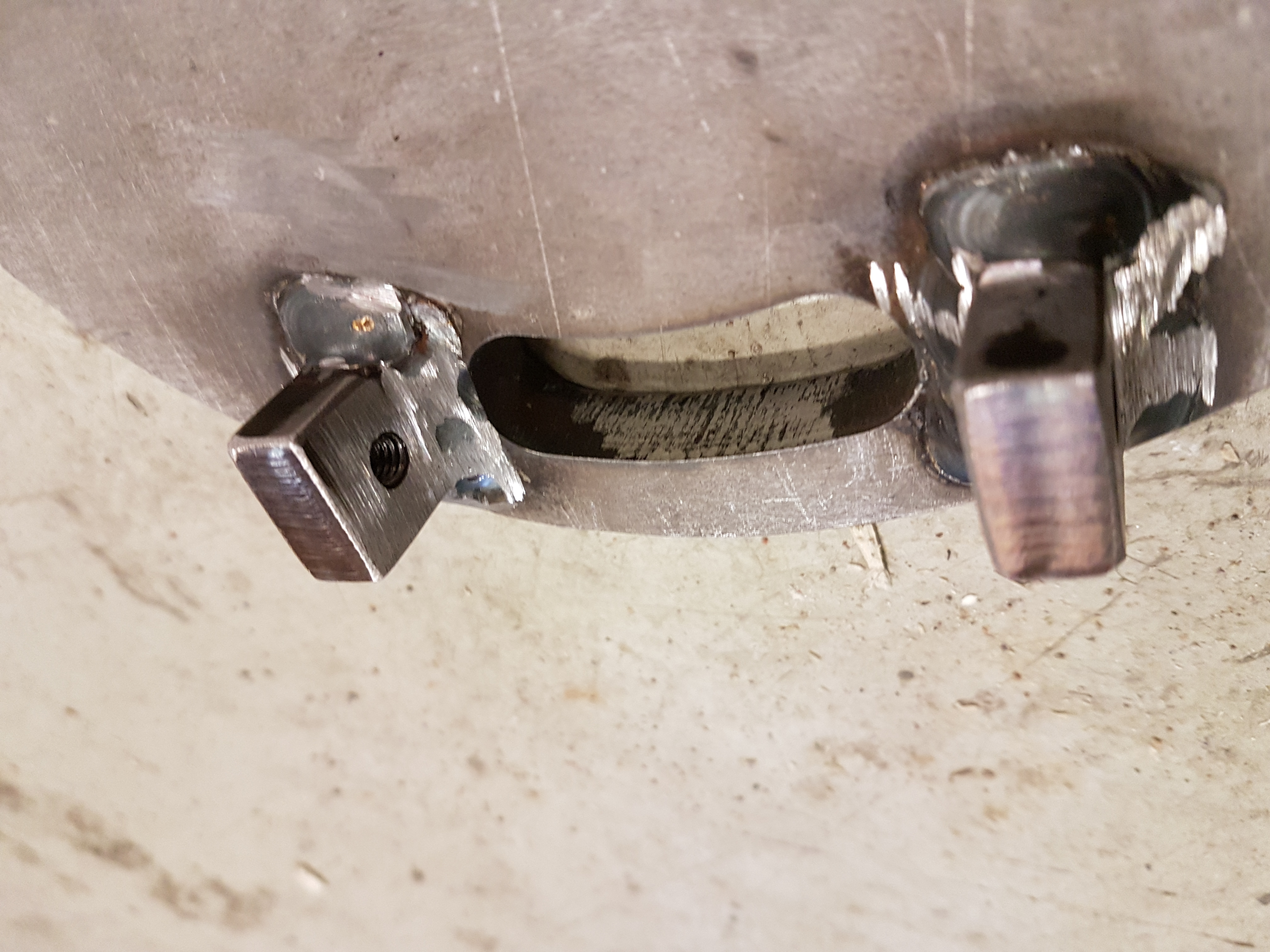

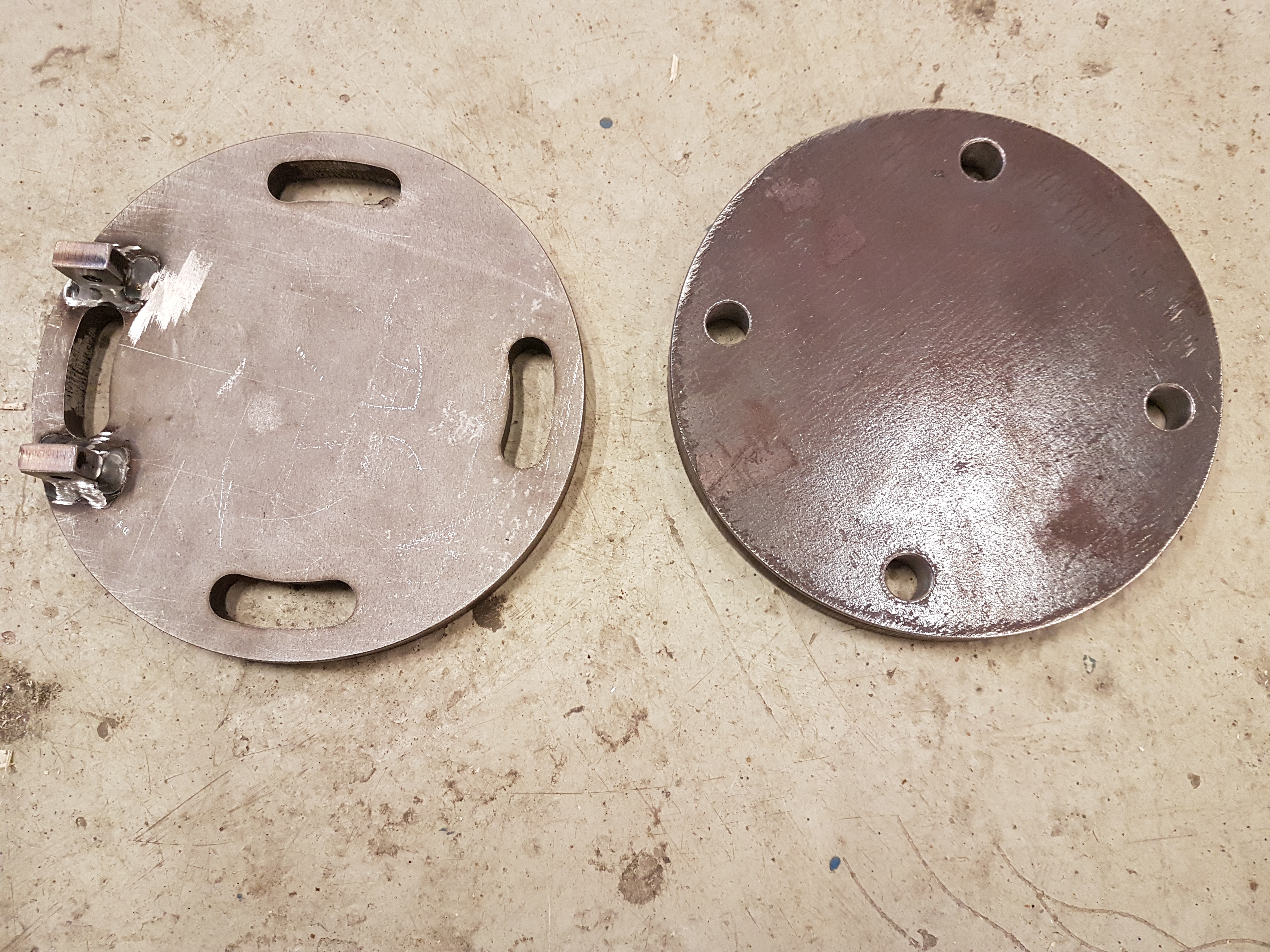

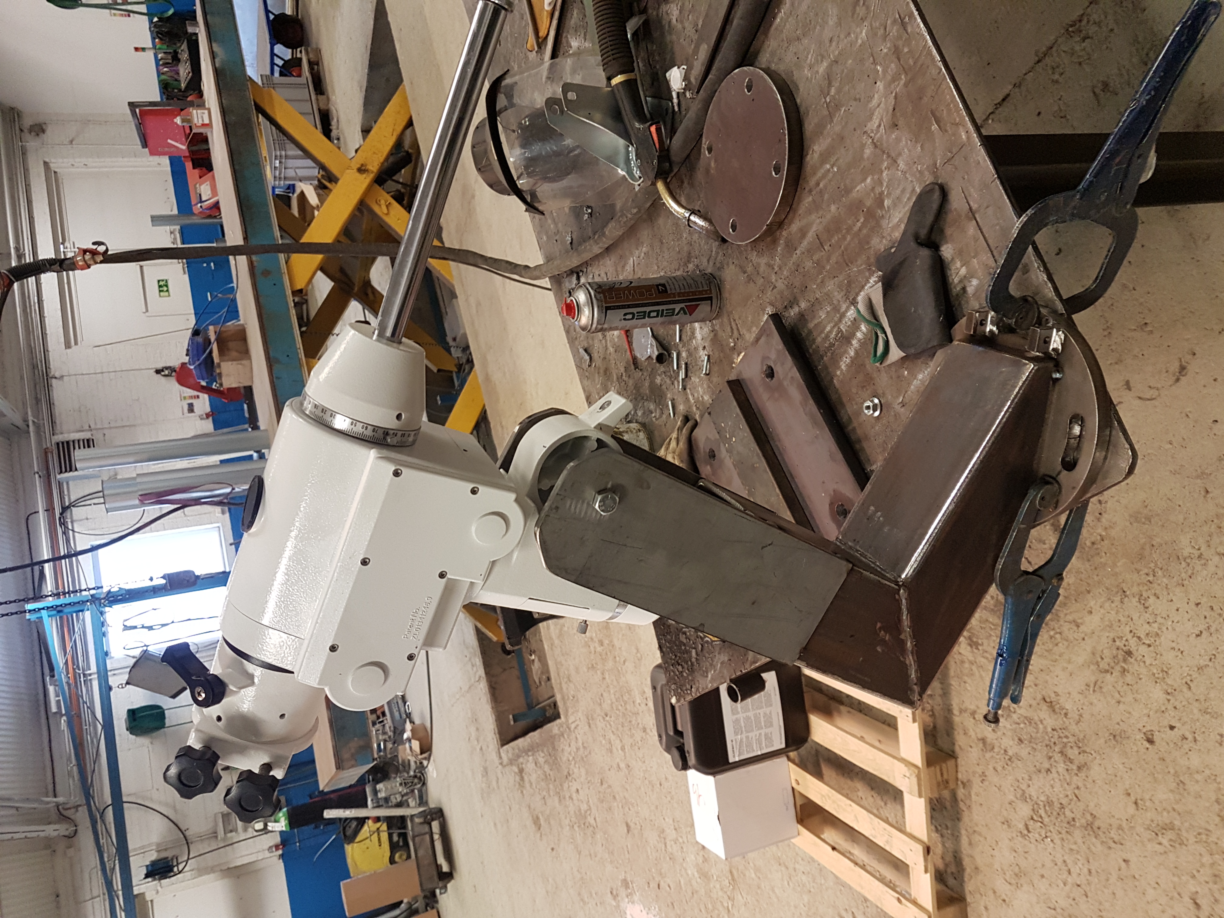

Så nu har man fått dom två första bitarna till bygget.
Fick tillochmed justeringen till azimut ditsvetsat och gängat.
Dock så är väl m6 lite klent känns det som men det ska nog gå ändå.
200kr till ölkassan ville den som tillverka dom ha så det var ett bra pris får man säga :-)

Hej Micke,
Fint ihopsvetsat har det blivit. Men som du säger är M6 väldigt klent. Kanske du kan använda de till finjusteringen av azimuthal vinkeln? Då kan du svetsa fast grövre, mycket grövre fästen på motsatta sidan. Jag skulle minst ha M12 och dessutom göra fästet längre så ytterliggare två bultar kan låsa fast det. Blir det trångt kan du ju vända plattan upp o ned så får du hela ytan tillgänglig.

Ja det är meningen att det är till azimutjusteringen så men ja ska testa det och se fall det funkar. Annars får ja nog sätta dit grövre fästen och större m-bult.
Men när det väl är injusterat behöver jag inte röra det sen igen.
Dock skulle jag också vilja ha haft 2 bult till genom plattan men tror det skulle bli lite för trångt tyvärr.
Men får se sen hur det blir sen ifall man borrar upp extra hål om det nu skulle få plats ändå.

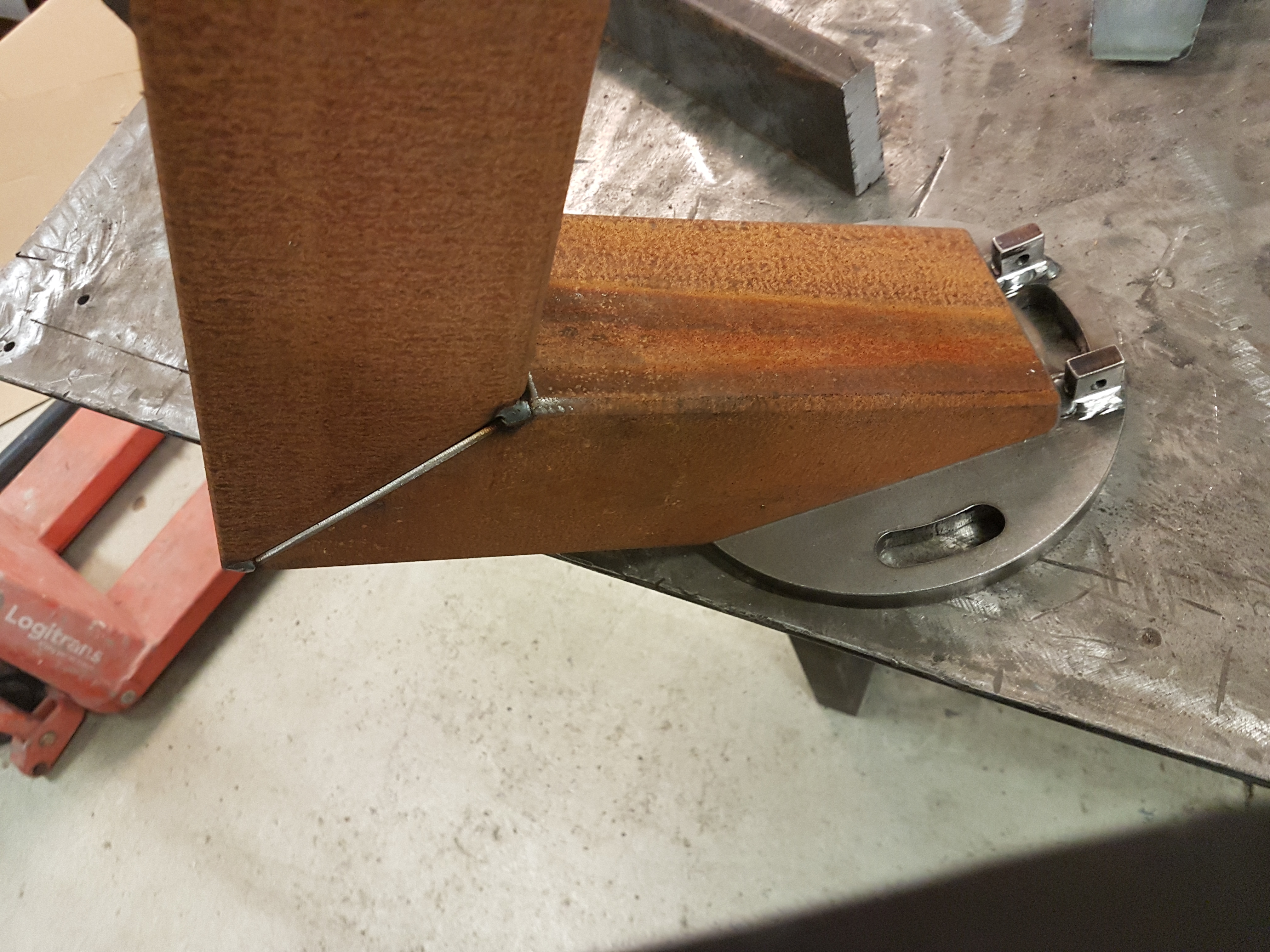

Nu när man kommit tillbaka på jobbet igen efter lit julledighet så hade jag fått en del till fixad. Dock så kommer det bli lite lite förändringar eftersom ja tydligen gått efter dem gamla ritningen och inte tänkt på måtten alls. Så bakre kanten på armen kommer ja få såga ur så ja kan få plats med en bult och nyckel. Och nästa vecka blir det att ta med monteringen och göra ytterligare mätningar. Och så en justering till latitiden kommer fixas fram också. Så det går iaf framåt sakta men säkert :-)

Har tillverkat ett par bussningar mellan monteringen och armen som ja tog från en skärbräda. För att få rätt tjocklek limmade ja fast 3 bitar med epoxylim. Vet att det behövs ett annat lim (akryllim) för polyuretan men tror det kommer sitta bra ändå.

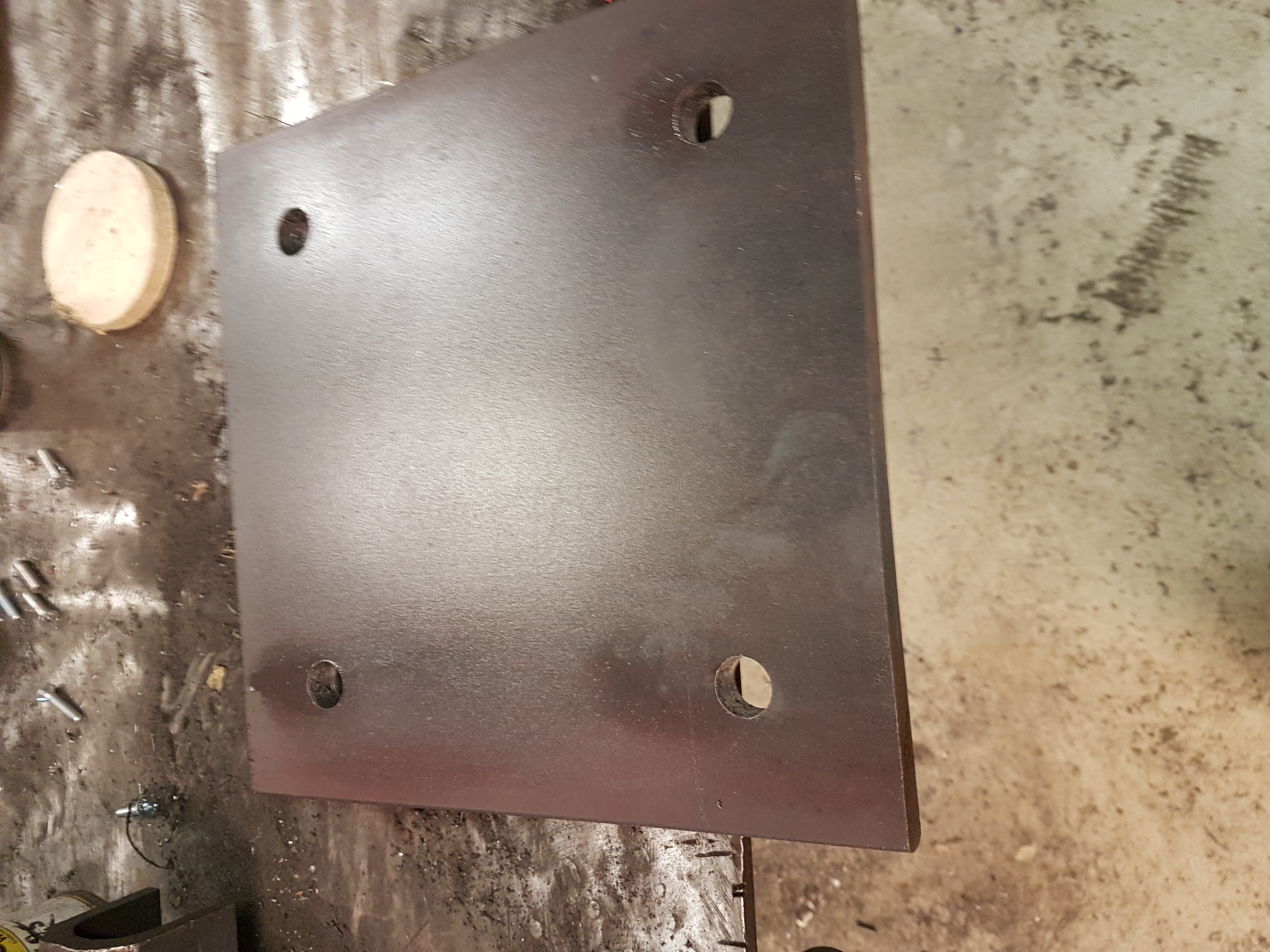

Haft monteringen på jobbet under veckan och försökt hunnit med att testa hur det kommer se ut.
Har blivit lite små förändringar på mått och så men inget värre.
Har dock inte kommit på nåt bra med justeringen till altituden än men får sätta mig och skissa lite och se vad man kommer upp med.

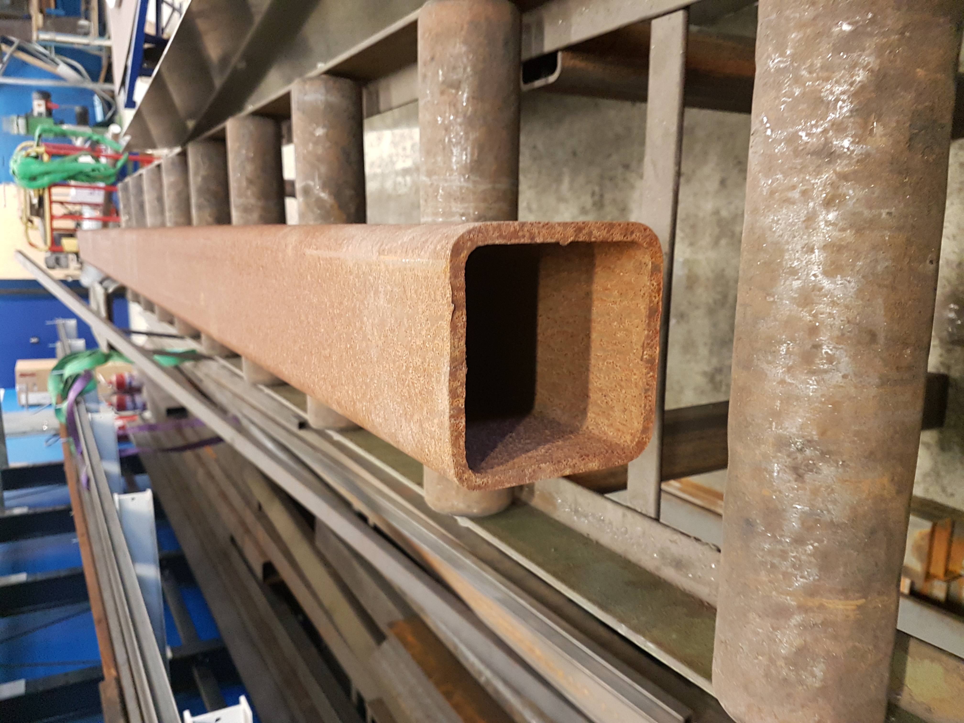

Sen fick ja fram en bit 15mm tjock stålplatta
Som får bli bottenplattan.
En sak jag märkte var att tjockleken på fyrkantsprofilen som ska vara till piren var 10mm än 8mm som ja trodde först den var så det var ju lite positivt:) Så det kommer nog bli rejält stabilt.

Ja det börjar likna nånting nu iaf och bara ja fixar att markera ut så ja få piren mot rätt väderstreck så kan ja svetsa ihop allt sen.
Hur tänkte du med att fintrimma vid fästplattan?
Har tänkt att försöka svetsa dit nåt fäste under monteringen mellan tappen och använda bultar som justering.
Måste få fästet att bli tillräckligt litet så det inte sticker över dovetailen.

Hej Micke,
Precis som du använder bultarna till att få plattan i våg kan du använda de till att snedställa pelaren och därmed ändras ju höjdvinkeln en aning. Betydligt bättre blir det dock antagligen om du löser mekaniken så du kan justera vinkeln på normalt sätt.
Ju mer vinklar och leder du inför försvårar att få det stabilt.
Har fått ett väldigt bra tips av Christer (Juicy6) här på Astronet som ja kommer följa upp.
Dock behöver jag borra upp ett hål i tappen på monteringen för att kunna bulta fast en axiallänk som ja sen skruvar på en bult och tillverkar ett fäste med ett gängat hål som sen svetsas eller bultas fast på armen. Får se vad som är bäst. Men tror det kommer funka väldigt bra sen. Ska även göra ett fäste till original"wedgen" om jag vill använda monteringen med stativet.
Krävs att borra hål i monteringen men blir betydligt bättre än original justeringen.

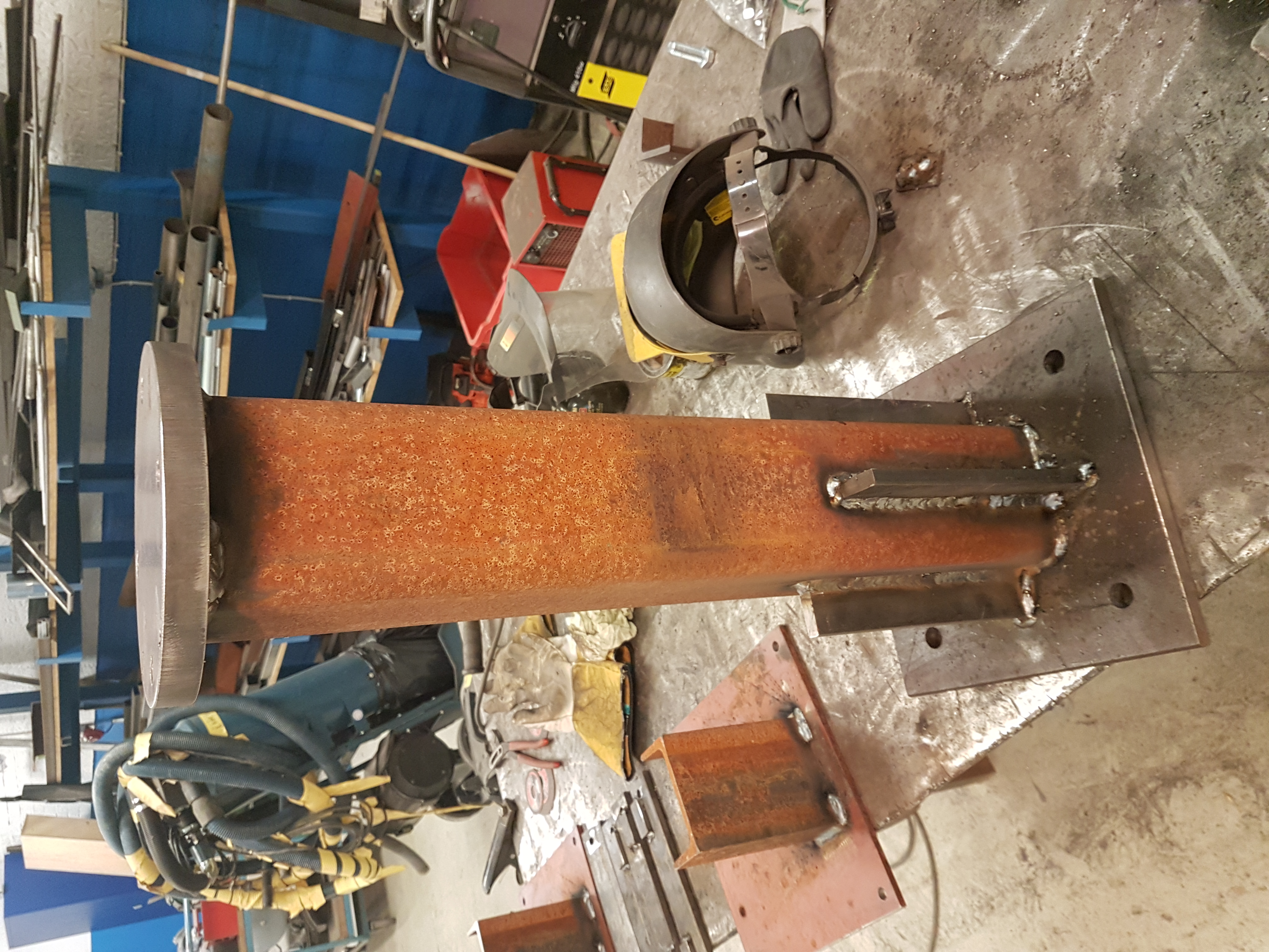

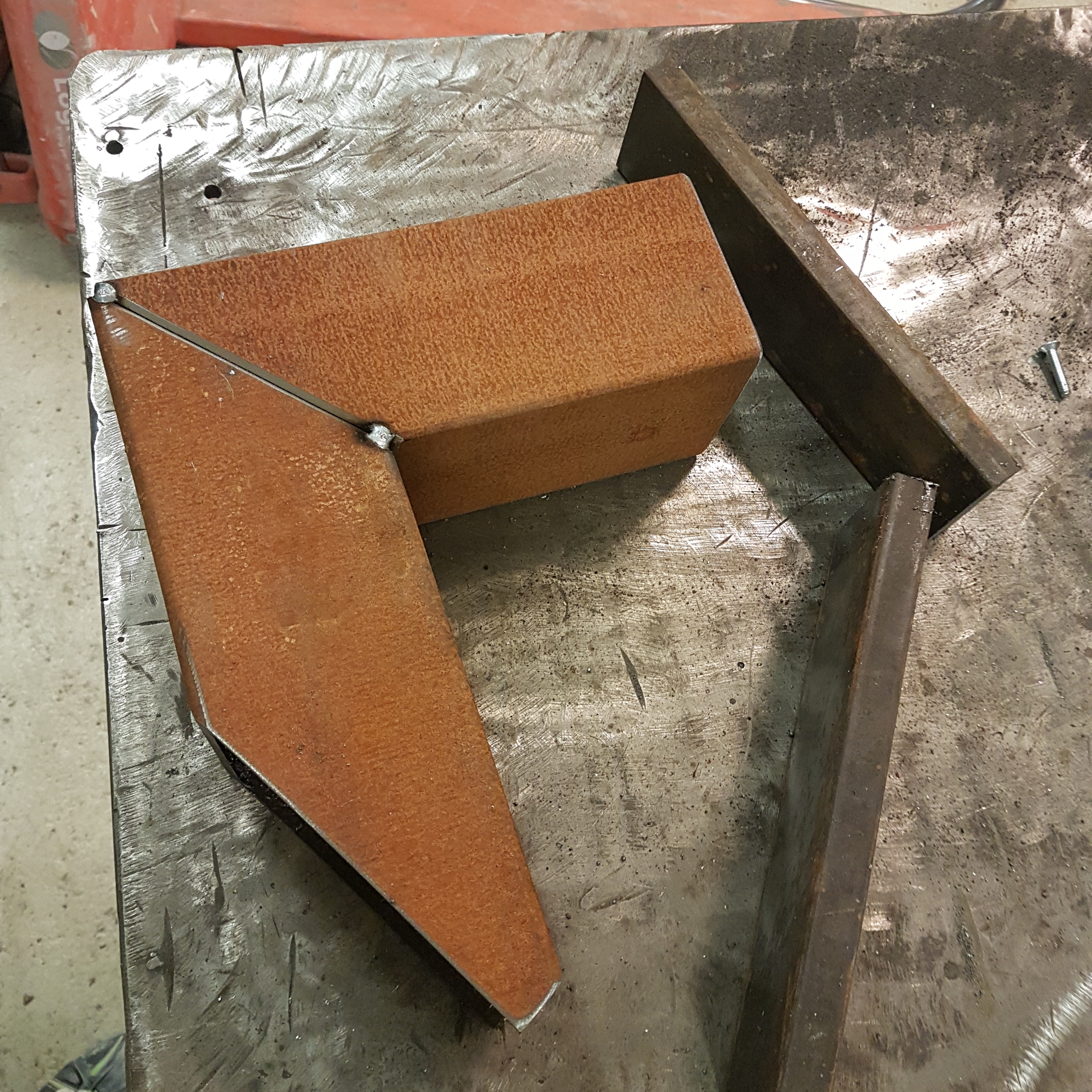

Nu har man svetsat fast plattorna på själva piren och kapade till extra stöd som ja svetsade dit. Så blir inte detta stabilt så vet jag inte
Och eftersom det var första gången nånsin man svetsar blev det väl inte världens snyggaste svetsning men det går som sagt att slipa rent.
Pir
