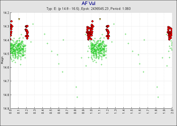

Med perioden 1.060 dygn får man faktiskt en rätt meningsfull (men inte helt Algol-liknande) kurva om man utgår från att det finns en systematisk skillnad mellan Johan W:s och Tomas W:s (rött) mätningar. Så jag har nog ändrat mig när det gäller den troliga periodlängden - ingenting hindrar dock att jag ändrar mig fler gånger.
Se fasdiagram nedan.
m v h
AF Vul. Fasdiagram. SVO.
AF Vul fasdigram.png (16.2 KiB) Viewed 6200 times

Re: AF Vul väntar på observationer
Finemang!
Den nu inlagda tidsserien skjuter effektivt i sank tanken på en RRAB-stjärna med relativt lång period. Algol-typ är åter det som gäller. Jag misstänker att lösningen till periodlängden redan nu finns i SVO-materialet i kombination med publicerade minima. Man skulle kunna sätta publicerade minima till en svag magnitud och se vad som faller ut.

Jag gjorde en ny periodberäkning med Peranso och fick 1.070245 som bästa värde nu.
Att det är fråga om en Algol-stjärna ser fortfarande rätt troligt ut, men Gessners minimum på 2436545.23 verkar inte stämma med våra data då fasen blir förskjuten med 0.5 och hamnar mitt i våra obsar utananför minimum.
Nu börjar pusselbitarna falla på plats! En Algol-stjärna med ungefär den period som Thomas K anger. Sannolikt kommer den aviserade omreduktionen av Johan W:s ena tidsserie resultera i att dessa mätningar blir ca 0.1 magnituder ljusare, och då har vi ringat in det hela rätt bra.
