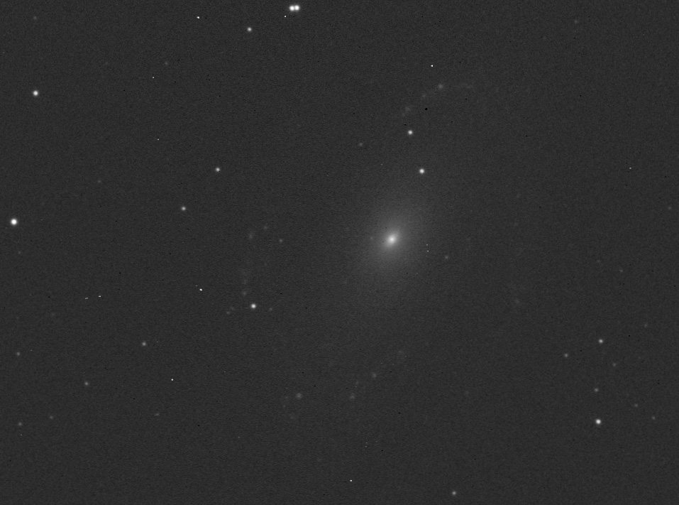

Så här ser min M81 Ha bild ut när den är kalibrerad med en dark tagen vid rätt temperatur:
Skillnaden i temperatur är bara 5 grader på dark bilden jämfört med den jag använde till den föregående bilden i tråden, alla andra omständiheter är desamma, det finns någon hot pixel här också men nu går det utmärkt att stacka automatiskt och efter att ha stackat ett gäng sådana här så blir det ett fint tillskott i rödkanalaen på min M81 bild.
Naturligtvis är det som Bengt säger att det är inte är en optimal råbild, men tänk på att man drabbas av exakt samma sak när man ska pressa fram det sista även ur en bild som är optimalt exponerad.
Anders
