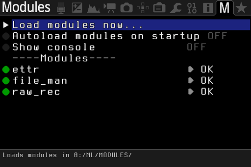

Post by Ubbe »
stoffe wrote:Jag skulle nog anse att ASI1600MM är en uppgradering från en DSLR kamera. Se bara till det otroligt låga utläsningsbruset och att få äkta råfiler/filmer vid foto är inte alls dumt. Äkta råfilmer eller råbilder får man inte med någon DSLR som jag känner till i dagsläget. Kameran kan dessutom filma i råformat och det går att välja i stort sett helt fritt hur stor del av sensorns yta som man vill använda. Den går att filma planeter med. Den skulle till och med gå att använda som guidekamera och även som all-sky kamera. Detta är väl ändå multifunktionskamerornas kamera?
Man kan filma i råformat med Canon, om man installerar "MagicLantern" i kameran! :good:

Ubbe wrote:Man kan filma i råformat med Canon, om man installerar "MagicLantern" i kameran! :good:
Synd bara att 1100D inte stöds längre av ML :(

Re: Tips på multifunktionskamera
Post by stoffe »
Jo det kan säkert funka för planetfoto, dock är du förmodligen fortfarande begränsad av att inte ha variabel fps. Det vet jag inte om någon DSLR klarar, dessutom finns det vad jag vet ingen DSLR som når över 100-200 fps i råfilm. Råbilder från en systemkamera är inte samma typ av råbilder som man får ut ur en astronomisk kamera. En DSLR "hittar på" något med bilden som jag personligen inte har en aning om, men det funkar i regel väldigt bra ändå. Om man som jag inte längre äger någon Canon utrustning så finns det en del olika varianter av råfilms hack och högre bitrate hack för Nikons oxå på nikonhacker.com. Bra att det kommer tredjepartsmjukvara till kamerorna så de får ett längre livsspann. Det gillar jag :good:
