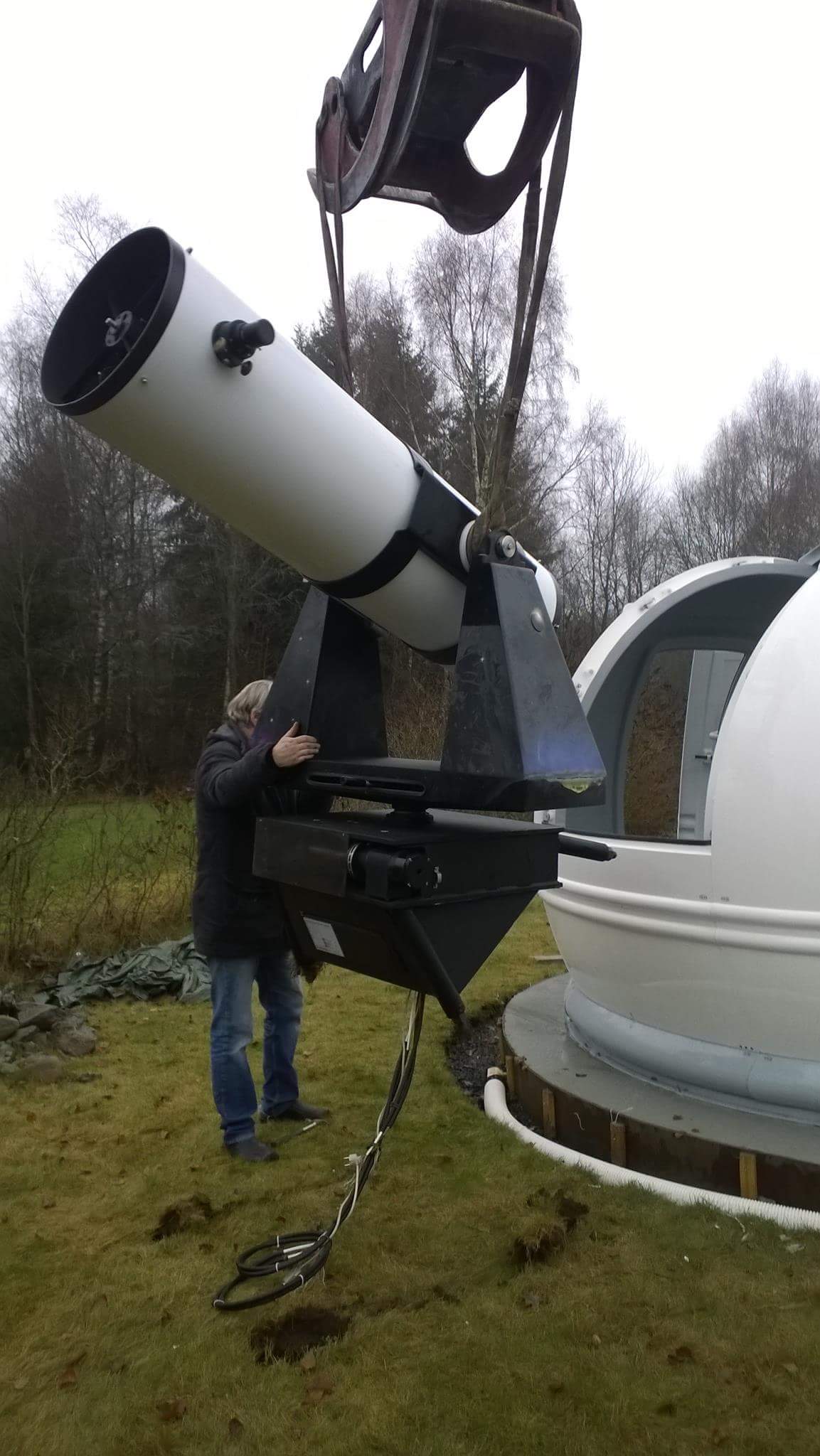

Så här fick det bli.
16,25" f/4 gaffelmonterad Newton. Sky-Watcher 120/600 refraktor.

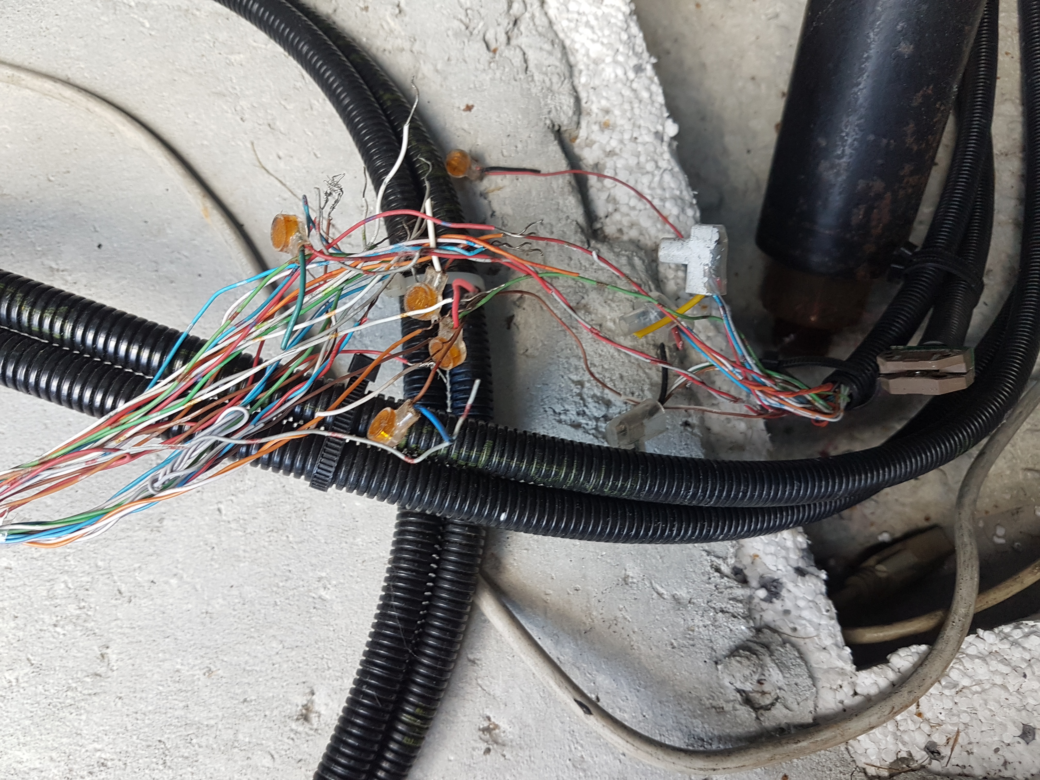

Finns det kanske någon i krokarna kring Älmhult Häradsbäck som är duktig på el? Jag behöver lite hjälp med att knyta ihop snörena mellan stegmotorer, pulsgivare mm.

Det underlättar en del om du kan beskriva mer i detalj vilka grejor du har tänkt koppla samman, gärna med bilder.

De är lite svårt för mej att förklara mer ingående kanske men det är två stegmotorer med pulsgivare som skall kopplas till mitt styrprogram som finns i min laptop. Strömförsörjningen är färdigbyggd och det är kablaget som skall kopplas.
En bild:

Tyvärr bor jag lite för långt bort för att hjälpa dig men vill ändå säga att du måste vara försiktig med kabeldragning till pulsgivarana. Det är inte så lyckat att ha långa avstånd mellan stegmotorer o drivkretsar då dessa genererar mycket störningar.
Dina pulsgivare liknar optiska encoders typ HEDS och dessa har ett TTL interface som inte kan driva speciellt långa ledningar och är känsligt för störningar. Matningsspänning och jord måste också vara bra.
Om du inte får kontakt med någon med elektronikerfarenhet i närheten så vore en början om du kunde beskriva vilka styrkort, givare, motorer du använder och helst naturligtvis någon form av kopplingsschema.
/Håkan

Tack Håkan, för tips och råd. Skulle ju kunna hoppa över pulsgivarna ett tag...och bara frekvensstyra motorerna. Ska kolla men killen som byggt det elektriska om kort mm.
