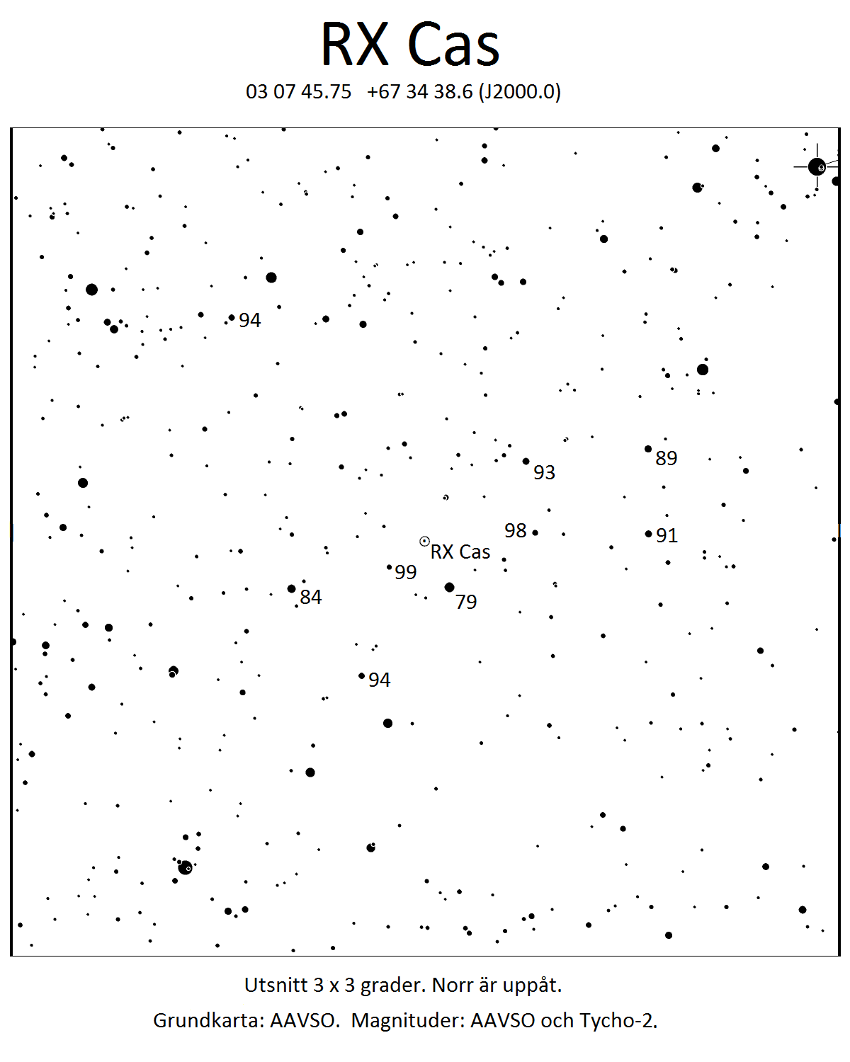

RX Cas:
Vi kan enkelt göra en fin karta med jämförelsemagnituder (VT) från Tycho-2-katalogen, blir bra för visuella skattningar.
Man hämtar hem AAVSO-karta för RX Cas till egen dator. I vanligt bildbehandlingsprogram som Paint eller liknande suddar man ut allt som har med AAVSO att göra (kartan ska inte kunna förväxlas med officiell AAVSO-karta). Därefter lägger man in VT-magnituder för lämpliga jfr-stjärnor samt skriver på kartan att man använt VSP som underlag och att magnituderna är VT.

Jag har försökt jämföra med cartes du ciel och ta 2 jfr-stjärnor, det är lite svårt (för mig som inte kan) att justera både rotation och magnitud på fältet så det går att jämföra med VSO kartor. Dessutom får man så lite med namn på VSO kartor även om man klickar på "All" i "WHAT OTHER VARIABLE STARS SHOULD BE MARKED?" frågan... Det känns inte bra att behöva gissa så mycket.
Här är kartan iaf, tycker ni att det stämmer? Finns det någon bättre metod än att sitta och jämföra visuellt på skärmen cartes du ciel vs VSO kartan för att göra det här?

Re: Rapport från en balkong!
Nedan finns en karta med lämpliga VT-magnituder för visuella skattningar av RX Cas.
Utsnitt 3x3 grader. Norr är uppåt.
RX Cas. AAVSO.

Och RX Cas har jag aldrig bekantat mig med tidigare, ser ut att vara en intressant förmörkelsevariabel med ganska lång period. Om man vill tajma in ett observationspass med ett minimum finns det förutsägelser här.
Bra karta, Hans! Här är en spegelvänd version för de som använder teleskop med ett udda antal reflektioner:
