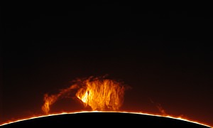

Objekt: Protuberans i Ha Animation
Teleskop: Lunt LS60THA / B1200FTPT
Kamera: DMK-41AF02
Kommentar: Jag riggade solteleskopet dagen efter solförmörkelsen för att se om den stora protuberansen hade överlevt. Det hade den så jag satte igång att fotografera under 2 timmar för att göra en animation. Det blev totalt 40 bilder, var och en består av 400-600 frames. Som vanligt var det molnens passage som satte gränsen men jag lyckades få ett relativt jämt flöde.
Sekvensen visar hur plasman roterar och utbyts men hela tiden hålls svävande över ytan.
Pelaren till vänster tycker jag mig se utvecklas stundtals till en helixformad roterande tromb.
För att uppnå denna höga förstoring med lilla Lunten (dubbelstacksmodulen är på 50 mm) har jag använt mig av okularprojektionsmetoden som jag har nämnt i mina tidigare poster med zoomokularet inställt på 10 mm.
