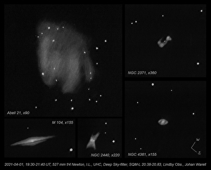

Kommentar: Teckningar från natten 1/2 april med 52 cm reflektorn i hemmaobservatoriet, en lugn och klar natt med god transparens och bästa SQM-L-värde 21,0.
Jag inledde kvällen med Abell 21, Medusanebulosan, en stor planetarisk nebulosa i Tvillingarna, 12x8' i storlek. Ett nytt objekt för mig som var mycket svagt i integrerat ljus men förstärktes i DSF och tecknades genom UHC-filter. Ett mycket diffust objekt som sågs utan indirekt seende, men de svagare partierna krävde indirekt seende och filter. Oregelbunden struktur där den västra större fläcken var ljusast och ingår i nebulosans ljusa rand.
NGC 2440 är en betydligt mindre (1') men ljus planetarisk nebulosa av 9:e magnituden i Akterskeppet. Stod på endast 13 graders höjd med dålig seeing och suddiga stjärnor men visade ändå en hel del detaljer. Mest framträdande var en utsträckt korslik struktur av svaga diffusa spröt som utgör de starkaste inre kanterna av dess två lober. Den inre, ljusaste delen var utsträckt i andra riktningen. Kraftigt förstärkt med UHC. Centralstjärnan av 14:e magnituden sågs ej.
Därefter följde NGC 2371, en planetarisk nebulosa i Tvillingarna av mag 11, ca 1' i utsträckning, strax söder om Castor. Den visade mycket detaljer med asymmetriska lober och en ljus centralstjärna av 14:e mag på västra sidan av dess centrala gasstråk. Förstärkt i UHC och tålde hög förstoring, x360.
Därefter observerade jag kometen C/2020 T2 (Palomar) som befann sig i Tvillingarna, skattade 12,6 mag, diam 0,8' dc 6. Inga detaljer.
NGC 4361 är en intressant och högst säregen planetarisk nebulosa i Korpen
som stod på bara 12 graders höjd. Mag 11 och ca 1' i storlek. I ofiltrerat ljus var den bara en diffus rund fläck med ljusare centrum och en tydlig centralstjärna, likt en oupplöst klotformig stjärnhop. Med UHC-filter bytte den skepnad totalt genom att växa till dubbla storleken tack vare två spiralarmslika utskott i N-S riktning, där den diffusa centraldelen omvandlades till en oval jämnljus skiva i E-W riktning. Ett riktigt omvandlingsnummer!
Den sista teckningen gjordes av M104, ett klassiskt mycket vackert objekt som jag inte observerat på länge. Den ljusa diffusa kärnan sträckte sig gradvis utåt i två tunna spröt på norra sidan om stoftbandet som utgör den ljusaste delen av skivan. Stor halo mot norr och söder. Höjden var bara 20 grader och den måste vara magnifik högt upp på himlen.
Avslutade denna fina kväll med en titt på den närbelägna ljusa kvasaren 3C 273.
