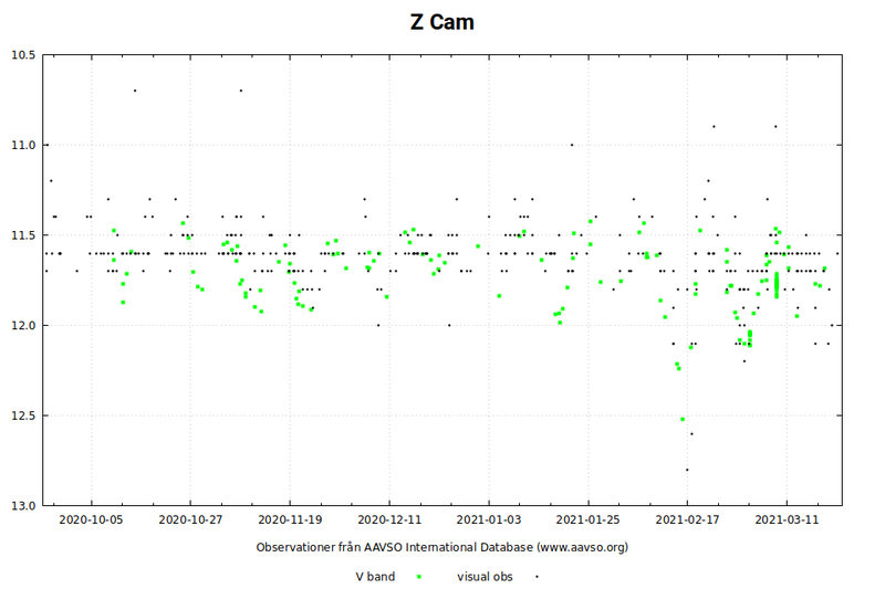

De senaste 1000 dygnen (AAVSO):
https://www.aavso.org/lcg/plot?auid=000 ... al=on&v=on" onclick="window.open(this.href);return false;
Även under ett ”stillastående” så sker ljusvariationer hos Z Cam, typiskt med några tiondels magnituder upp och ner. Vi kan titta på de senaste 100 dygnen med V-mätningar (AAVSO), där Magnus Larssons observationer har markerats särskilt:
https://www.aavso.org/lcg/plot?auid=000 ... id=on&v=on" onclick="window.open(this.href);return false;

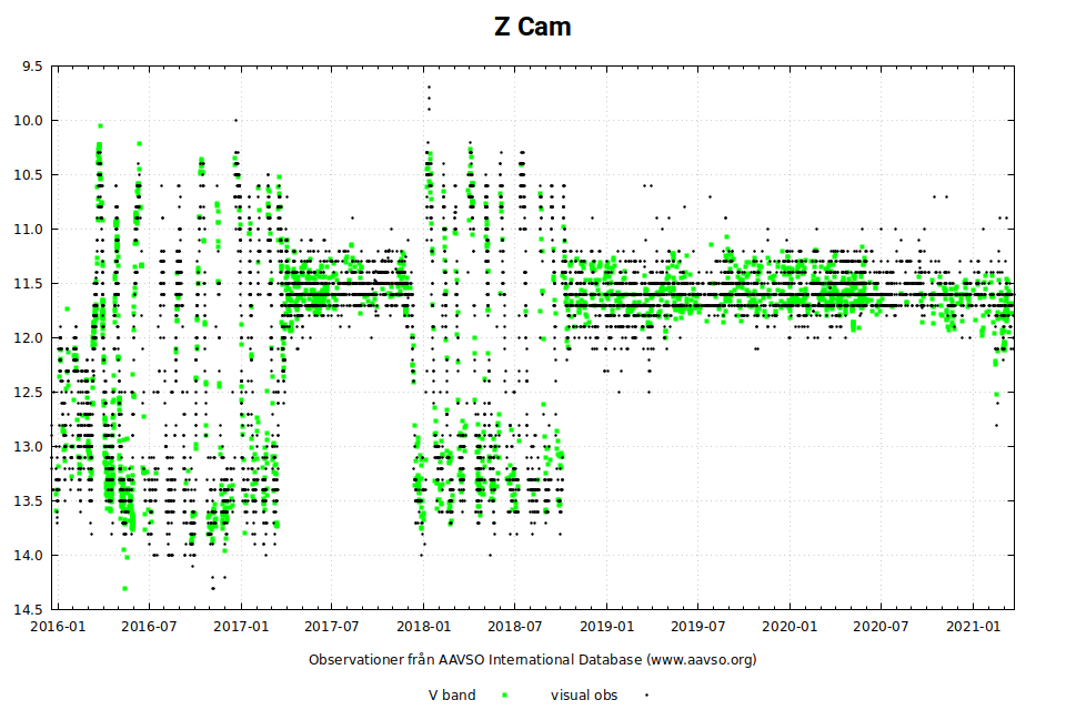

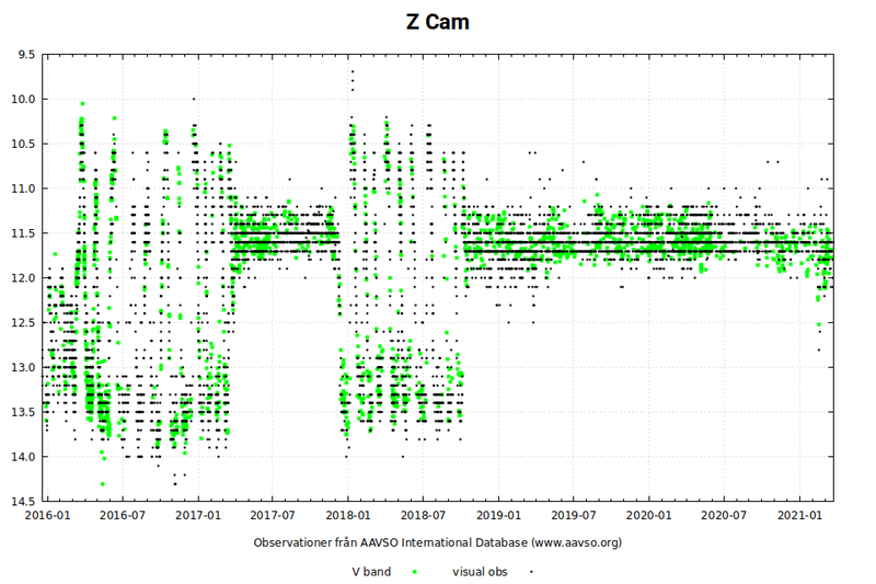

En vänlig påminelse till alla variabilister (som inte drabbas av permamoln som jag) att inte glömma bort Z Camelopardalis, nu när stora delen av uppmärksamhet riktas mot SS Cyg eller N Cas 2021.
Z Cam har befunnit sig i en ovanligt lång stillastående sedan 2018:
Det är möjligt att den hade en kortare "dip" för typ en månad sedan men stjärnan verkar inte ha gått till sitt ljussvaga stadiet:
