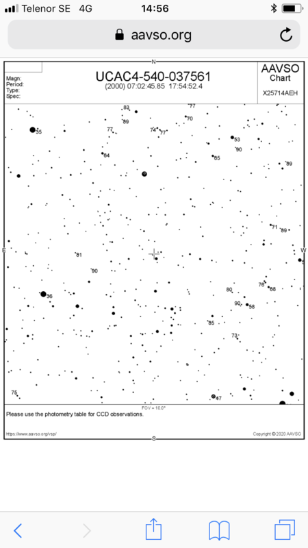

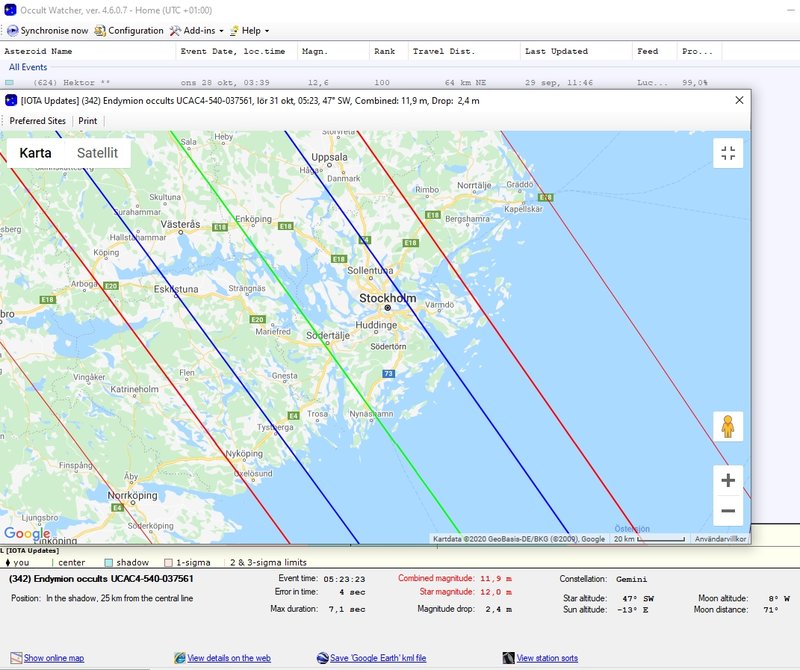

Här är en redan 31 okt dvs Lördag morgon ! Aningen ljusare stjärna mag 12.0

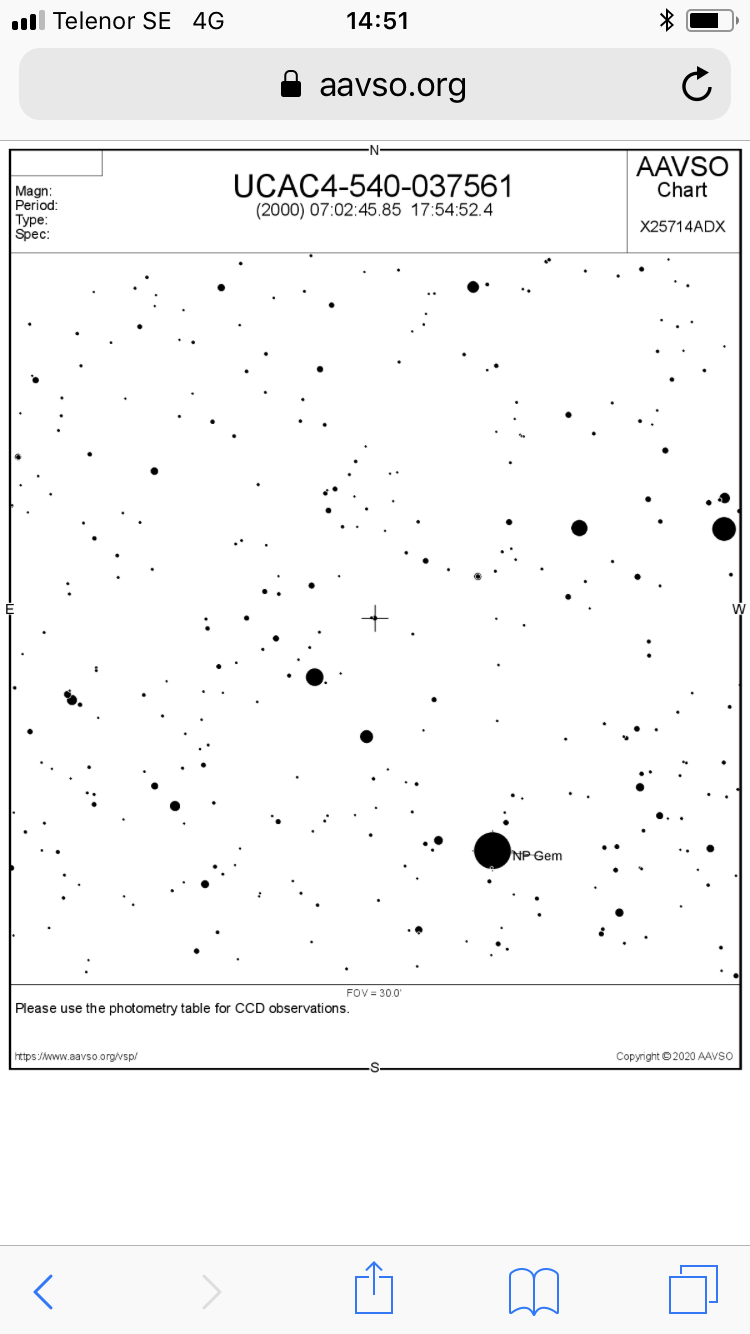

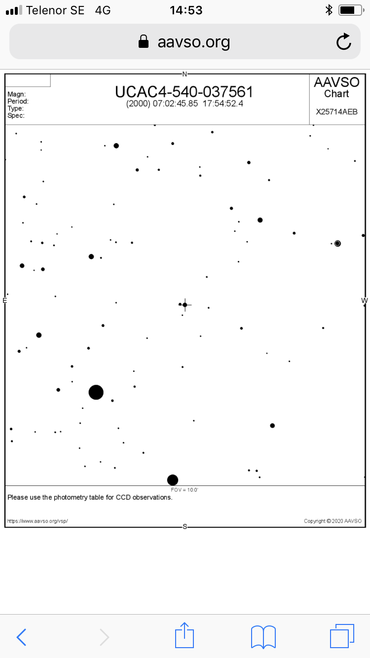

Här är tre kartor som visar positionen för UCAC4-540-037561 som ockulteras av Endymion. Alla har norr uppåt. Utsnitten är 10x10 grader, 30x30 bågminuter och 10x10 bågminuter.
Lägg märke till att det finns en stjärna av magnitud 14 eller 15 omedelbart öster om den ockulterade stjärnan.

Enligt texten under den geografiska kartan i föregående inlägg skulle den ockulterade stjärnan vara av magnitud 12.0. Det stämmer mycket dåligt med moderna katalogvärden. APASS brukar vara pålitligast, där sägs V = 12.902, och det värdet repeteras också i flera andra nya kataloger. Färgindexet B-V är +0.875.
Stjärnans magnitud är ju viktig att veta för att förutse magnitudfallet under ockultationen. Fallet kommer att bli 1.7 magnituder (från 12.6 till 14.3) snarare än 2.4 magnituder (från 11.9 till 14.3).
