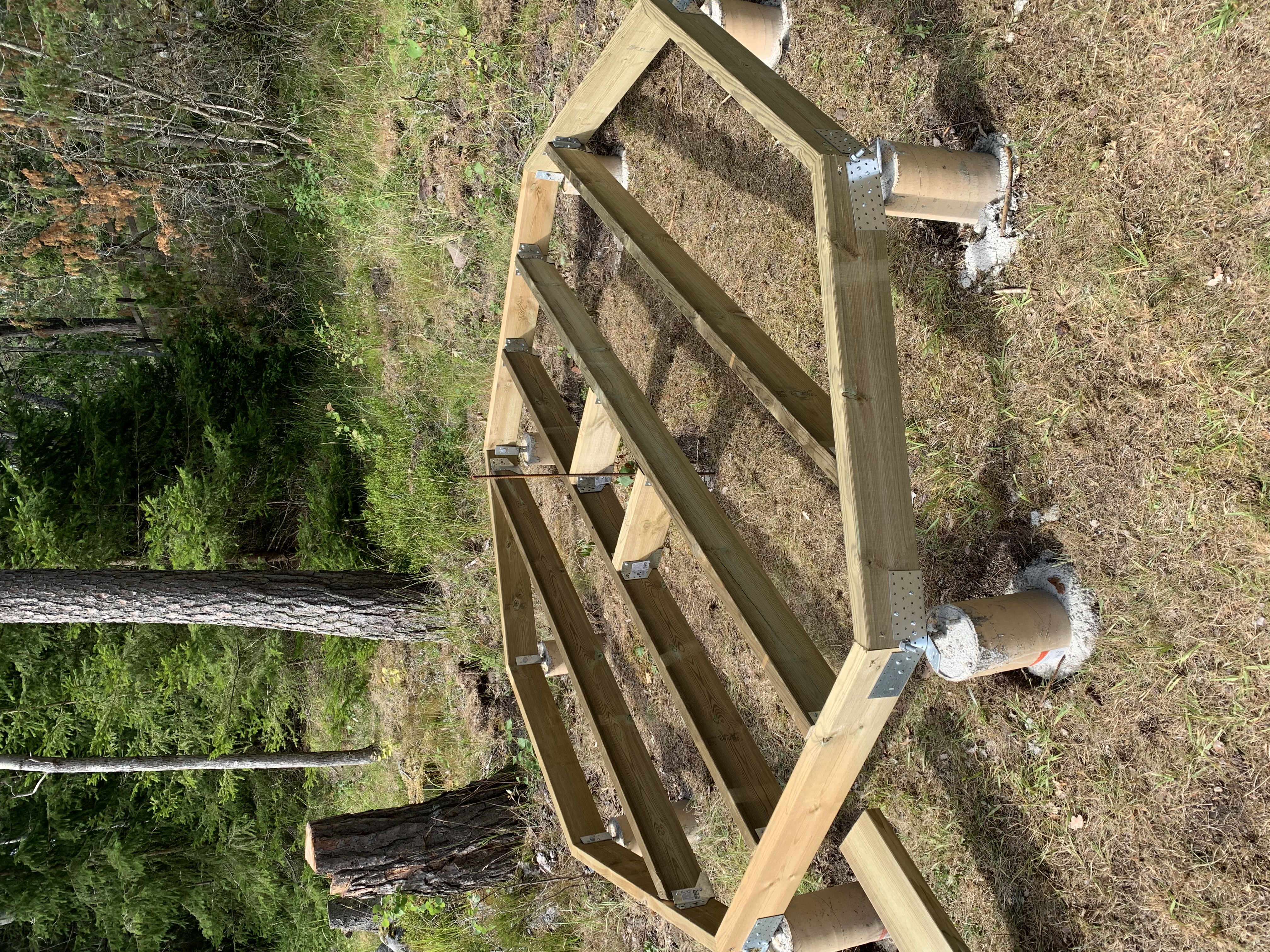

Jag bor i hus och har en relativt stor tomt där berggrunden ligger strax under vegitationen så grunden för observatoriet vilar på en oktagon av reglar som bärs upp av 8 gjutna pelare som vilar direkt mot berggrunden.
I centrum för grunden kommer jag så småningom att gjuta en pier för teleskopet men tills vidare har satt fast ett armeringsjärn som markerar mitten. Armeringsjärnet har jag använt som referenspunkt och som hjälpmedel för att rita upp bågar av plywood mer rätt radie. Har tagit en bräda och borrat ett hål i ena änden så att den kan "träs" på armeringsjärnet för att sedan skapat ny hål på olika avstånd där en penna kan stoppas ned för att rita olika radier.

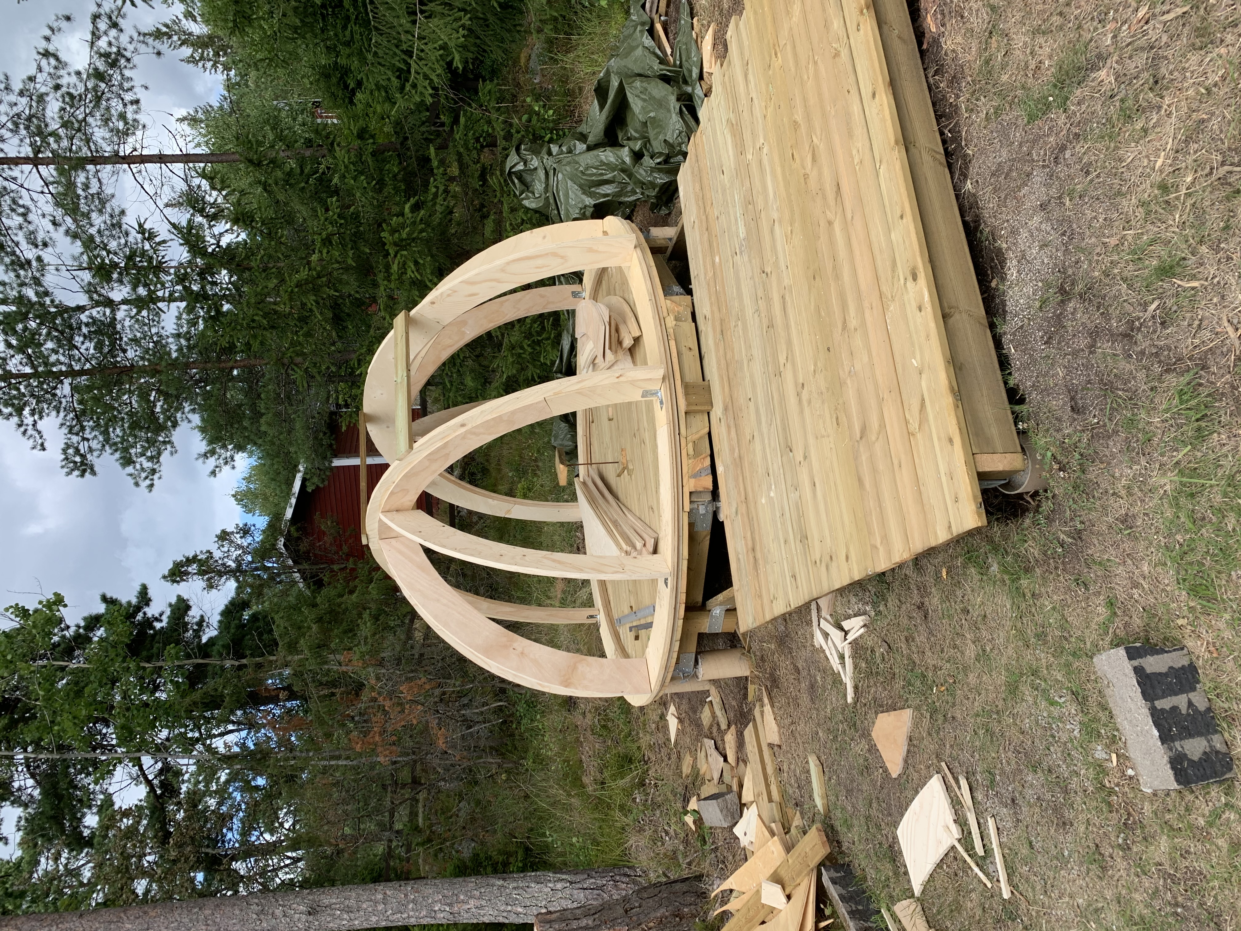

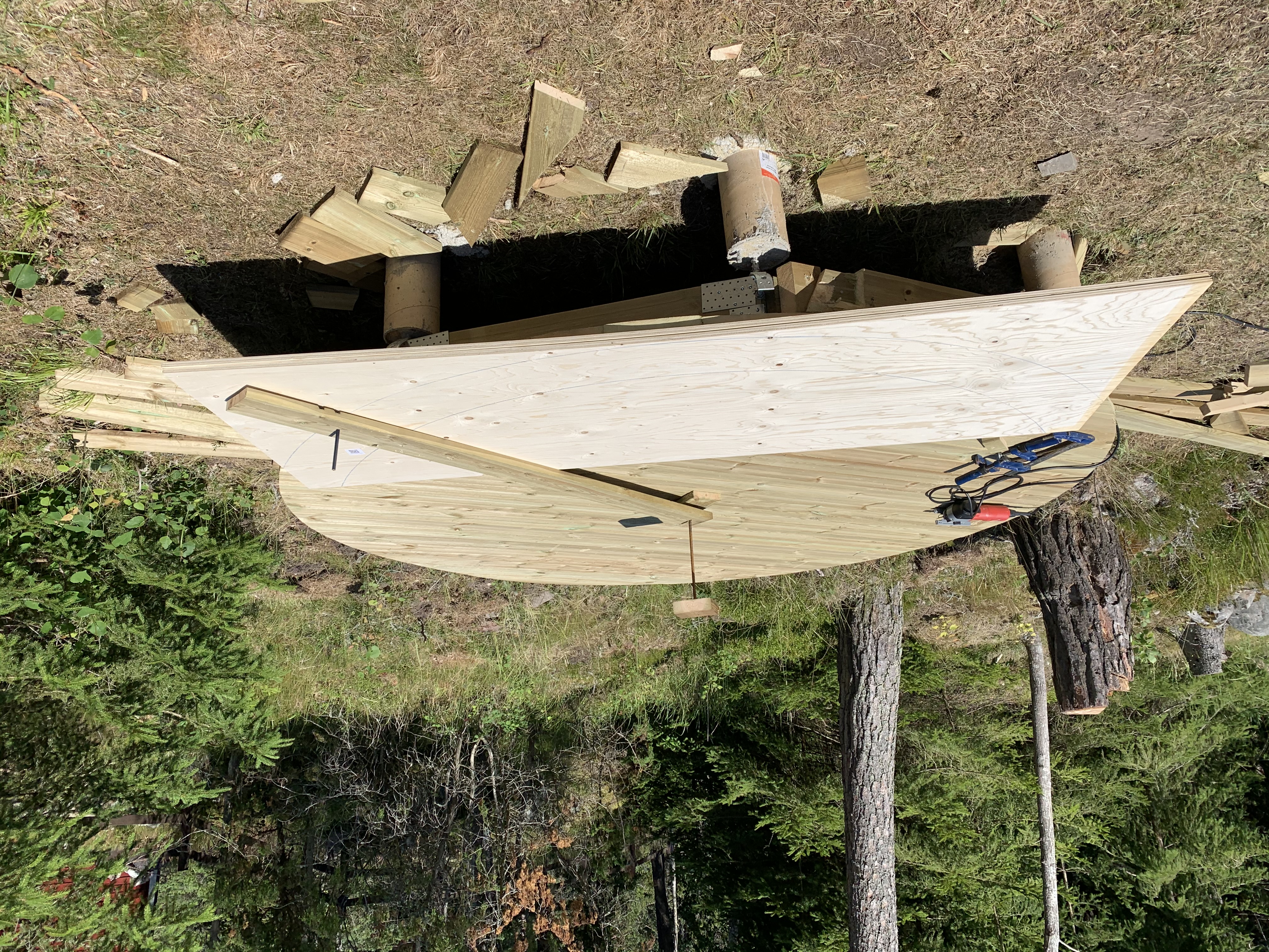

Efter regelstommen blev klar skruvade jag fast trätrall som jag sedan sågade med sticksåg för att få cirkulär. Stommen med trall har jag sedan kunnat använda som arbetsbord för att såga och limma alla bågar. Samtliga bågar utgörs av två lager 15 mm plywood som limmats ihop. Bredd på bågarna är 20 cm.

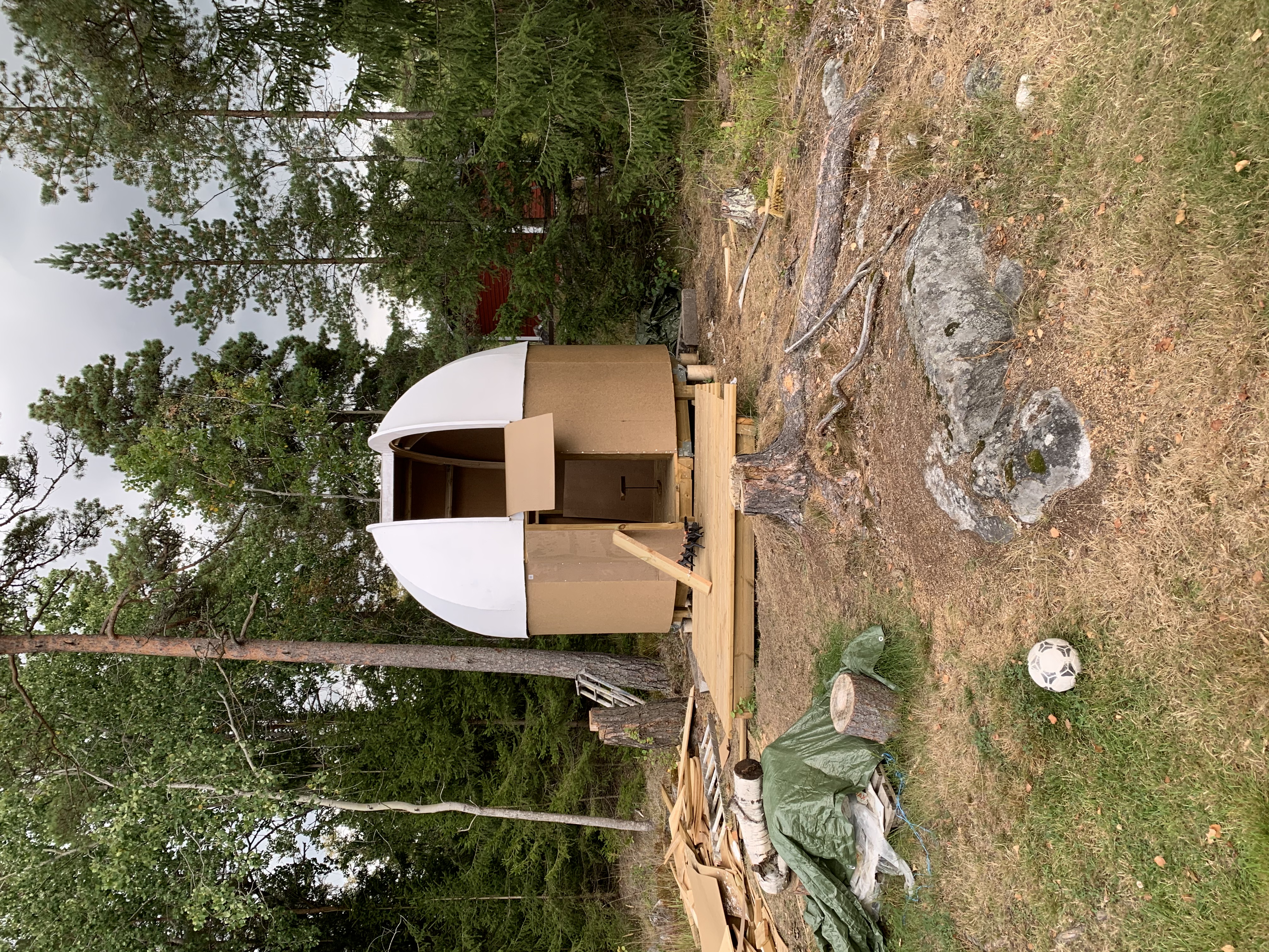

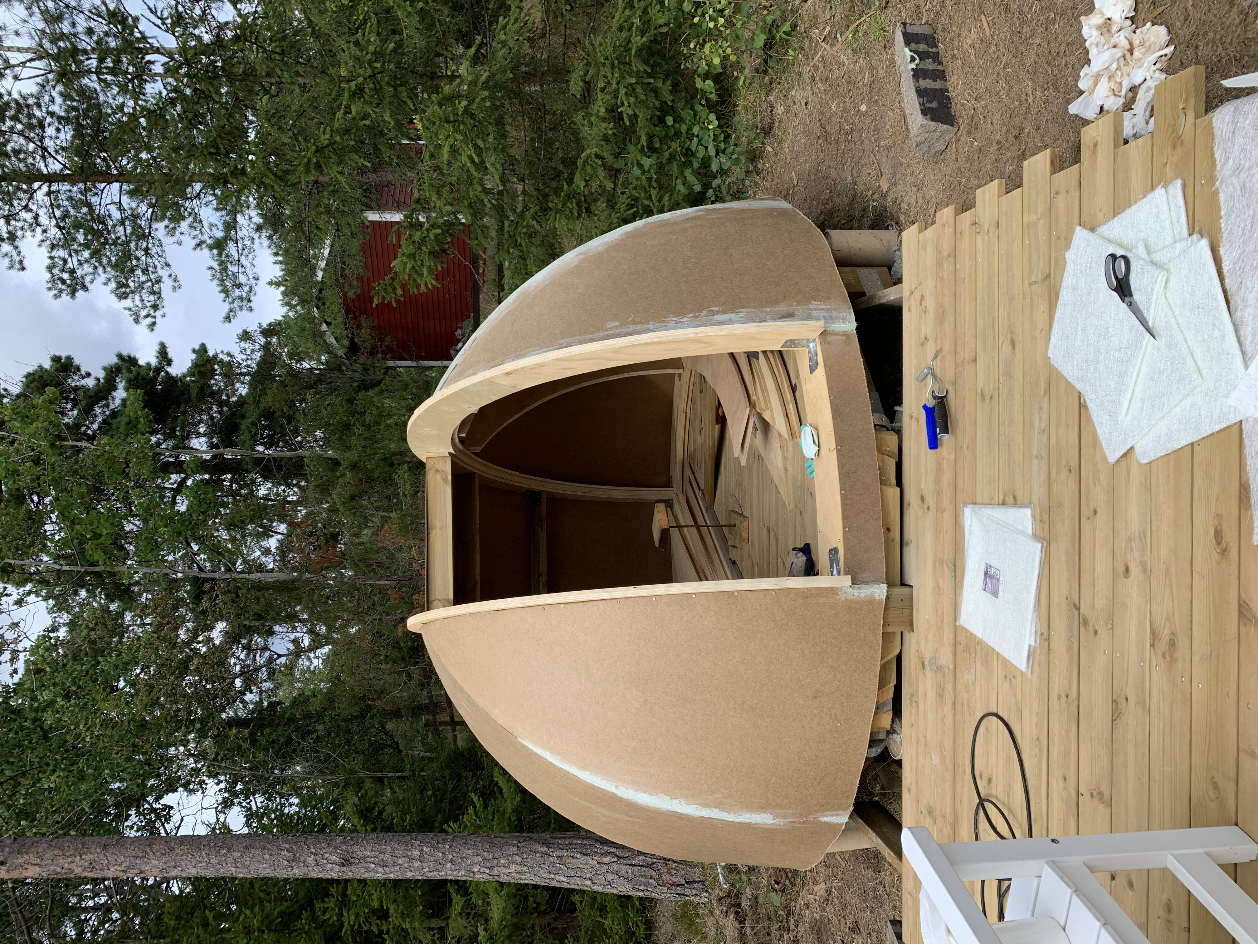

Efter att ha skapat själva stommen för kupolen täcktes den med masonit.
Jag håller nu på att plasta in kupolen, lägger på en fiberglasmatta (300g) som täcks med polyester. Är nästan klar men det har varit ett otroligt tidsödande och kladdigt jobb! Kommer att lägga upp fler bilder allteftersom.

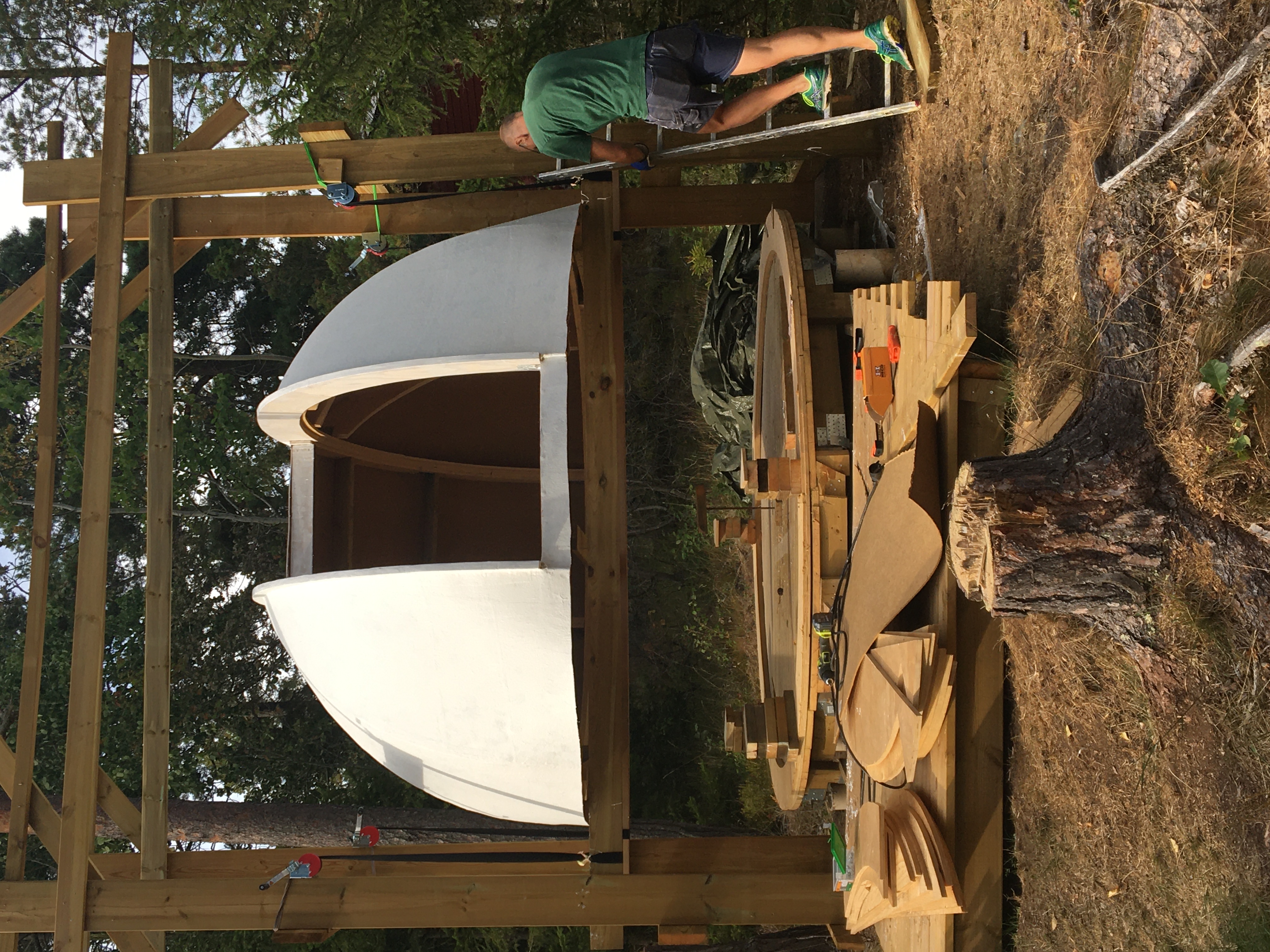

Har kommit en bit längre nu. Plastade kupolen och täckte med gelcoat (tack för tipset @Ragge, det gick åt mycket mer Polyester och Gelcoat än vad jag trodde...!).
Jag beslutade mig i början för att bygga kupolen först, på marken, så det skulle vara enkelt att jobba på den (inga stegar etc). Tanken var sen att ta hjälp av några vänner för att lyfta upp den på reglar som skulle utgöra själva underdelen. Kupolen blev dock så pass tung att det verkade omöjligt att lyfta den för hand. Kände mig därför tvungen att bygga en ställning där jag kunde använda vinschar för att lyfta. Tog en hel del tid så om jag skulle ha gjort om det hade jag nog byggt underdelen först och sen kupolen ovanpå.
På bilden nedan håller jag på att vinscha upp kupolen, hade fyra olika vinschar som jag fick springa emellan för att lyfta ca en dm åt gången.
När kupolen väl var på rätt höjd reste jag reglar som jag la ytterligare en plyfa ring ovanpå (gjord sedan tidigare). Därefter kunde jag sänka ned kupolen.
