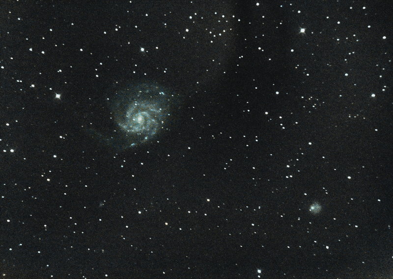

Denna bild tog jag igår kväll med min SW EQ3 synscan, Newton 150/750, där jag platsesovlade för att hitta objektet, tog 40 st 60s-exoponeringar, 19 st darks och 20 st flats. Dock flyttade sig fokus så mycket under tiden jag tog lightsen, att Deep Sky stacker kunde bara stacka 17 av de 40 bilderna! Dessutom vågade jag inte autoguida, eftersom jag inte riktigt visste hur det skulle funka och ville inte riskera att datorn kraschade eller något (jag har haft såna enorma problem med att få platesolving att fungera. Något konstigt med drivrutinerna som slutade med att jag fick köpa en annan dator, eftersom jag har en Mac som kör Windows normalt sett). Hursomhelst är jag inte alls haj på hur Pixelinsight fungerar och undrar litegrann om det finns några tips på vad man kan göra med dessa korta och rätt dåliga exponeringarna?

Detta är ett rätt ytljussvagt objekt. Skulle nog ta längre subbar ( 180 sek ) och fler om du inte är i ett väldigt ljusförorenat område, då är det bättre med en drös kortare ( typ. 150 x 60 sek ).

Jag är i ett relativt ljusförorenat område (Söderort i sthlm), så fler kortare exponeringar låter nog kanske bättre. Problemet är att jag tar med mig teleskopet till Högdalstoppen varje gång jag vill ta bilder, vilket är rätt krångligt när man inte har bil, haha. Tror du att man skulle kunna få några fina bilder från en balkong (bor högst upp i ett trevåningshus) med sikte åt nordost? Visserligen är det rakt mot Stockholms innerstad, men man kanske kan rikta teleskopet mer rakt uppåt. Om jag dessutom använder min autoguidare då, så kanske bilderna blir mer stabila och fler bilder klarar sig?

Altså i slutändan handlar det om tid på målet. Försök hitta en bekväm möjlighet att ta bilder med teleskop och guider.
Kör minst 1timme eller helst 2-3 timmar på varje objekt ( bra bilder ). Framåt hösten kommer nebulosa säsongen, då
kan du ha bra hjälp av ett bra ljusföroreningsfilter eller duo/tri band filter.

Du kan stacka alla bilder i PixInsight eller dss om du justerar parametrarna. I pixinsight ska du ändra inställningarna i staralignment, öka brusreducering och tillåta avlånga stjärnor. Om du lyckas stacka alla 40 bilder, får du också mindre brus i den stackade bilden. Då blir efterbehandlingen lättare.

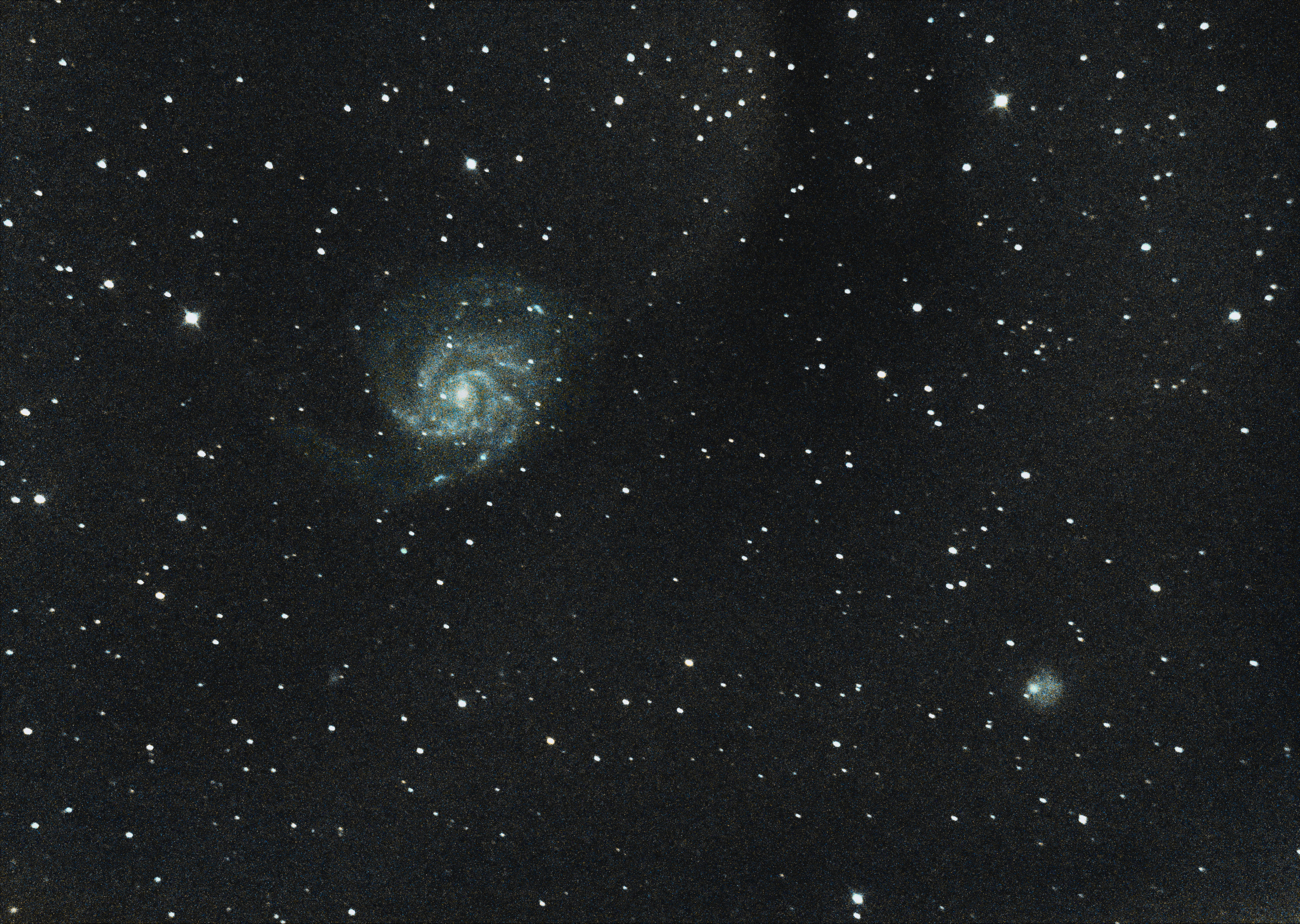

[img]D069E3A4-C57B-47F0-8195-FF204D7B60BD.jpeg[/img]
Försökte fixa lite mer i PixInsight och kunde få fram lite mer signal kände jag och framförallt kontrast. Problemet nu kände jag att den kanske är liiite för ”grön” men att det blev lite brusig också. Jag får kanske jobba med att nästa gång få in mer integration? Är den inte lite färglös också på något sätt?

I pixinsight, under noise reduction, finns SCNR processen. Tillämpa den på bilden för att bli av med det gröna. Mer data är alltid bra.
