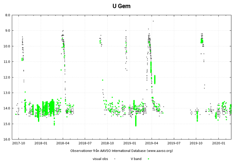

Hej variabilister! Jag satt och tittade lite på stjärnor som kan lämpa sig för ett tidigt morgonpass de kommande dagarna och kom på att tänka på U Gem. Det sista observerade utbrottet som flera av oss observerade inträffade i första halvan av mars detta år. Om den någorlunda känd rekurrenstid på ca 100 dagar stämmer så bör stjärnan ha haft ett annat utbrott kring juli, vilket gick såklart inte att observera då solen ligger i den regionen vid den tiden. På samma sätt bör kanske nästa utbrott inträffa ungefär i slutet av oktober, vilket betyder att man kanske bör börja vara lite i uppvaktning redan nu om man vill observera utbrottet. Detta är såklart en grov uppskattning. Så ni vet redan, om ni råkar vara morgonpigga så kan man passa på att kika lite på U Gem, då kanske får man trevlig överraskning en kylig höstmorgon!

Det börjar bli dags för nästa utbrott hos U Gem. Och det i stjärnans bästa säsong!
Glöm inte att ta en titt nästa klar natt. Vi kan kanske få en överraskning ganska snart.
