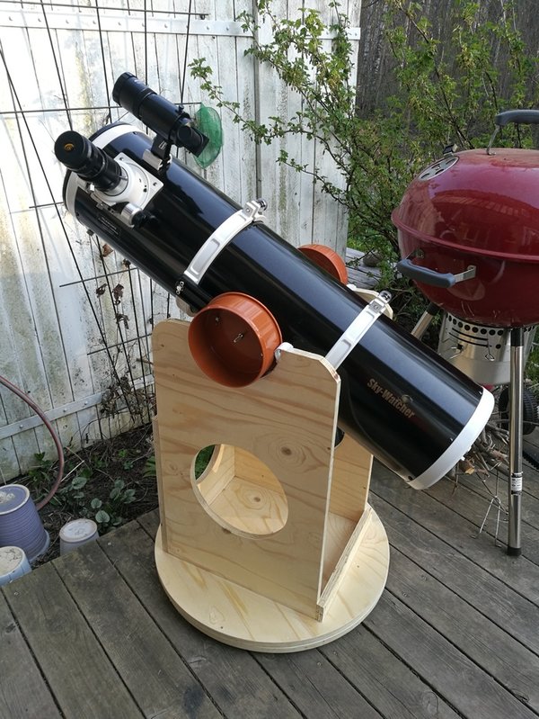

Jag har nu byggt klart och testat en dobson plattform till min Skywatcher 200PDS. Detta är min första bygge och därför valde jag vanlig konstruktionsplywood och inte någon fin björkplywood. Designen är lätt, superenkel och funktionell, dock ingen resedobson. Den är lätt att använda och glider lätt. Mycket bekvämare än EQ montering för visuell bruk. Bygget tog ungefär en och en halv dags arbete ock kostade lite under 1000 kr i material.

Snyggt! Den ser bekväm och trevlig ut för visuellt bruk. Snabbt att sätta upp för en stunds obsande. Enkelt och smidigt

Tack Torbjörn! Tråden om din resedobson var stor inspiration. Jag är dock inte på den nivån än och tog enkla steg att börja med. Visst är det enkelt att sätta upp. Det är också enkelt att plocka isär och om det skulle behövas återgå till en EQ konfiguration. Jag tror iaf inte att jag ska använda EQ5:an i någon snar framtid. Denna dobson har redan använts tre gånger och det är rena glädje

Det var en inspirerande byggbeskrivning! Den skulle passa utmärkt till min 15 cm-newton, med lite anpassning av måtten. Azimutalmonteringen som jag har nu är lite klen med tanke på att jag skaffade den för ett mycket mindre och lättare teleskop.DHEB wrote:... Designen är lätt, superenkel och funktionell, dock ingen resedobson. Den är lätt att använda och glider lätt...
Hur fäste du de vertikala plattorna mot den övre bottenplattan? Skruvade eller spikade du underifrån, eller räckte det med att limma? Är bottenplattorna kopplade till varandra bara med en genomgående bult?

En 15 cm Newton kan såklart fungera bra i denna design, skulle jag tro. Som du säger ska du behöva justera måttet. I princip tänker jag att bredden ska justeras, samt diameter på bottenplattorna som kan vara lite mindre. Höjden skulle jag inte ändra så mycket. Dtta pga beroende på hur lång du är kan du finna även den nuvarande höjden på 650 (panel) + 45 (bottenplattorna + fottjockleck) mm lite för låg. Du kan också helt enkelt göra höjden mindre och montera plattformen upp på en pall som Torbjörn gjorde med sin resedobson.
Bottenplattorna sitter ihop med en genomgående bult. En sak som jag kanske ska fixa är att använda vingmutter (på insidan av lådan) istället för att ha ett verktyg till hands så man kan justera spänning vid behov. Detta pga träet expanderar eller krymper med luftfuktighet och det har hänt någon mycket fuktig natt att plattorna gick väldigt hårt ihop så att jag inte kunde röra i azimut.

Hur har du fäst de vertikala plattorna i den övre bottentallriken? Spikat, skruvat, limmat, eller både spikat/skruvat och limmat? Det verkar ju väldigt praktiskt att kunna använda ganska tunna och lätta plattor för att få ned vikten utan att äventyra stabiliteten.DHEB wrote:... Höjden skulle jag inte ändra så mycket. Dtta pga beroende på hur lång du är kan du finna även den nuvarande höjden på 650 (panel) + 45 (bottenplattorna + fottjockleck) mm lite för låg. Du kan också helt enkelt göra höjden mindre och montera plattformen upp på en pall som Torbjörn gjorde med sin resedobson.
Höjden måste jag kanske öka, eftersom teleskopet är nästan 1200 mm långt; det är en planettub, 150 mm/f8. Möjligen går det bra att minska de horisontella måtten på boxen, samt bottentallrikarna en aning.
Kroppsställningen spelar förstås en stor roll för nöjet, men jag vill inte minska stabiliteten genom att placera dobsonmonteringen på en pall. Enklare och stabilare vore att placera mig själv på en pall ;-). Jag har en liten pall med teleskopiska ben, Walkstool, som är riktigt behändig, https://www.widforss.se/walkstool-comfo ... gKZSPD_BwE, samt ett Ikea ståstöd, Nilserik (enbenspall som kan justeras i höjd) https://www.ikea.com/se/sv/p/nilserik-s ... -90309721/, att ta till för att kunna sitta någorlunda bekvämt.

Plattorna är både skruvade och limmade.15 mm bredda plattor fungerar, men 18 mm är bättre.
