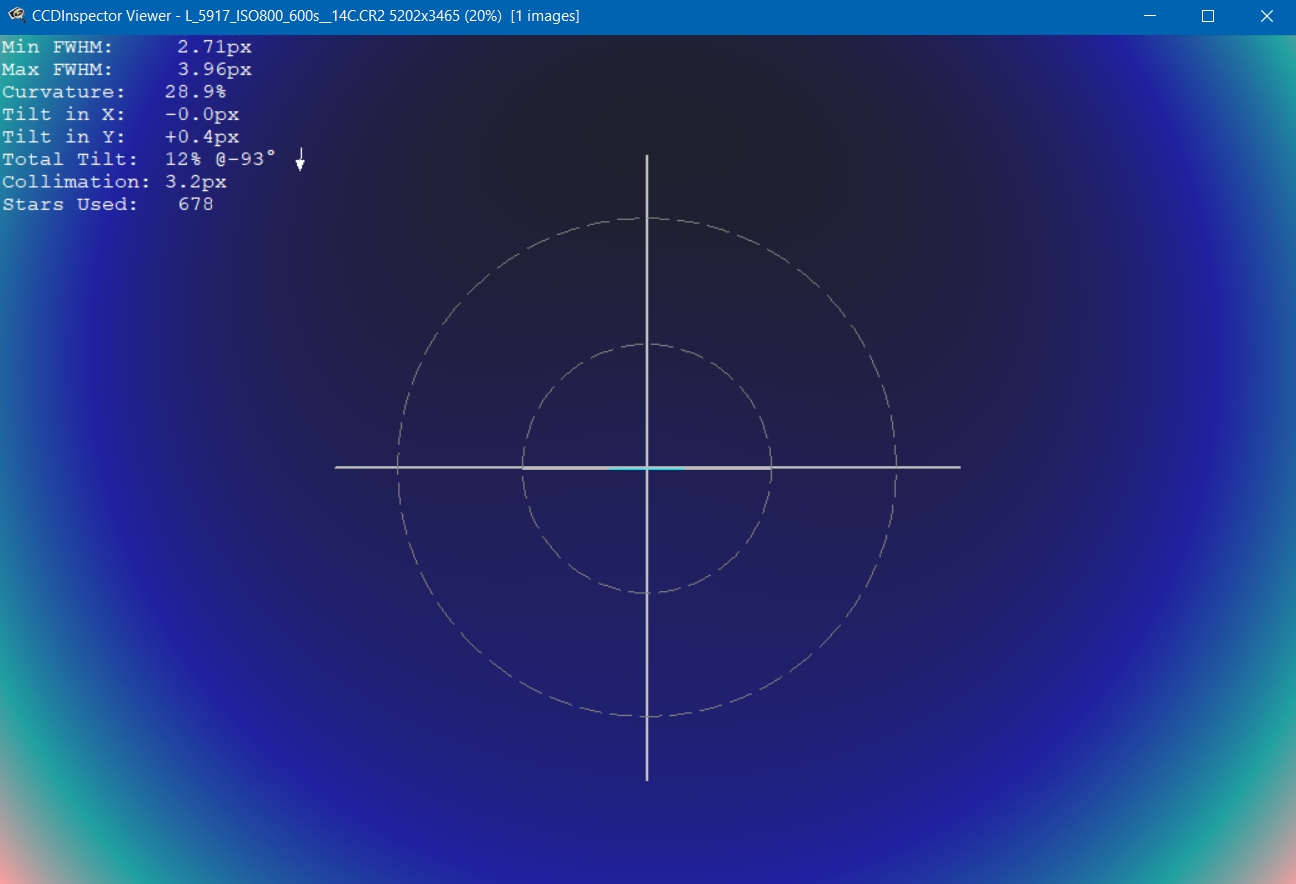

Hej undrar lite vad som är fel då jag stegvis har ökat spacingen mellan min FF och Kamera ligger nu på runt 6.5 mm o där har jag mindre tilt men curvature är på runt 30% fattar inte vad som är fel.. Blir galen haha jag kan inte heller förlänga längre då jag inte kan få på min T ring om jag lägger till en spacing till finns det nått annat ställe man kan sätta dom på eller är jag ute o cyklar?
Mvh Marko
