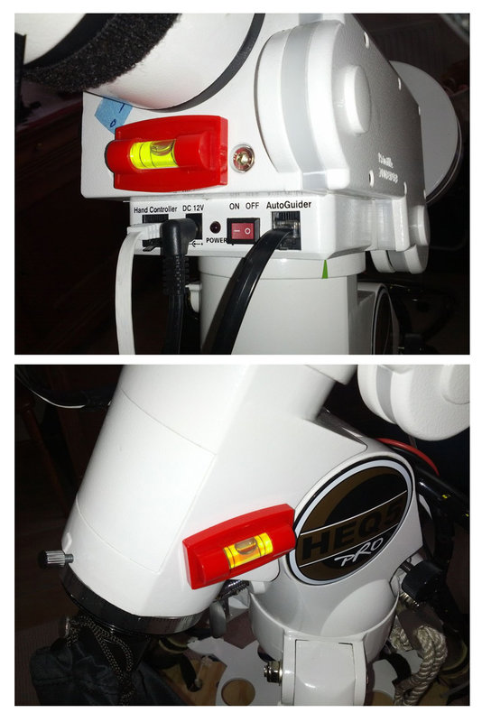

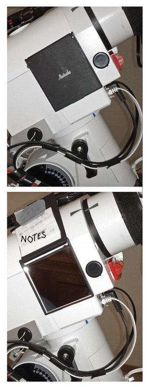

Själv har jag gjort så här, kanske kan det vara till någon hjälp: Finns på Biltema, men tejpen sitter dåligt så jag kör med smältlim. Den som sitter på sidan visar givetvis bara korrekt vid en viss altitud-inställning, men det går ju att leva med.
För att ställa in nord/syd har jag en pejlkompass som jag riktar mot den här spegeln: När jag ser kompassens index i spegeln vet jag att jag tittar i 90 grader mot denna. När kompassen visar 90 grader (österut) står monteringen rätt.
