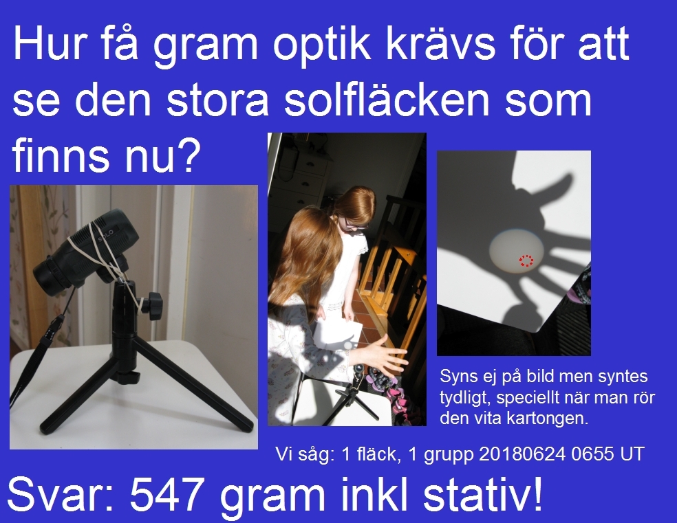

Inläggav Katarina H » 2018-06-24 09:20:45
Monoklar 10x25
