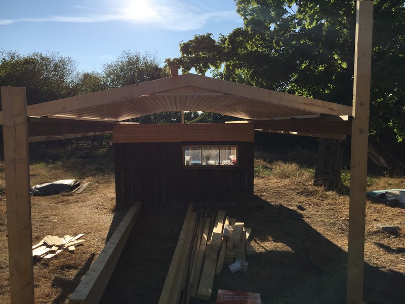

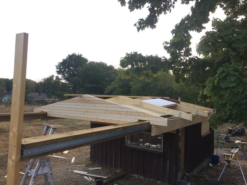

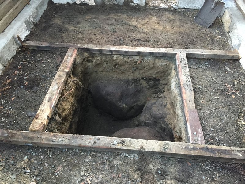

Nu är byggnationen i full gång av mitt observatorie ute i Onsala. Tänkte att jag kommer posta lite bilder här medans arbete fortskrider. Jag har bestämt mig för att använda mig att ett gammalt fårskjul/hönshus som finns på gården så halva byggnaden är redan klar, orginaltaket av eternit är nu demonterat och gropen för fundamentet är grävd. Så till helgen blir det förhoppningsvis gjutning.

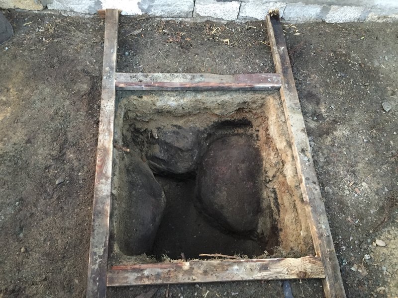

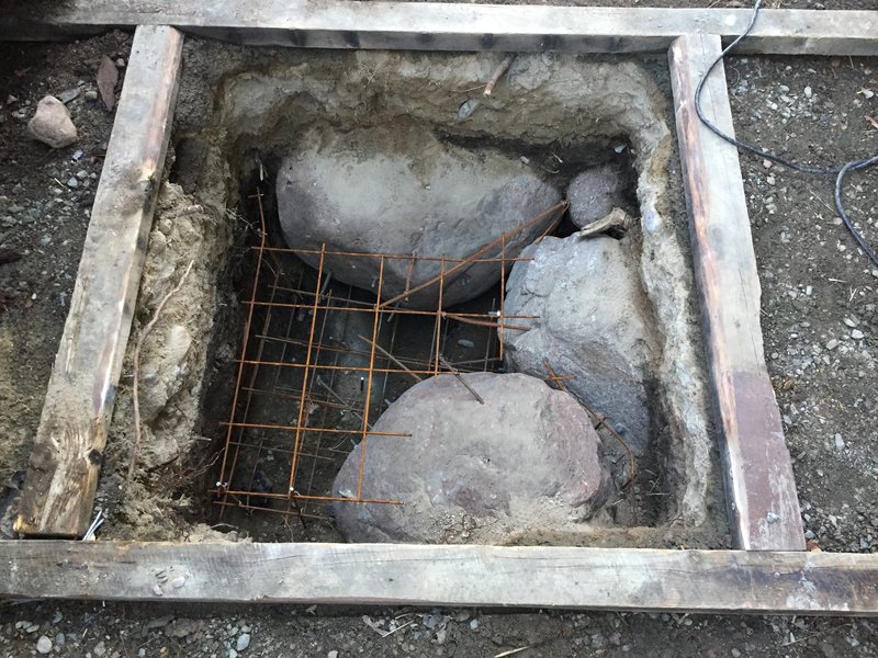

Tanker var att jag skulle gräva ett hål på 1x1x1 m och sedan gjuta en platta i botten ca 30 cm tjock och sedan gå upp med gjutform 0,35x0,35x0,80. För att sedan gjuta klart sista biten när väggar och tak är klara. Efter ca 40 cm stötte jag på den första gigantiska stenen och det visade sig sedan att där låg 3 stora stenar, säkert +100 kg styck. Majoriteten av stenarnas botten verkar ligga på frostfritt (ca 1m) djup men det finns ju inga garantier. Om jag låter dem ligga kvar och gjuter ihop dem med fundamentet sparar jag mycket tid (slipper spränga med snigeldynamit) och vikt i betong.
Tycker det borde funka och dessutom ge extra vikt till fundamentet. Tanken är att slå in armering i stenarna för att få det att fästa. Kanske tom lägga i lite ankarmassa för extra fäste. Vad tror ni är detta en god idé? Tacksam för input.
