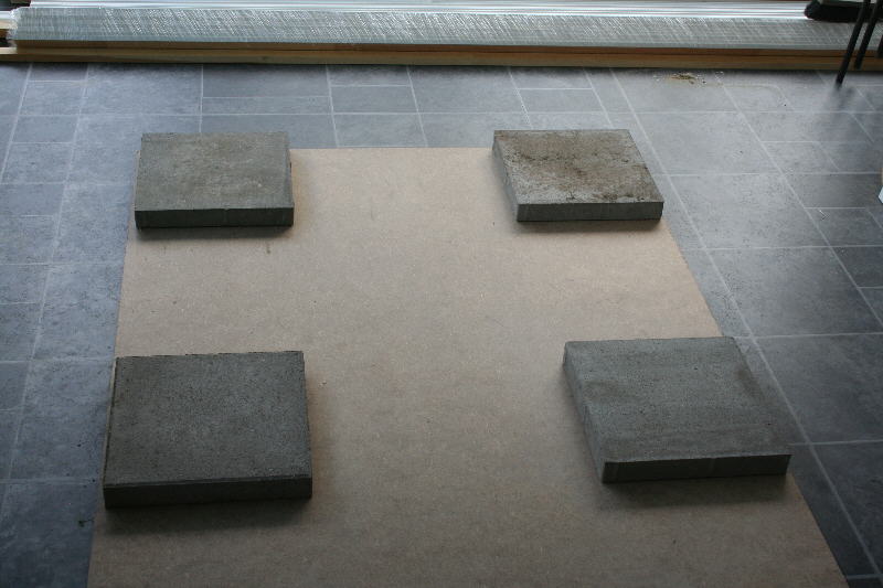

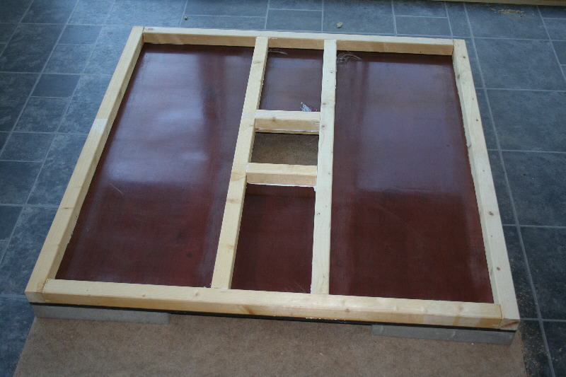

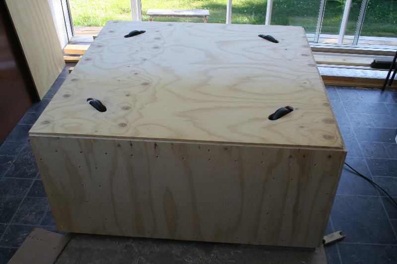

Obsbygge:
Fyra trädgårdsplattor som får simulera hörnstenarna, det här beta-obset blir 1200x1200 mm genom att skivorna är så breda så slipper jag skarva, måttet på det riktiga obset till mina 8" dubbeltuber blir 1700 x 1700mm invändigt.

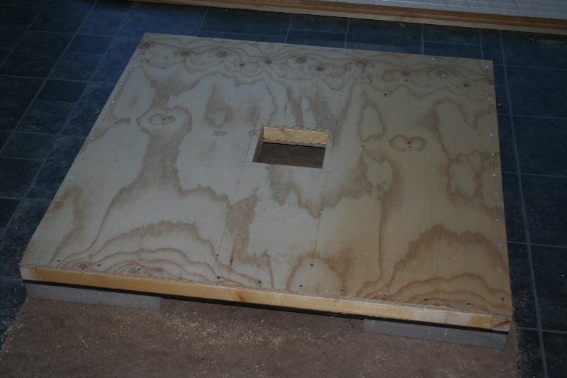

Här är en färdigkapad vattentålig 12mm playwoodskiva som hamnar närmast marken med ett hål där piren med HEQ5 monteringen jag köpte av GAIS ska sticka upp .
Här har jag reglat i golvet, limat och skruvat.

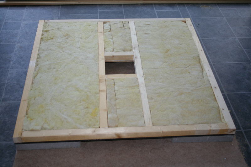

Stoppat i lite isolering, förmodligen onödigt men det låg i närheten så varför inte.
Innergolvet i den undre fasta delen på plats, mer lim och skruv.

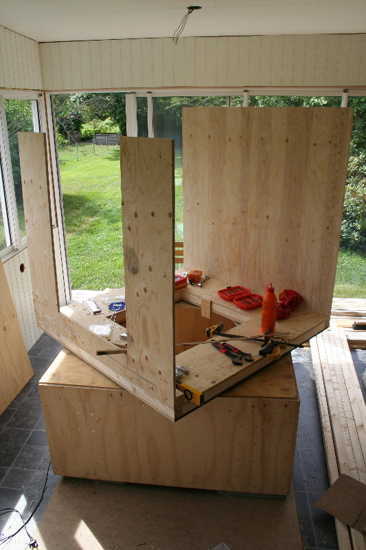

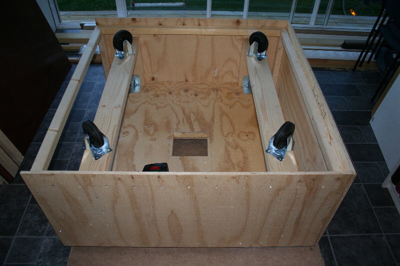

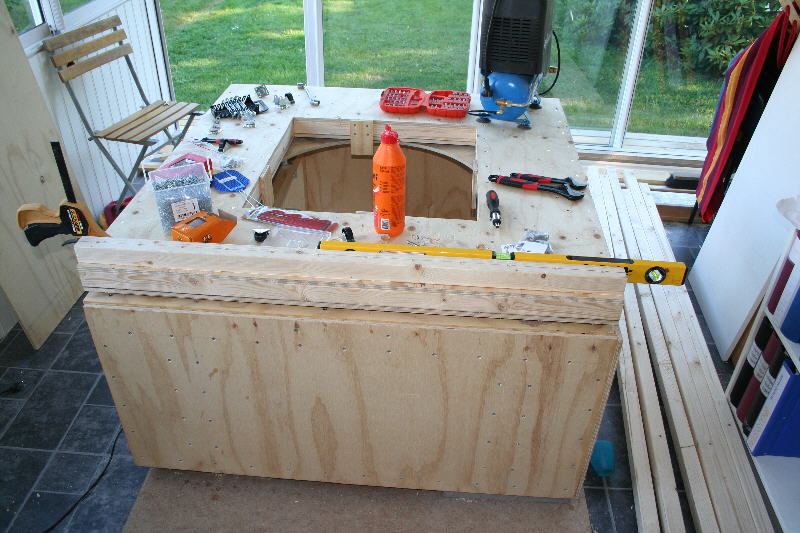

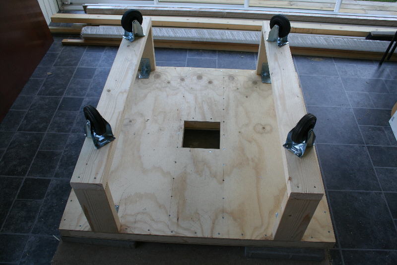

Nu blir det intressant, fyra vagnshjul från Clas olsson monterade på några bitar 45x145 så att hjulkanten hamnar 500 mm över golvet, då blir det tillräckligt utrymme för "maskinisten" att krypa in om det behövs service. Här är det väldigt noga att hjulen hamnar på samma höjd för att undvika att överdelen "vickar".
Här är tre av väggarna limmade och skruvade, den sista väggen blir bara skruvad så att det går att komma in om det behövs.
Stöd till "taket" på underdelen i form av 45x45 är monterat.
Taket på underdelen monterat provisoriskt, här ska ett stort runt hål sågas upp i mitten.

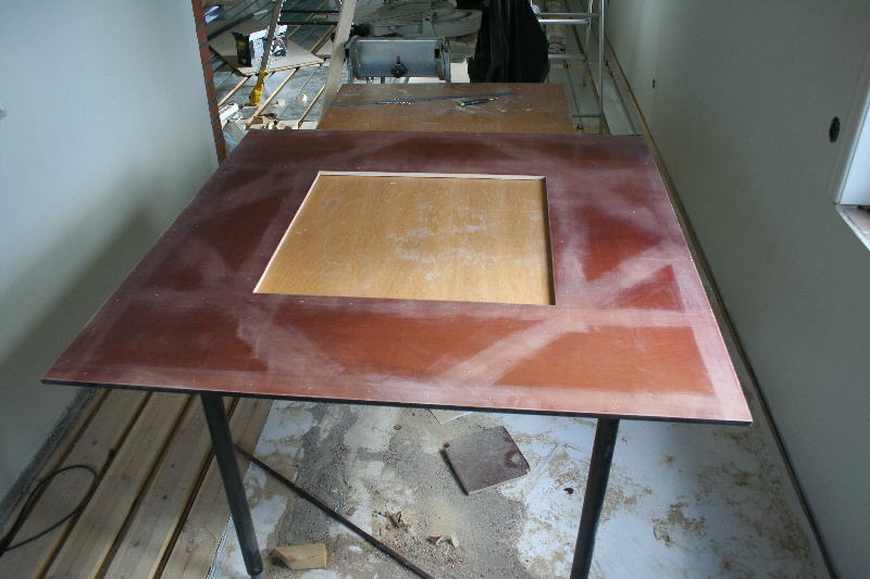

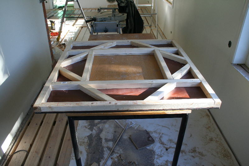

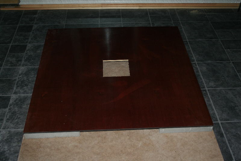

Golvet till den rörliga överdelen slipat för att det ska gå bättre att limma dit reglarna, även här använder jag formplaywod för att den har en lackad och slät yta vilket gör att hjulen löper lättare.
Många reglar i det rörliga golvet får att skivan inte ska bågna och därigenom bromsa hjulen.

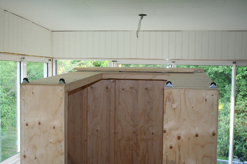

Ett runt hål med diameter 750mm är sågat i taket på underdelen. Över delen på det rörliga golvet monterad och golvet är lagt på plats, jag har här även börjat montera vägarna till överdelen. I hålet i mitten så syns några små skivor som sticker ned i det runda hålet som jag sågat i taket på underdelen, där sitter små "ottomanhjul" som också kommer från Clas Olsson som gör att det rörliga golvet inte kan åka ur läge i sidled. Det visade sig nu att vagnshjulen från Clas Olsson inte hade tillräcklig kvalitet, usla plastlager. Men jag hittade i stället hjul med riktiga kullager på biltema som ska vara till en sparkcykel som passade i samma hållare, dessa hjul fungerar perfekt, plattformen roterar helt ljudlöst och den går oerhört lätt vilket kommer att förenkla drivningen.
Här är framsidan och baksidan monterad, bredden på öppningen är 600 mm.
Fortsättning följer...
Obsbygge:

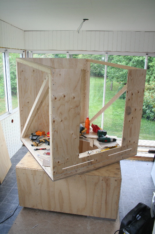

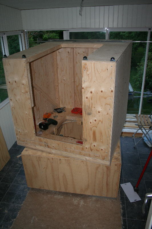

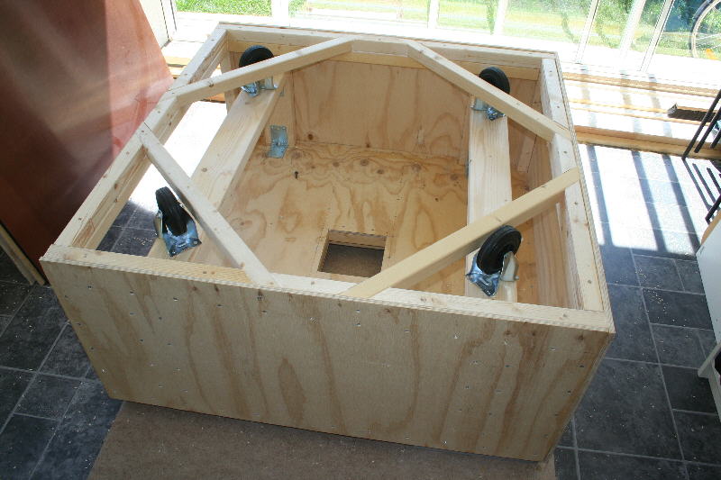

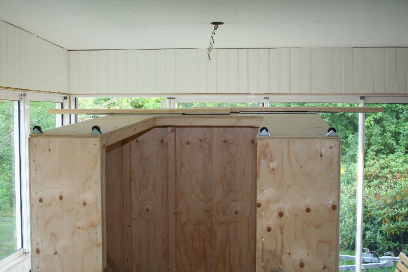

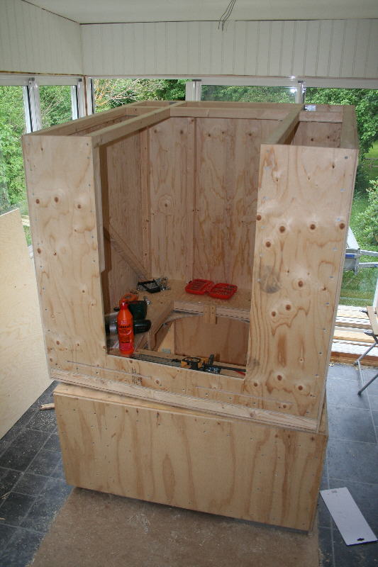

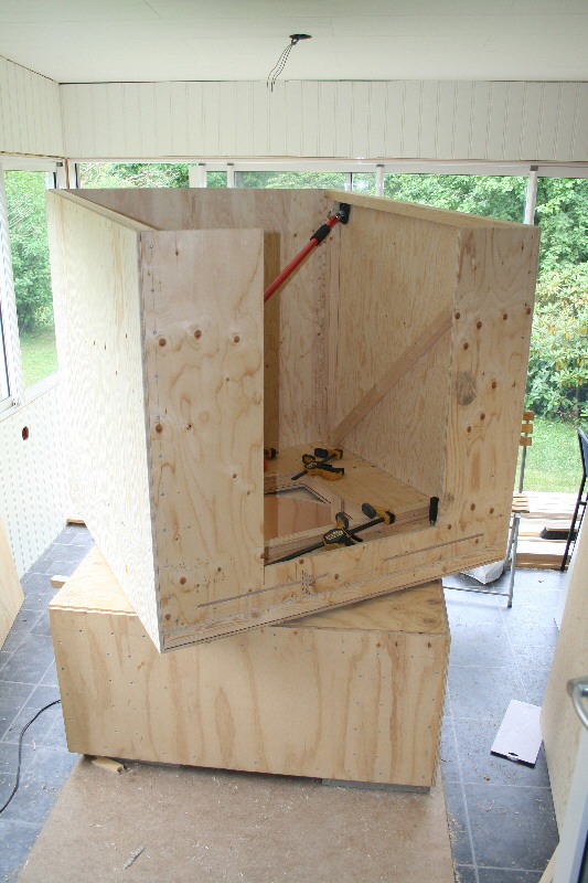

Bygget har gått vidare en bit till men luckorna sitter ännu inte på plats...
Här är väggarna stagade med ett par reglar. Det går också att se de två spåren i framväggens underkant där en tapp från framluckorna ska gå till ett litet hjul på insidan.
Här är sidoväggarna monterade, det röda staget som syns inne i "domen" är till för att hålla väggar och golv i rät vinkel när de sista skivorna skrivas dit.
Här är de sista stödreglarna för taket på plats.
Här syns den senaste tänkta konstruktionen för att hålla de två yttre takskivorna som utgör väderskyddet på plats. I Bakkant sitter fyra geidrar som är till för utdragbara lådor, två till varje taklucka, köpta på Clas Olsson. I framkant sitter två ottomanhjul till varje sida, där är det tänkt att takskivan ska ligga löst på dessa, de två luckorna på framsidan ska sedan hänga i de yttre takskivornas framkant.

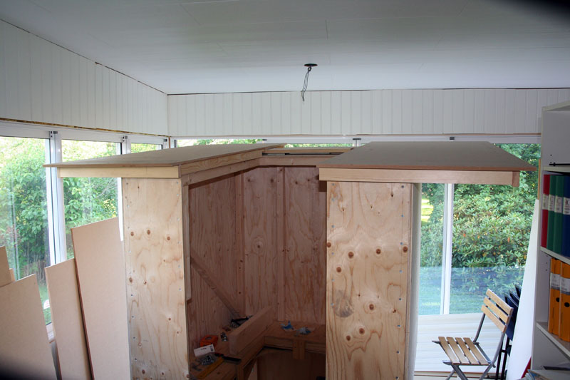

Nu är skenstyrningarna för takskivorna på plats och verkar fungera som det är tänkt. Bilderna visar två grova lister som sitter fastskruvade på styrningarna, på dessa lister ska takskivorna skruvas fast. Listerna visas både i det som ska bli stängt och öppet läge.
Nu gäller det att hitta något lämpligt material att använda till takskivorna, playwood verka uteslutet, det håller formen för dåligt när det saknas reglar. Kanske kanalplast kan vara något men jag har inte hittat någon sådan här på stan.

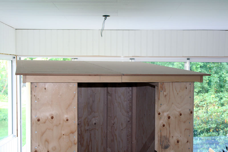

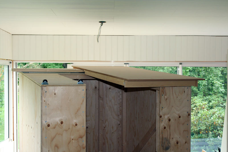

Lite nyttig har jag varit i helgen, takluckorna sitter nu på plats.
Allt ser mycket bra ut så här långt, jag valde MDF board till luckorna som ska vara formstabilt. Jag hittade inte den oljehärdade vattensäkra varianten men det påstås fungera om jag målar vanlig MDF, det ska ju normalt heller inte komma vatten på boarden eftersom den ska få ett ytterlager av korrugerad plast. Jag får de om energin räcker för att montera plasten och frontluckorna i kväll, det är också lite kritiskt för här ska plasten fungera som vattenlås i skarven mellan takskivorna.

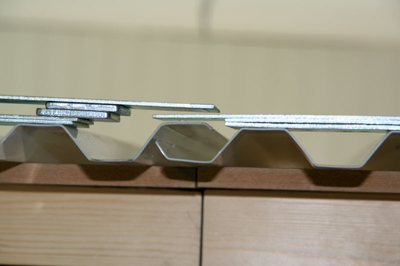

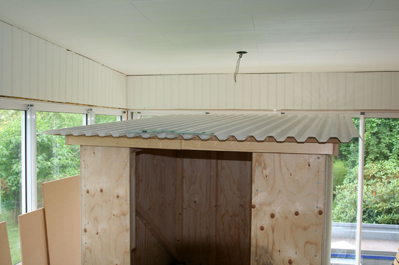

Här har jag lagt på plasttaket provisoriskt för att försöka klura ut hur vattenlåset ska se ut.
Här ligger några spikbleck och brickor på skarven mellan takhalvorna och dessa får simulera hur jag tänkt mig vattenskyddet. Med lite fantasi går det nog att se hur vattnet är tänkt att luras kvar i plastrännorna. Om något lite skulle rinna in så gör det inte så mycket, det blir ju även bra med vatten i form av kondens när man fotar med luckorna öppna, dessutom så kommer jag att sätta en sista vattenfälla i form av en liten stupränna på insidan av takluckorna mitt i skarven för att fånga upp ev. droppar. Om öppningen hade varit större så hade det gått bättre att göra ett vattenlås som då hade kunnat ha större överlappning men i det här lilla obset så måste jag snåla på överhänget.

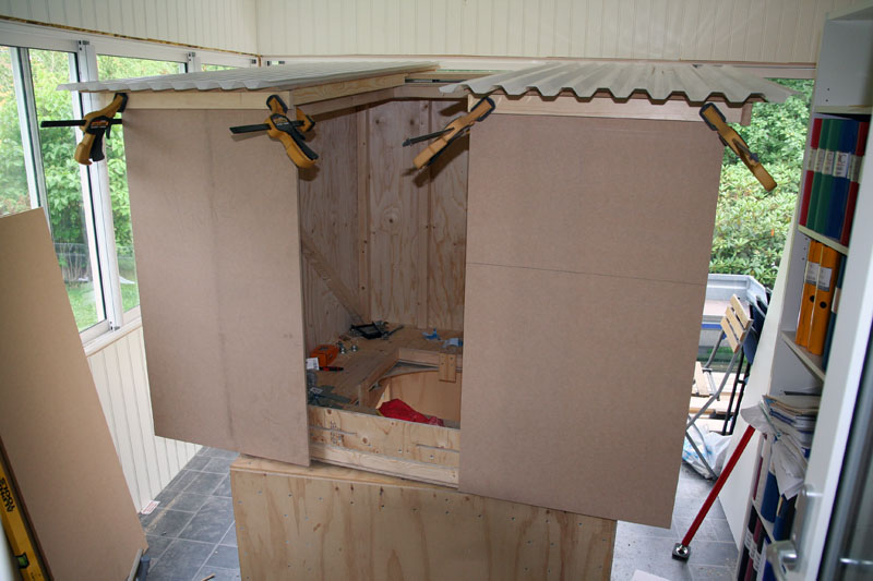

Här har jag hängt dit frontluckorna provisoriskt med hjälp av snabbtvingar för att se att luckorna inte påverkas nagativt och dom går lika lätt och bra även med den nya vikten.

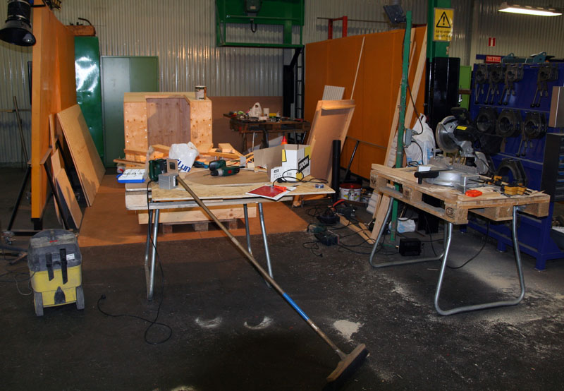

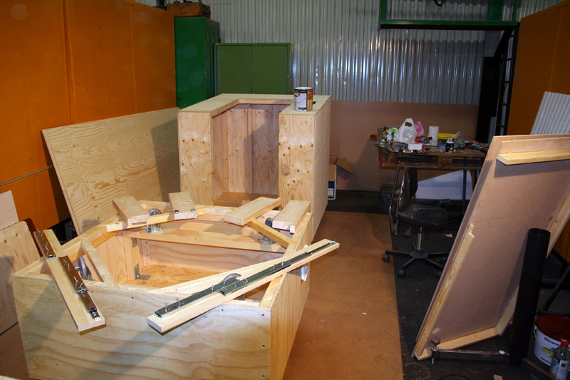

Då har slutförandet av obs-bygget kommit igång, det gick inte att fortsätta arbeta hemma på altanen av flera skäl så nu har jag hyrt in mig hos en god vän för att komma vidare.
Jag har här monterat bort en massa delar för att komma åt och måla innan prylarna skruvas tillbaka för transport ut till skogen, målning är kladdigt och tidsödande men det är bara att kämpa på. Playwood är inget idealmaterial har jag kommit på så det lär bli något annat till nästa obs.

Vet inte om du var på träffen i Mariestad.Vi fick där ett bra tips på bra astrobyggmaterial. Laminatskivor från lastbilskapelltilverkning.
Verkar som det går få tag i krockskade såna skivor.
Lätt och behöver ej målas.

Tack för ett utmärkt tips Bengt, verkar vara ett helt perfekt material för små astrobodar, nu gäller det bara att hitta någonstans att köpa sådana till ett hanterbart pris.Vi fick där ett bra tips på bra astrobyggmaterial. Laminatskivor från lastbilskapelltilverkning.
