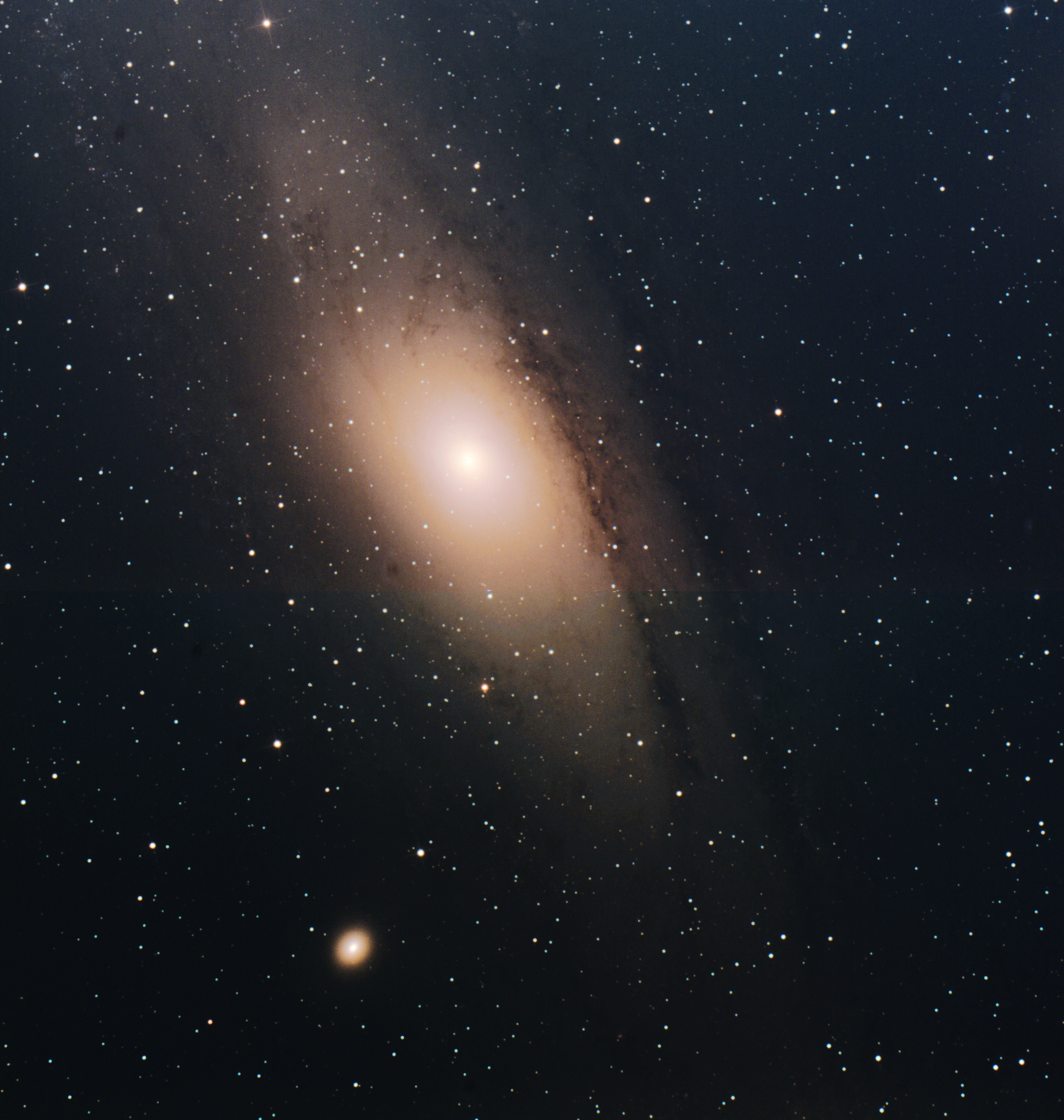

Jag letade i mina gamla arkiv och lyckades hitta en bild där objektet flyttat runt ordentligt på sensorn. Det råkade dessutom vara just M31 som Tony redan visat här.
Den hade jag svåra problem att aligna med både DSS och Fitswork av den enkla anledningen att optikens distorsion ger sig tillkänna när objektet hamnar i så olika positioner. Det krävs en olinjär transformation och det klarar inte de programmen, blir mer som en warp funktion som då Hugin kan hantera.
Inget gjort åt de heta pixlarna.
Så här vart gamla mosaikbildenbilden: Som synes lyckades inte programmen alls med alignen vilket de inte heller är konstruerade för i ett sådant här fall. Jag vill minnas jag gjorde en kombination av DSS och Fitswork när jag gjorde den här.
Och så här nya mosaikförsöket med Hugin: Hugin lyckas betydligt bättre men ändå är det dubbelstjärnor på en del ställen. Ljusstyrkan i skarvarna är också under bättre kontroll. Med lite mer förarbete med delstackarna och ta bort heta pixlar kanske det skulle gått bättre.
Jag mindes fel när jag trodde att Hugin kunde ta raw filer, man måste konvertera de till 16-bit Tiff först. Alltså alla raw filer matades in i Hugin efter konvertering till tiff.
Ja så snart gjorde man av med en ledig kväll :-)

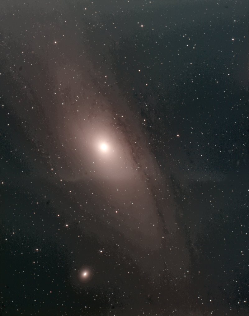

Ja du har rätt i att det blev ett konverteringsfel på fits-filerna.
Innan man stackar i DSS kan man välja Fits eller Tiff. Jag väljer tiff eftersom PS bara kan hantera sådana.
Eftersom du jobbar med fitswork så öppnade jag "autosave" och sparade i fits. Då blev det fel.
Ser ut som 256 färger eller nåt..
Man måste nog välja fits innan stackningen börjar.. ?
Här är en jpg monterat av 2 tiff i PS:
Den känsliga biten blir ju förståss i nyansövergången.
