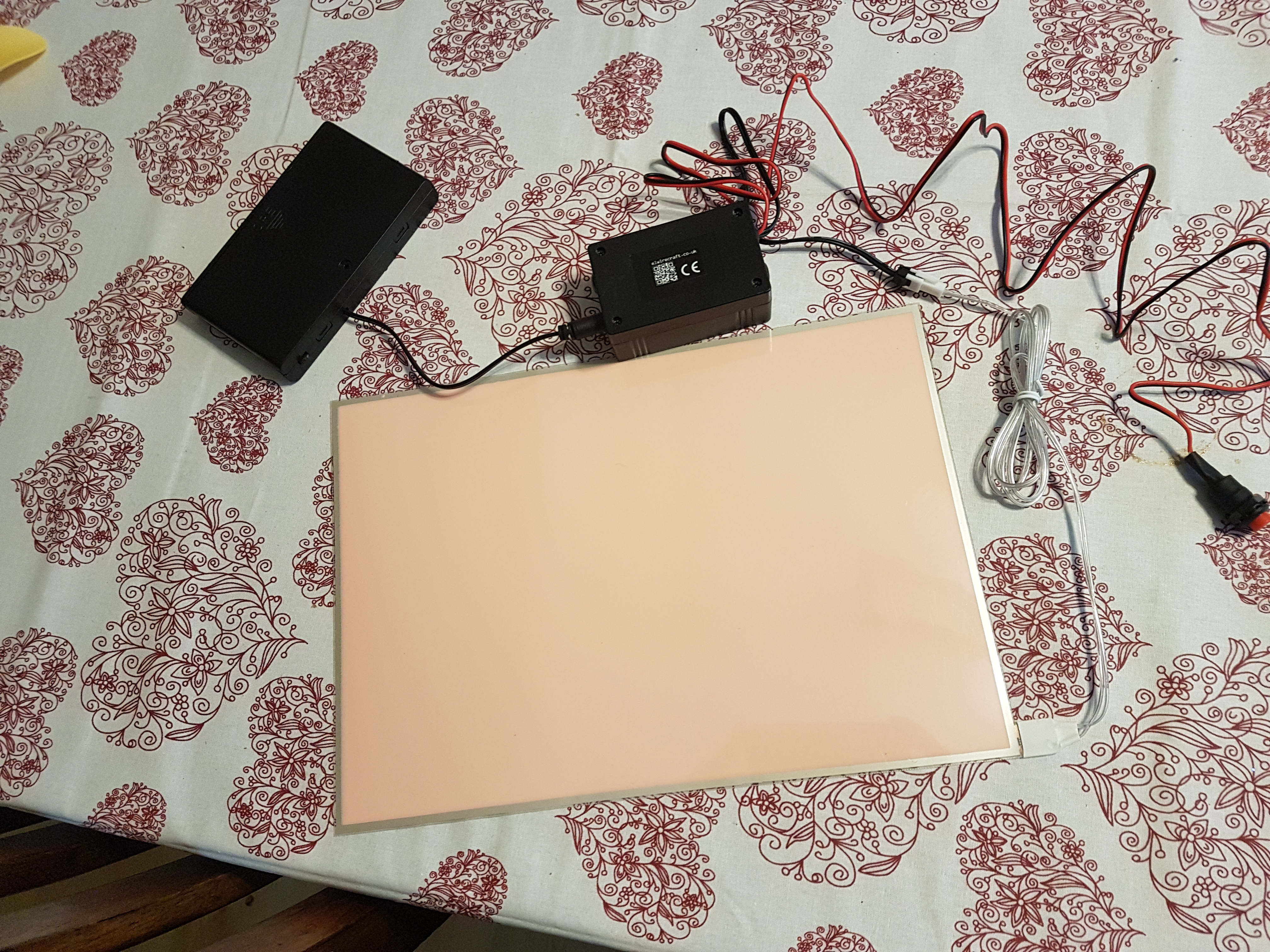

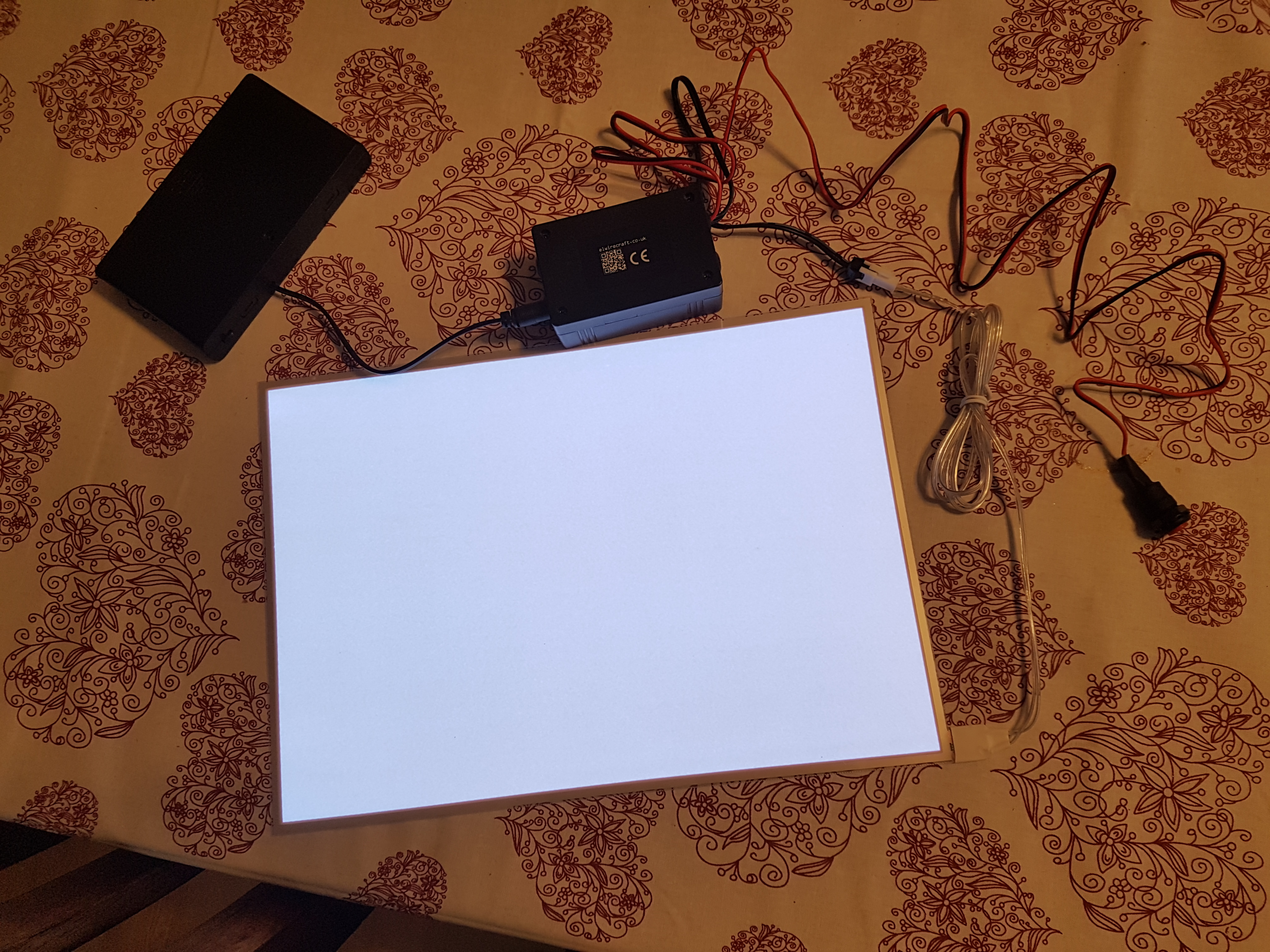

Nu hade mitt paket kommit. Var lite orolig när jag fick det för posten hade ju inte varit särskilt snäll mot paketet men som tur var såg det bra ut när ja öppnade upp det.
Det här kommer nog fungera perfekt tror ja. Lös inte så skarpt som ja trodde så behövs nog inte mkt för att tona ner ljuset om det skulle behövas. Nu är det bara att fundera på hur ja ska bygga en låda eller ram till den. Så tack Lars för tipset !

Re: Flats med ledpanel
Hej Micke,
Vad kul du fick tag i en panel som sökte efter.
När jag testat med liknande lösningar har jag ibland haft problem med reflexer från den blanka ytan, har då haft en grå mattfilm lagd mot ytan och det har blivit mycket bättre men ljussvagare. Viktigt det är ljustätt in mot objektivet så inget annat ströljus når fram.
Du få berätta när du testat vad du får för resultat.
Ja ytan är ju ganska blank som sagt men har införskaffat frostat plexiglas som difusor. Ska också kolla på jobbet om det kan finnas nåt plaströr som passar bra på tuben så den håller sig på plats och skydd mot ströljus. Får googla lite och se om ja kan få lite inspiration först också
Återkommer när det är färdigt och gjort lite tester.
