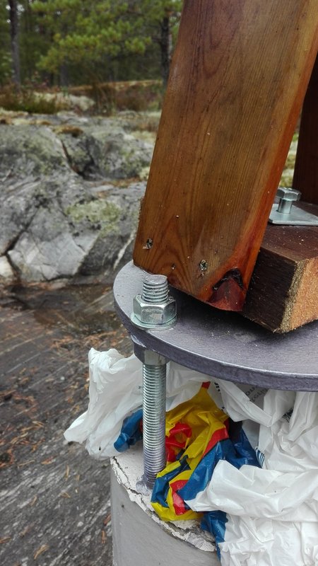

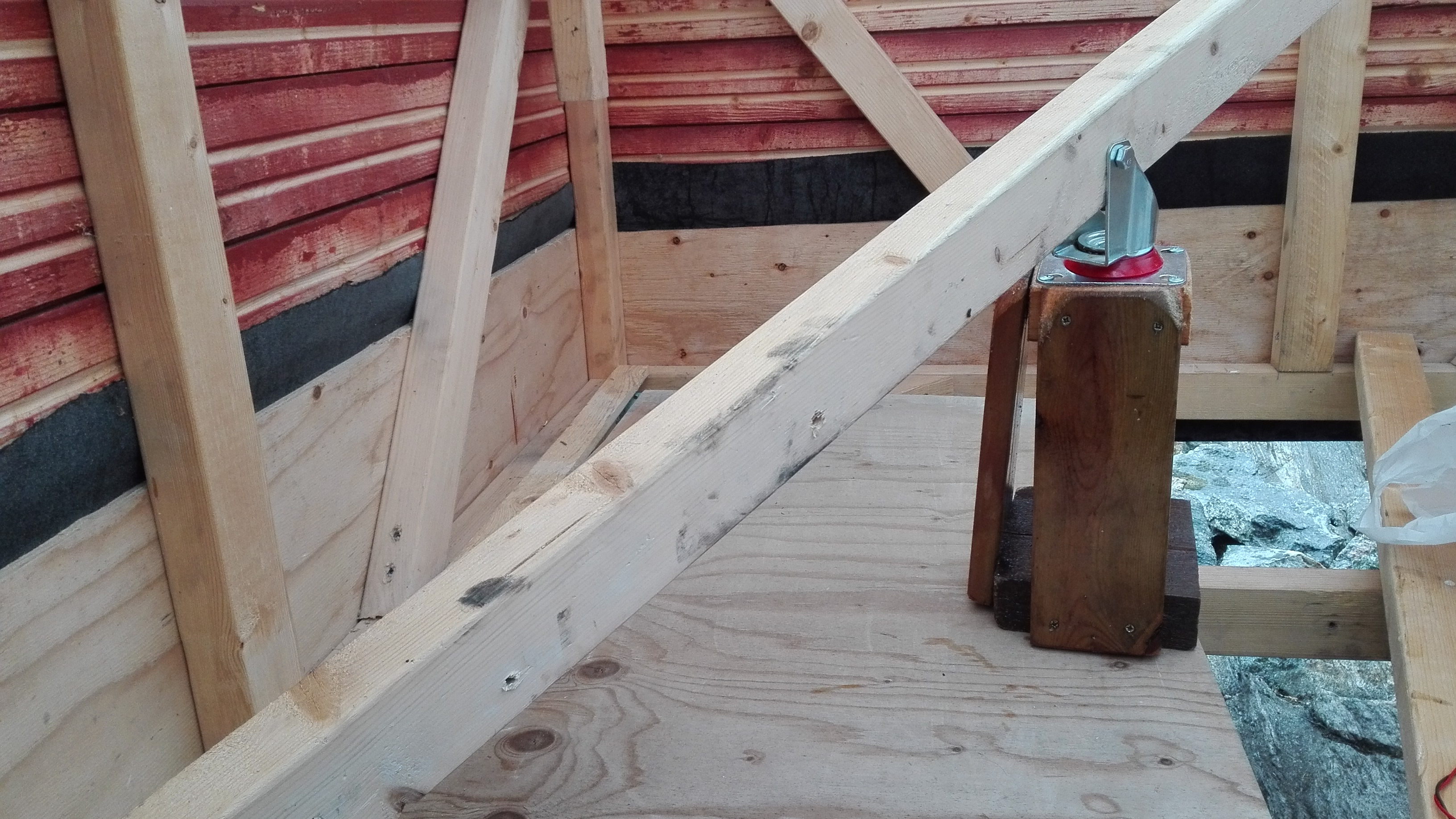

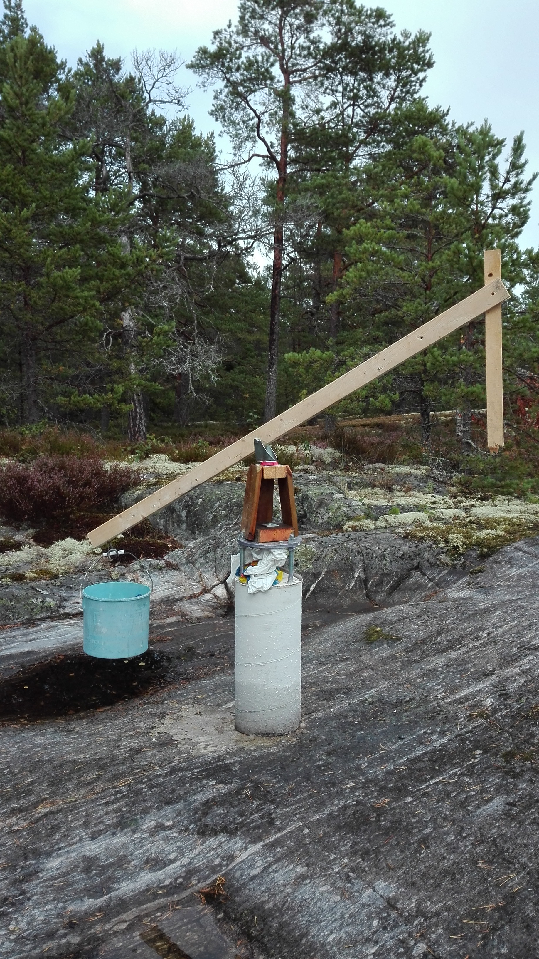

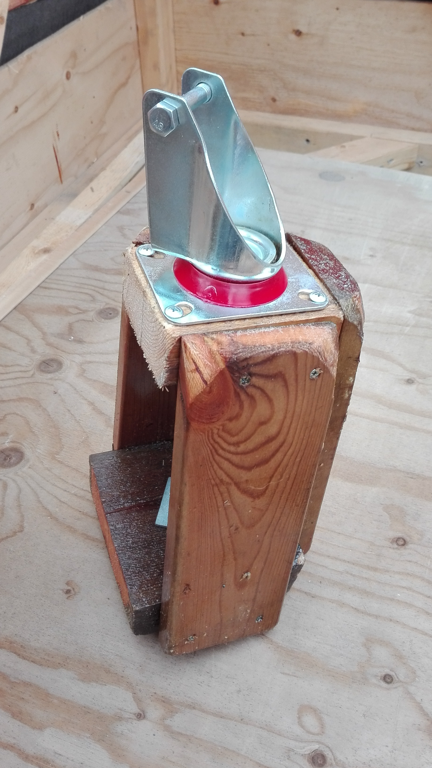

Rapport från berget.
Idag är det inte bara moln, det regnar också. Kan inte bygga på observatoriet utan det får bli inomhus aktiviteter.
Min kikare behövde ju en distans på piren för balans armen så den kommer upp en bit.
Har nu snickrat ihop en efter konstens alla regler säger amatören på området.
Så här fin blev den, inoljad för att klara fukten bättre.
Nu fick jag nytta av observatoriet, kan sitta här inne och skruva ihop det och slipper springa fram o tillbaks uppför berget.
Monterade på lagret: Kanterna är avfasade så armen inte tar i vid höga vinklar, dvs långa personer.
Armen på plats: Trångt här inne så hela konstruktionen syns inte. Men vid upphåll skall jag montera den på piren.
Nu saknas bara fästet för kikaren och en motvikt.
Det kommer verkligen bli spännande att kika i 25*100 kikaren. Har aldrig gjort det mot stjärnhimlen. Överhuvudtaget är det väldigt begränsat med det visuella.

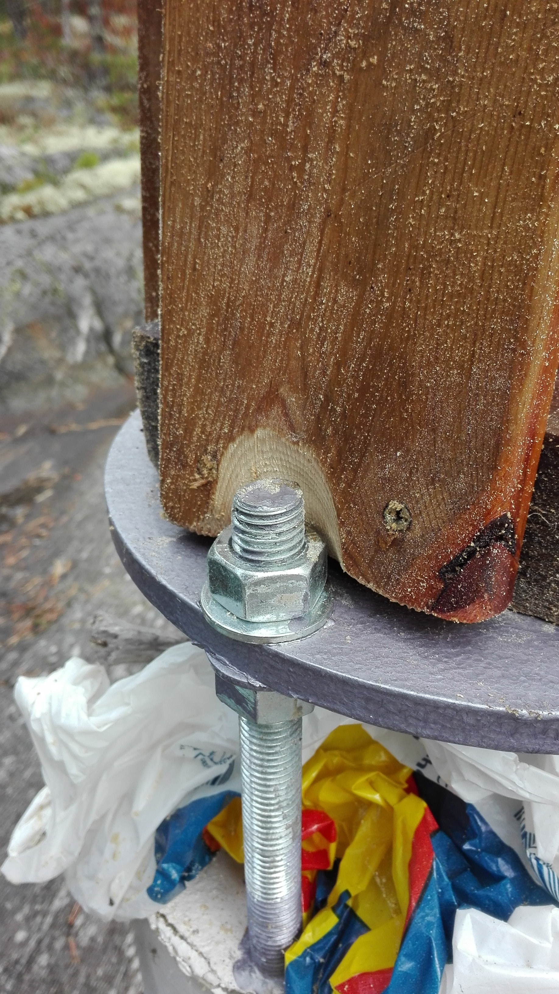

Re: Big binocular 25*100

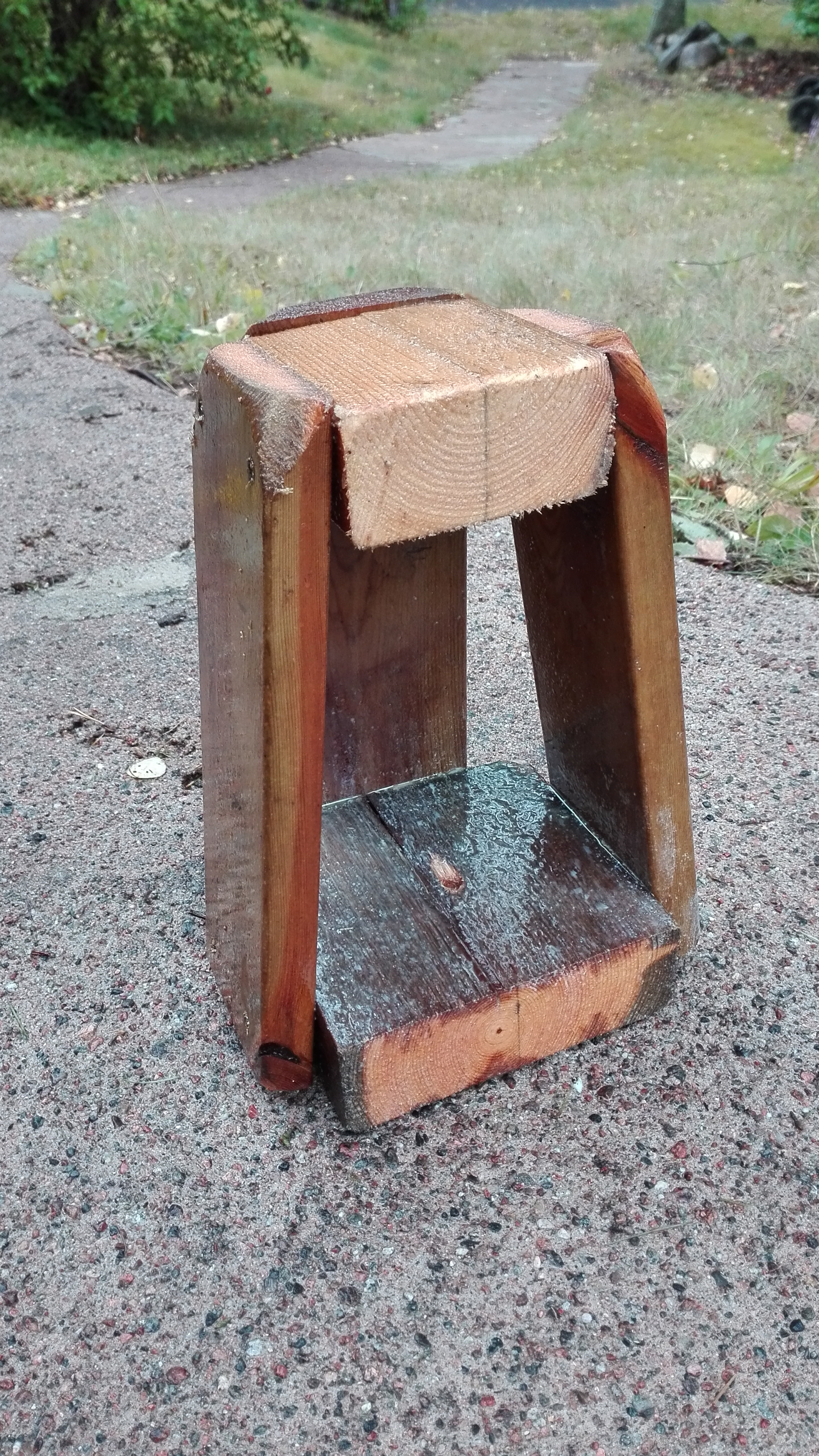

Vid ett uppehåll i regnet gav jag mig ut med distansen jag tillverkat och provmonterade på piren.
Hoppsan, var kom den bulten ifrån?
Efter ett intensivt filande med raspen fick jag distansen att gå fritt från bulten.
Så här blev det. Verkar som om personer mellan en dryg meter upp till två meter skall få kikaren i bekväm höjd. Återstår nu bara fästet längst ut till höger för kikaren.
Blir som en ringdans när man riktar in kikaren mot olika objekt. Berget är plant runt piren som tur vad, men platsen valdes omsorgsfullt. Här har Gunilla varit med sin pappa och tittat stjärnorna sedan barnsben.
Så började regna igen, monterade raskt ned allt och slängde in det under observatoriets tak.

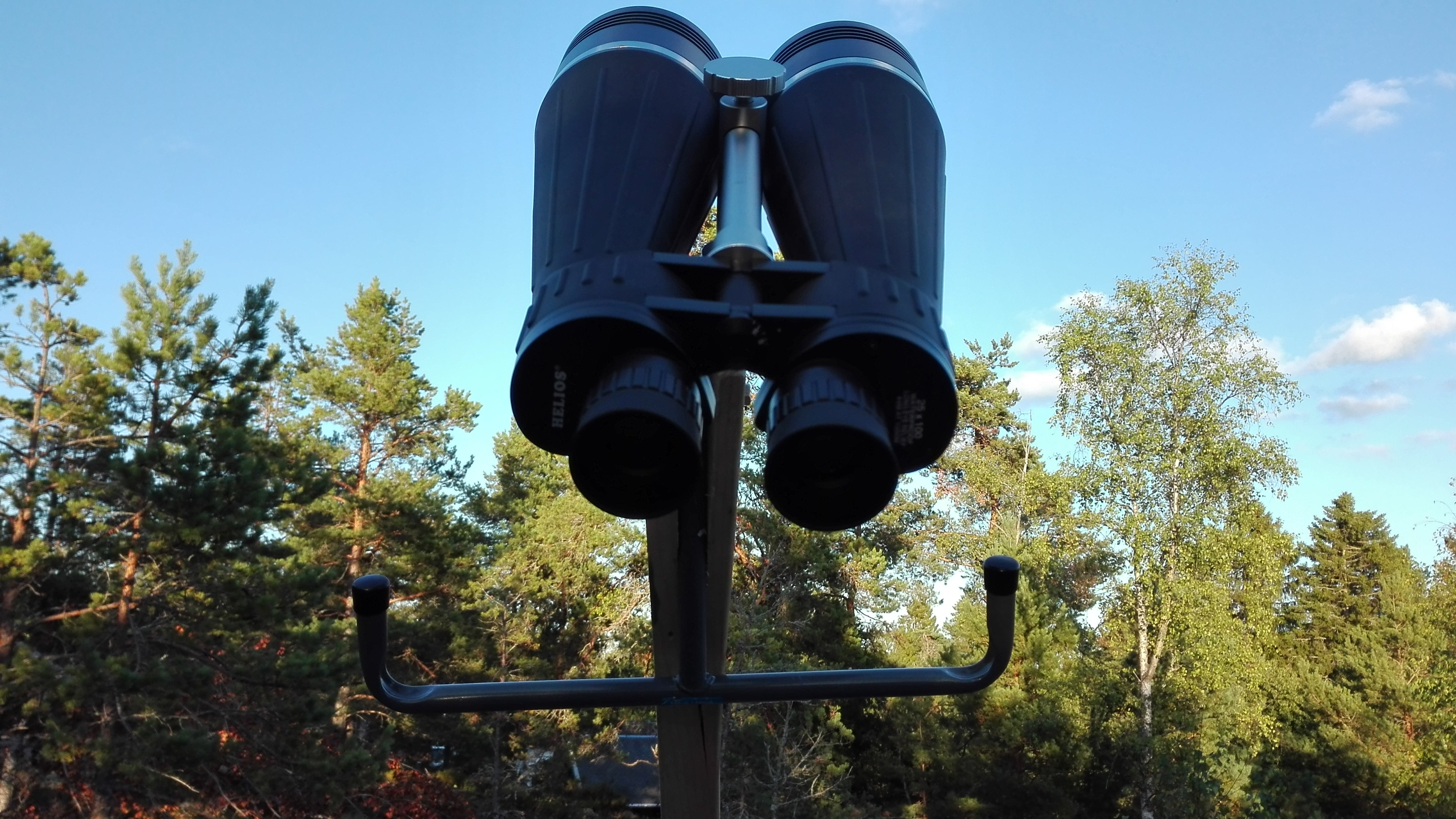

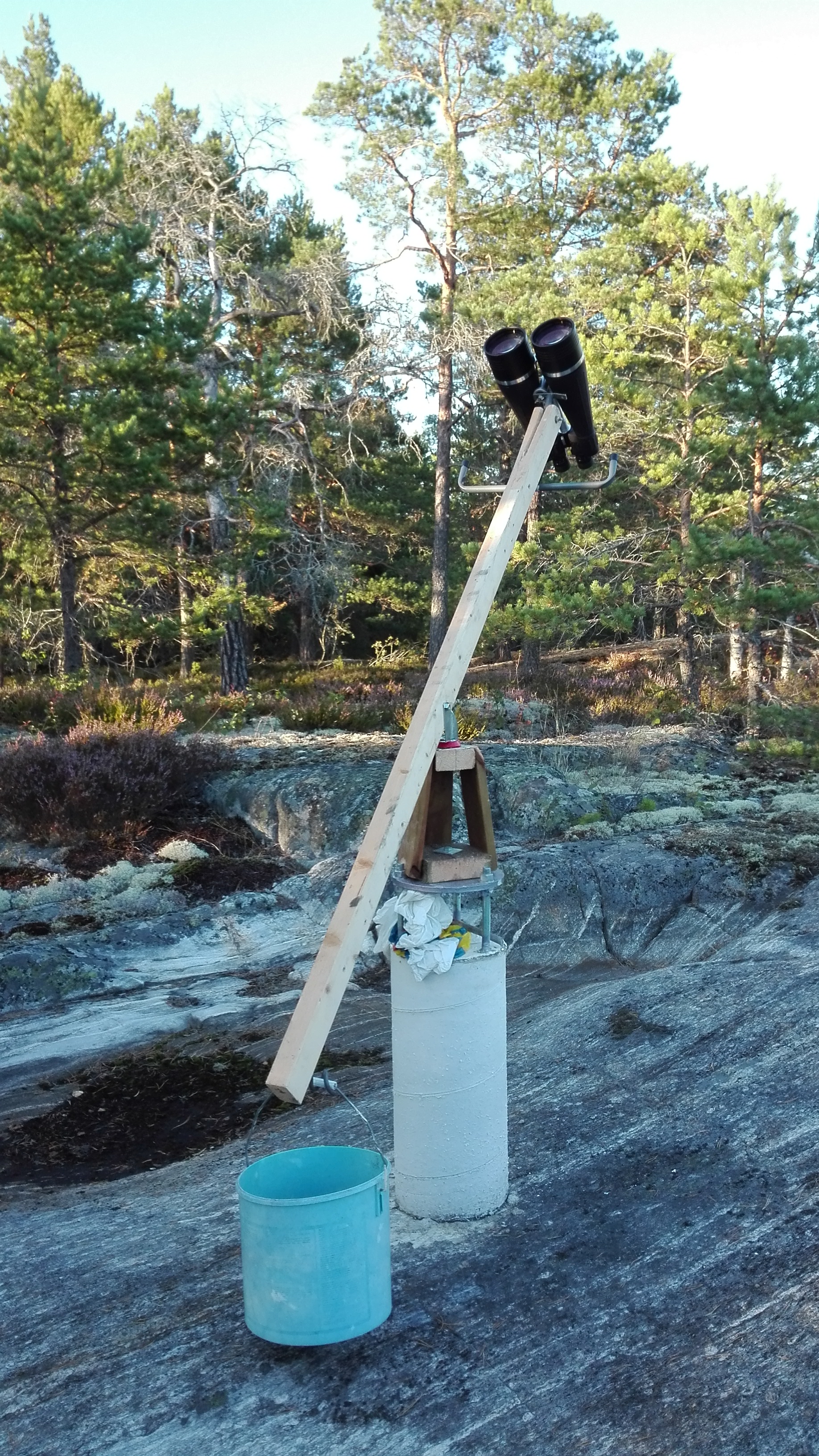

Idag föll den sista detaljen på plats för att höra ett första test.
Det var fästet till kikaren som saknades. Otroligt nog är det nu en dubbelkrok för att hänga cyklar på som fick lösa det problemet. Nästan som om den var gjord för det från början.
I nuläget klarar jag bara 50 grader upp, men efter lite modifiering går det till 60 grader, mer än så klarar inte nacken.
Man styr kikaren med de två spakarna, framåt o bakåt blir upp o ned. Lyfta o sänka för att få rätt höjd. Azimutala blir till att promenera runt piren. Fungerar mycket bra och riktigt bekvämt. Är ju trots allt en mycket grov lösning jag yxade till så hade väntat mig mer problem.
Ett problem återstår dock, klar himmel, men grankottarna borta i skogen såg i varje fall bra ut på dagen.
