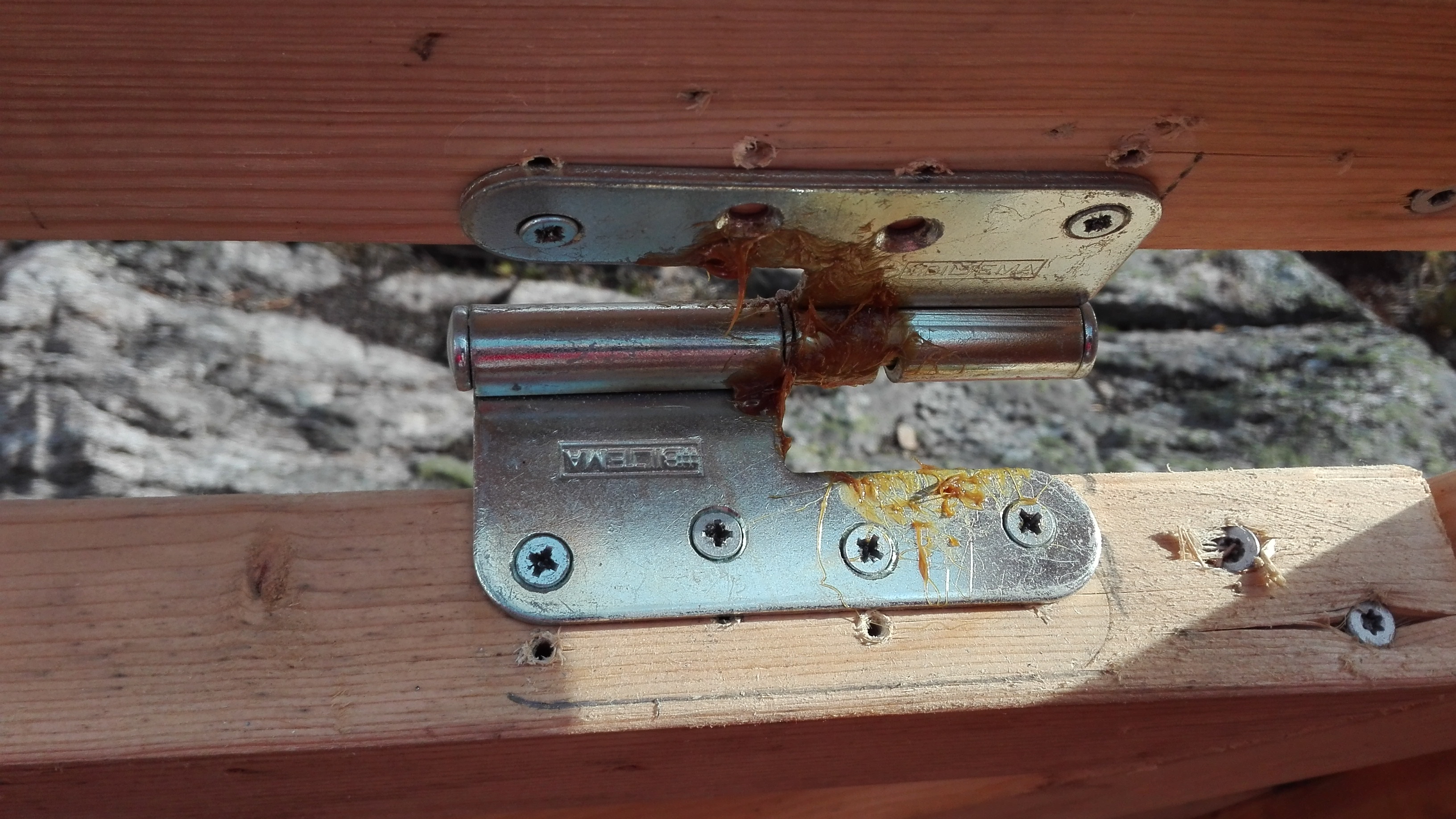

Här har jag flyttat ut gångjärnen någon cm. Då ändras läget så det går fritt från panelen. Nu ringde Ragge och vi diskuterade vidvinkliga stora ljusstarka teleskop och hur långt man kan gå innan det blir för komplicerat och dyrt. Ragge har kommit mycket långt med finjusteringen av optiken till det optimala i sin Newton. Lite observatorie diskussioner hann vi också med. Efteråt satte jag på lite fett på alla metalldelar som gångjärn och lucklås, bäst att göra det nu medans man ännu kommer åt.
Här syns att det finns utrymme så att inget tar i och begränsar öppningen. Två paneler saknas, de här kom special beställda färdigmålade. Kostade nästan inget extra. Nu när jag måste komplettera får jag köpa direkt över disk är de omålade och jag gillar inte att måla :-(
Nu går luckan att öppna ordentligt, det går att öppna ännu mer än vad som syns här om behov skulle finnas. Avgör hur lågt mot horisonten man kan gå i södra riktningen.

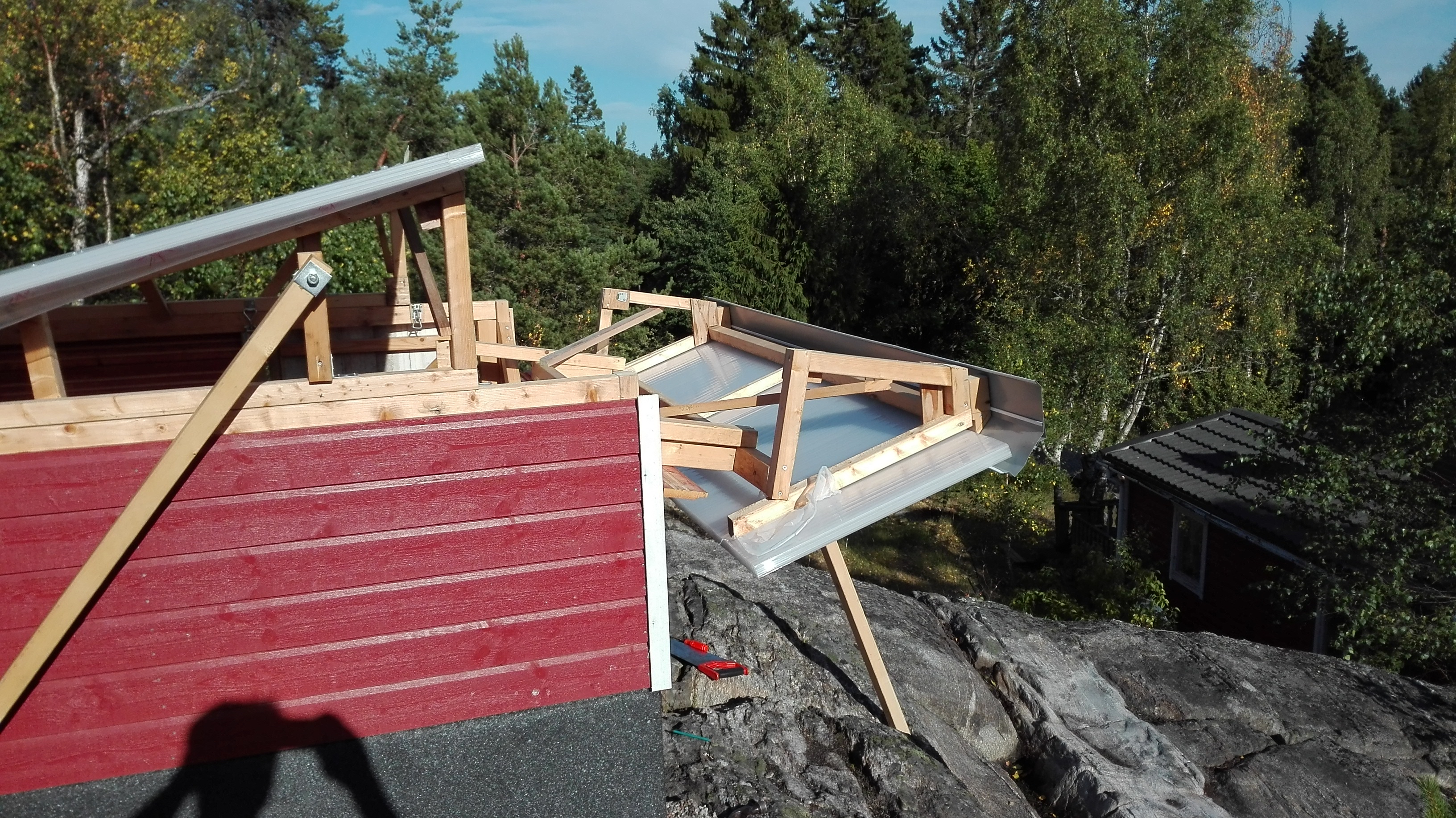

Idag skall jag lösa tak mekanismen så att jag i varje fall kan öppna och stänga det manuellt.
Lösningen med armar även i bakkant blev lite för komplicerad för att jag ska kunna lösa det idag. Valde en skena i form av en stående planka, den samlar inte på sig så mycket snö.

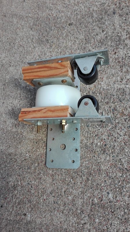

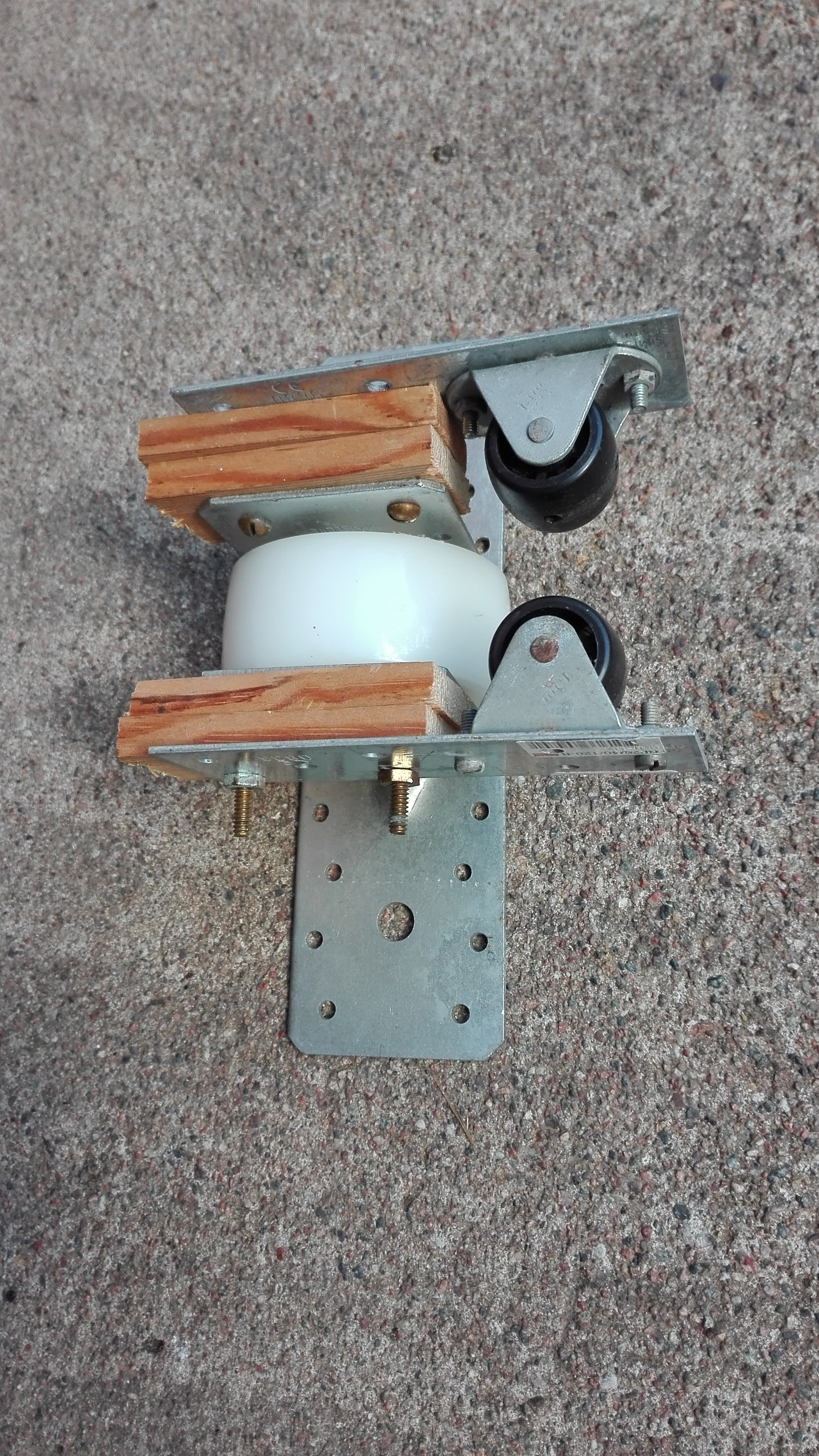

Här syns hjul arregemanget som skall rulla på skenan, ett huvudhjul och två sidstödshjul. Fick bli lite av det som låg i lådorna, stora hjulet kommer från länkhjulet. Sidstödhjulen hamnade ett par cm för högt, får göra ett högre fäste senare för dom.

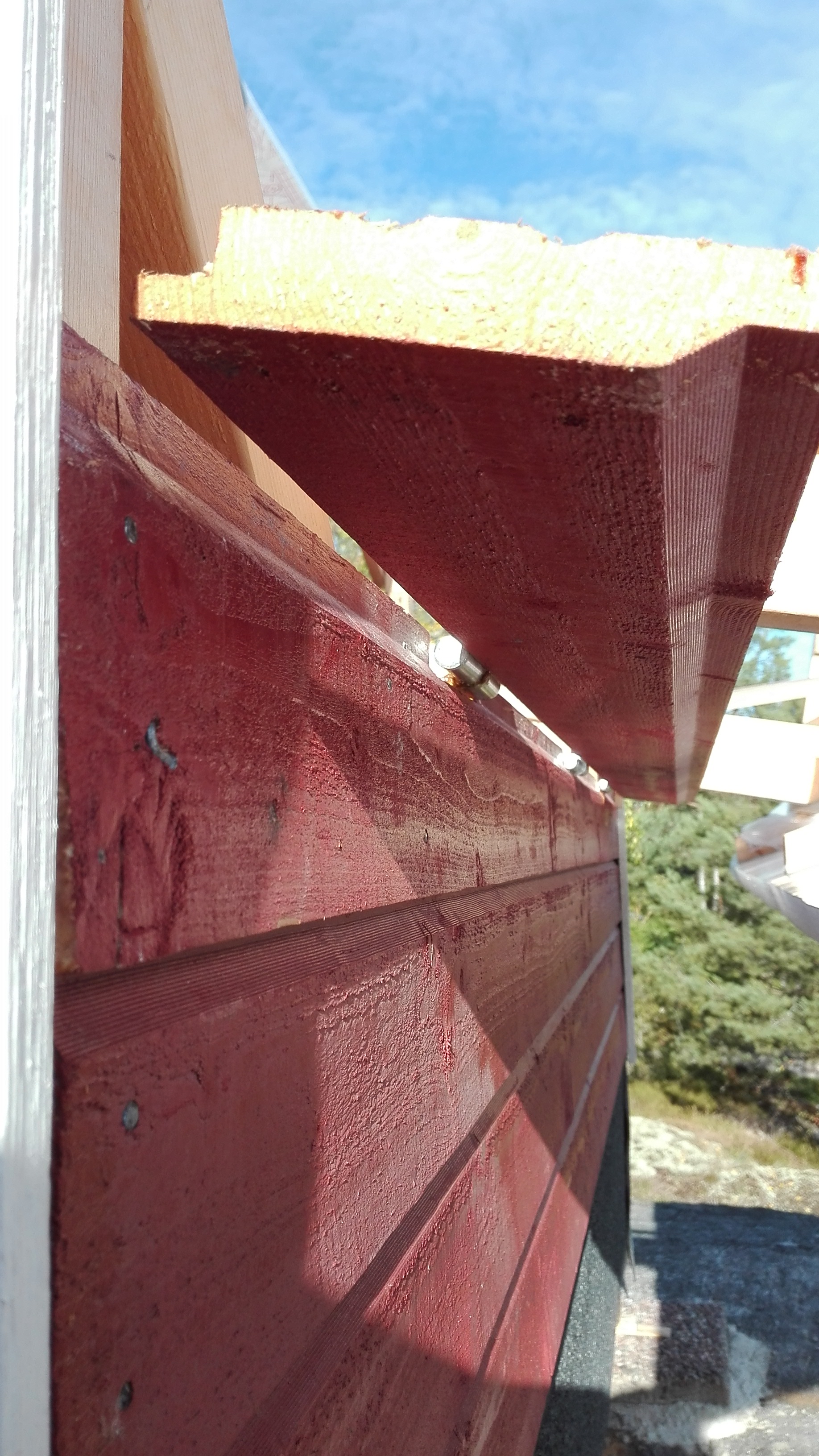

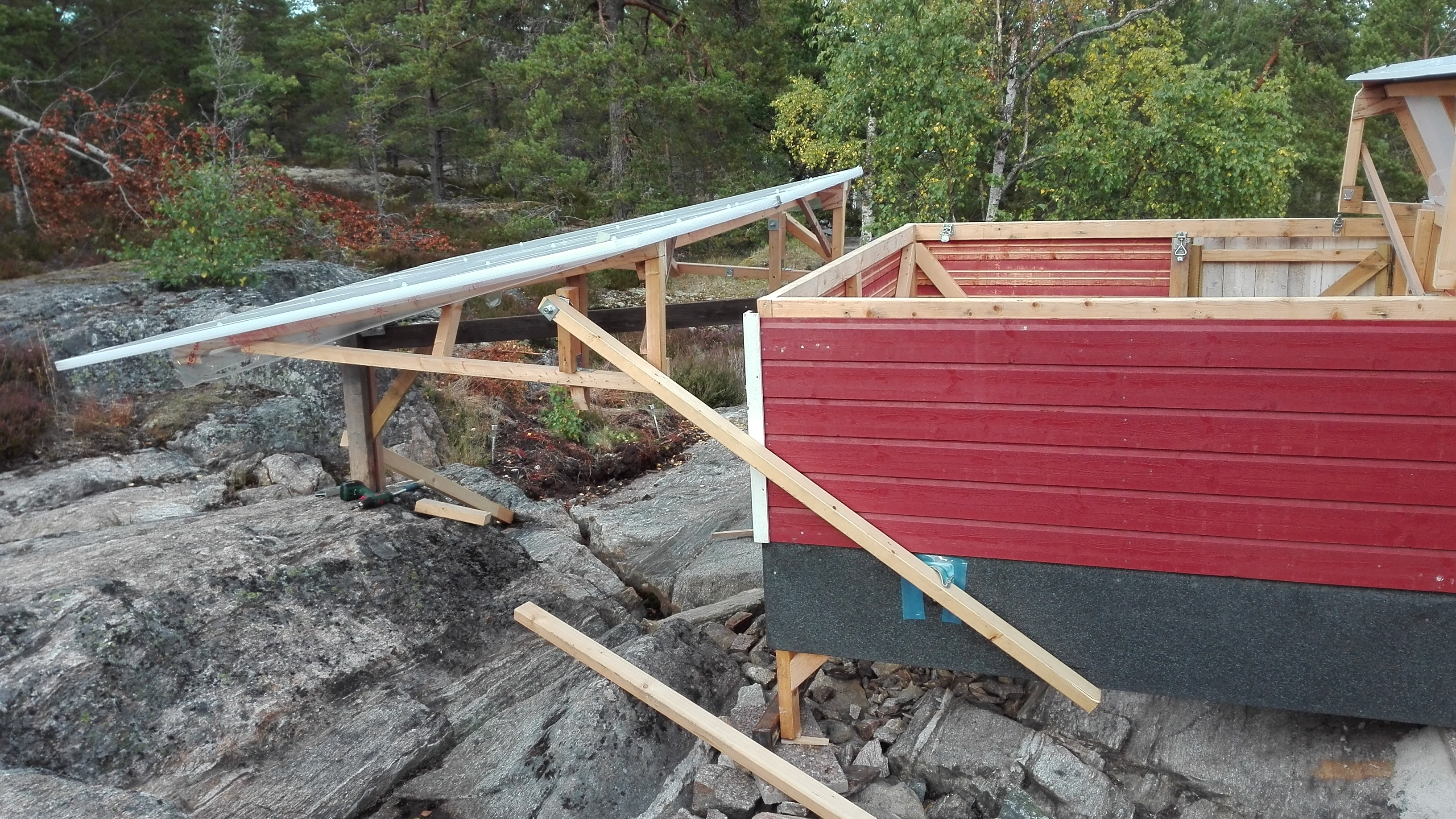

Så här ser det ut i öppet läge, lägg märke till den viktiga funktionen att taket sänks i fullt öppet läge. Då hindras inte sikten ut från teleskopet. När jag ljusterat ändläget kan det sänkas kanske 5 cm till i öppet läge.
Märkte dock ett problem, stålbalken som skall gå mellan armarna kommer för nära piren i öppet läge. Annars stämde det bra, en frigång på 5 cm mellan tak o vägg i det kritiska läget när taket passerar kanten på bakre väggen.
Även om det var lite tungt att dra in taket från öppet läge så var det inga problem att göra det ensam. Betydligt enklare blir det efter installation av motvikter och fjädrar som balanserar ut kraften. Har funderat på en bladfjäder som får ligga an mot armen med neutral position rakt upp. Motvikten skall balansera ut taket när det rullar ut nedåt längs skenan.
