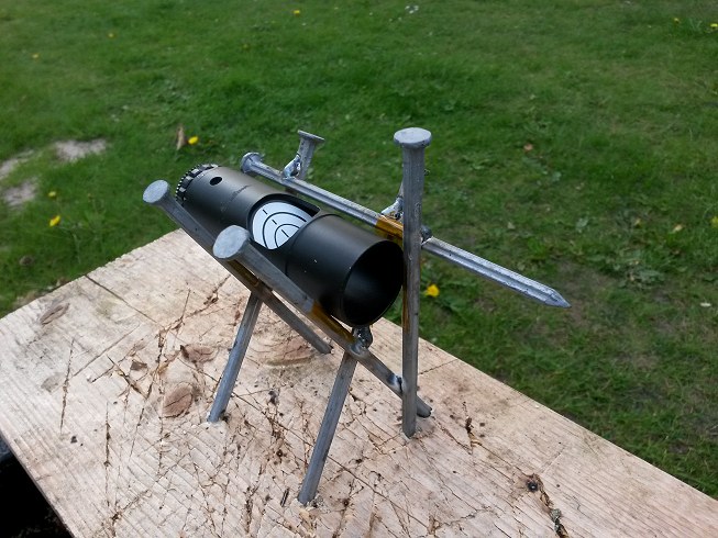

Kollimatorn har jag justerat med snabbt ihopsatt ”V-block” (kaptontejp, 6” spik & en svets.... se bild), laserkollimatorn var inte så lätt att få bra, mest pga grov & dålig gäng i justerskruvarna. Men när jag vrider runt den i min rigg nu så vandrar punkten mindre än 5mm diam på 6m håll. Är det tillräckligt bra? Innan jag justerade så vandrade den flera dm i cirkel.... Som sagt divergerar själva strålen såpass på 6m att det inte går att få bättre med det här exemplaret.

- Attachments
- kolli_kolli_rigg.jpg (92.81 KiB) Viewed 15491 times

Glömde nämna att jag gjort en Bahtinovmask som jag använt för att verifiera att skärpan är inställd så bra det är möjligt, hittade en A3 PDF som jag använde som mall och den verkar passa bra.
Så uttryckte jag mig nog oklart angående Jupiter, det är inte som referens för kollimeringen, utan en observation av vad jag får för skärpa på bilden eftersom det går att se detaljer och inte bara en punkt. Jag har provat mot månen också och det är samma sak, med 31mm kan jag se fina detaljer medan skärpan blir sämre med de kortare okularen. Däremot när jag nämnde airydisc och bildens mönster så hade jag riktat teleskopet mot en stjärna.
Jag ska absolut göra som du säger och kolla igen mot en stjärna, dessutom undersöka om det går att fotografera av vad jag ser! När det gäller kollimeringen har jag inte läst otaliga guider, men väl 4-5 st. Därmed inte sagt att jag begripit dem korrekt... Kansk dags att försöka leta åt en skåneastronom och be om en hands-on lektion.
Ja, jag gör kollimeringarna i den ordning du skriver. Men fokuseraren riktade jag bara första gången och den behövde inte justeras mycket, sedan har jag inte rört den men den ser ut att sitta bra när jag kontrollerat vid senare tillfällen.
@Håkan: Du kan nog ha rätt angående bristande kollimering. Jag får nog se ifall jag kan komma i kontakt med nån skåneastronom som kan ge mig en hands-on lektion i hur man egentligen gör. Förvisso ett kinesiskt teleskop men jag tror nog att det ska prestera bättre än vad jag får det att göra nu. Däremot så lämnar laserkollimatorn jag har en hel del att önska när det gäller kvalitet, den får väl bytas på sikt.

Problem löst: Dålig fokus vid högre förstoring med ett Newton
Nu har problemet med försämrad skärpa vid kortare okularbrännvidder löst sig. Jag hade förmånen att få besöka Newtonoptikens nestor Nils-Olof för en grundkontroll av mitt newtonteleskop och tillika en genomgång av kollimeringskonsten. Ett mycket lärorikt och intressant besök där vi plockade isär teleskopet och gick igenom olika möjliga orsaker till mitt misshag gällande prestanda. Det var fascinerande att se Nils-Olofs olika egentillverkade instrument och verktyg för att justera och kontrollera kollimering och andra optiska egenskaper hos ett teleskop!
I mitt fall (se tråden ovan) så gick det att förfina kollimeringen något ytterligare utöver vad jag åstadkommit, men huvudproblemet torde ändå ha varit infästningen av primärspegeln. Denna satt ordentlig hårt fastbultad i spegelcellen och var sannolikt i viss mån deformerad. Vi tog helt sonika bort 3 av de 6 punkter som hindrar spelen från att falla framåt när man roterar tuben och de kvarvarande 3 punkterna lossade vi trycket på ganska avsevärt. En annan ofullkomlighet var att spegelcellen inte låg fritt i justeringsmån utan hamnat längst bak i tuben, vilket kan ha gjort det svårare att få bra kraftfördelning på spegeln vid justering av primärspegelcellen. För att inte skruvarna ska lossna i framtiden sitter de nu betydligt mindre åtdragna men säkrade med gänglåsning.
Stort tack till paret Carlin för er gästfrihet och ett mycket inspirerande möte med många nya lärdomar för min del angående teleskopoptik! Om Nils-Olof har någon korrigering eller något förtydligande till denna återrapportering så återkoppla gärna till detta inlägg. Och tack till övriga respondenter med utmärka förslag och insikter. Med mina erfarenheter från Nils-Olofs förevisningar och Håkans tips (se ovan) så inser jag att man kan nå mycket långt med djup kunskap och relativt enkla verktyg, men ska man kunna göra en mycket exakta justeringar kan det vara värt att spara ihop till lite finare instrument än den väldigt lågkvalitativa laserkollimator jag har nu.
Jag kan i alla fall nu avnjuta hittills (av mig) osedda fina vyer av Jupiter med samtliga okular jag f.n. har att välja på (så bra som förhållandena erbjuder) och är jätteglad! Barnen säger "Åååhhh!".... :-) när de tittar, vilket nog är en god kontroll!
Johan

Jag hade väl misstankar åt två håll: att primärspegeln satt för hårt inspänd i sin cell (det behövs inte mycket - glas kan verka styvt men här handlar det om nanometer - åtminstone tiotals). Och förstås det som jag brukar varna för: Skruva lite på ena paret (push-pull eller knuffodrag-skruvar) och sen lite på nästa och lite till på den tredje osv - tills man skruvat en i botten och sen går det förstås inte att fortsätta. En snabbkoll visade att kollimeringen av sekundär/fokuseraxel var tillräckligt bra, men primären låg nån cm "fel" vilket förstås är rent för mycket. Men vi lossade spegelcellen, mycket riktigt var dragskruvarna i botten (åtminstone en) så vi lossade dem så de gick fritt ett par mm (och följde med knuffskruvarna).
Sen sex klämmor mot spegeln - rejält spända vilket de givetvis inte alls får vara. Lossade dem rejält så att spegeln kunde skramla lite i cellen. (inte en långsiktig lösning - möjligen kan man sätta en låsskruv mellan gummiblock o spegelcell för att låsa - lite glapp ska finnas.) I sidled obetydligt men dock lite glapp, OK tror jag.
Efter detta med spegeln tillbaks: Sekundären verkade centrerad i siktrör, men den är möjligen lite väl liten för att ge full belysning över nån nämnvärd del av synfältet - men detta har inte med Johans huvudproblem att göra.
Så satte vi dit spegel och cell och kollimerade primären med min TuBlug+laser, och Johans Cheshire (och min Krupa). Vi gick efter de senare. Sen försökte vi hitta Jupiter - det fanns en del moln men Johan har yngre ögon och hittade ändå. Men uppenbart syntes molnbanden lika bra nu som i min Dob med samma typ av spegel. Inklusive med 4 mm okular - och molnen drev iväg efter hand.
Så jag tror på 2 förklaringar: kollimeringsskruvar dragna i botten med rejält dålig kollimering av primären, och alldeles för hårt nedspända spegelklämmor.
Nu har hag en del av Howie Gltters grejer, men man kan komma långt med Johans siktrör + Cheshire (autokollimatorn tror jag (personligen) är mycket mer besvär än vad det är värt)
Men vad barnen ska säga när det snart är dags för Saturnus (om än lågt i sin bana) återstår att höra!
Nils Olof
