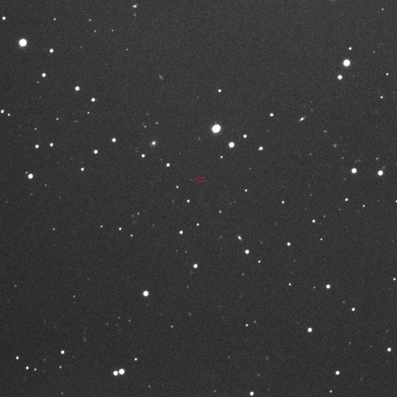

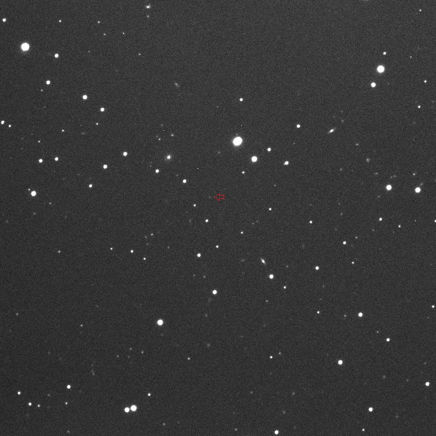

Objekt: (20000) Varuna 2000 WR106
Exponering: 6*5min
Fotograf: Håkan Barregård
Teleskop: Meade RCX12"
Kamera: Atik 314L+
Kommentar: Bilderna är från 15/1 resp 16/1 och visar dess rörelse på ett dygn. Magnituden utan filter blev 20.3 jämfört med 90 referens stjärnors v-magnitud. UAA fick den till 20.0 för ett år sen men jag tror fullmånen bidrog till skillnaden (MPC ger 20.1)
Varuna upptäcktes år 2000 av Robert McMillan. Det är en TNO (trans Neptunian object) men då den har en nästan cirkulär bana med 17 graders lutning och inte är i resonans med Neptunus så är den en cubewano. Den har ungefär en tredjedel av Plutos diameter med en omloppstid på 283 år och ligger på ca 43AU.
