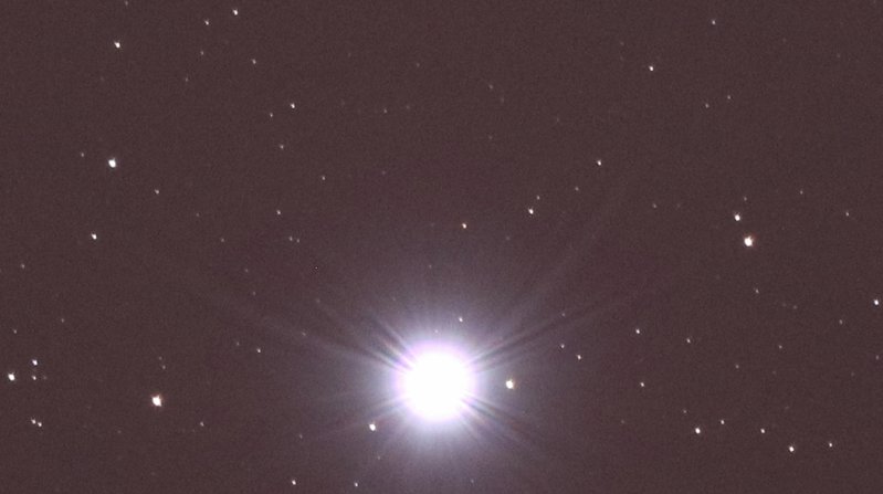

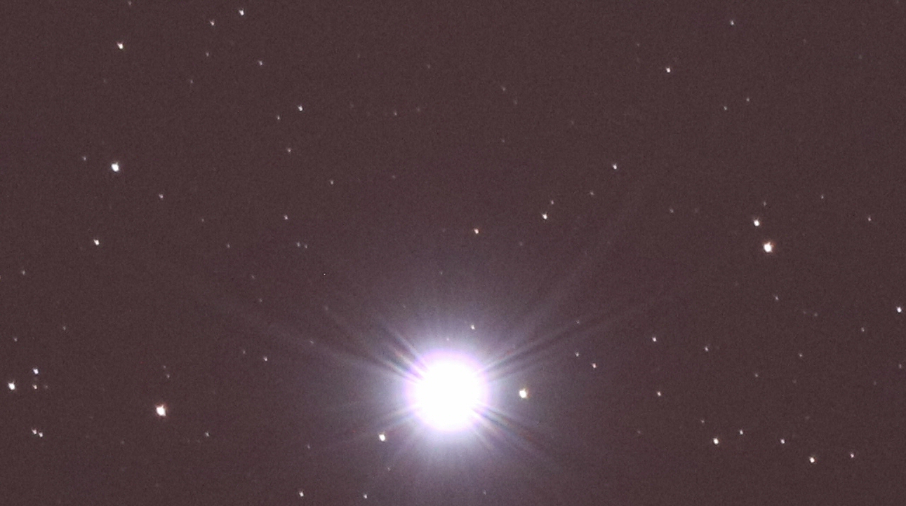

Har fått ett problem som bara tycks bli värre och värre.
Jag har haft problem med att fokusen ändrar sig lite då och då på teleskopet, har läst att många haft problem med att
primärspegeln kan kasa runt lite. Har därför haft av spegeln och satt några små gummilist bitar vid kanten för att fixera spegeln
Upptäckte också här att en av kollimineringsskruvarna var så långt igenom spegelhållaren att den tryckte på baksidan av spegeln så där
blivit ett märke. Jag har haft lite problem med icke runda stjärnor eg ända sedan start, men det har fixat till sig för det mesta efter stackningen.
Har precis varit ute och testfotat Vega med omgivning för att se hur resultatet har blivit och det ser inte så roligt ut.
Tuben är kolliminerad, dubbelkollade precis igen. Fokus inställd med hjälp av bathinov mask. Är det så att primärspegeln inte ligger helt rätt
ändå eller vad tror ni det kan vara? (Stjärnorna ser likadana ut över hela bilden)

Man kan säga att det finns 2 st horn på nästan alla stjärnorna som i princip pekar uppåt allihop.
Tror inte att det är guidningen eftersom bilder tagna på 10 sekunder är likadana (borde skrivit tiden, sorry).
Ja det du nämner med kylan kan vara orsaken, för jag plockade av spegeln igår kväll igen direkt efter jag haft den ute och själva spegeln satt som
fastgjuten i spegelhållaren, fick ta i ordentligt för att kunna lyfta ur den, de mjuka gummilisterna jag satt dit var ihop pressade till uppskattningsvis
0.5 mm tjocklek kanske t.o.m. mindre. I rumsvärme är där ca 1 mm mellan spegeln och spegelhållarens vägg runt om, så något av de två ändrar
sin storlek väldigt mycket, att sätta dit korkbitar eller gummibitar funkar nog bra under sommartid, och då kan man ju inte använda den ändå.
Gummibitarna är borta så får jag se hur det blir nästa gång, det är möjligt att Sky-Watcher faktiskt gjort något åt problemet som jag läst att
andra haft med spegel som kasar runt och att mitt problem egentligen berodde på att en av kollimineringsskruvarna tryckte på baksidan av spegeln.
/Jimmy
