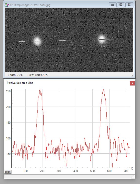

Hej Magnus,
Jag tog in bilderna och gjorde en enkel analys på två av de bilder som fanns i din PDF, kanske inte säger så mycket när man gör det på en jpg bild. De ser väldigt brusiga ut och då får man ju också brus i fokus mätningen. Hur stor del av det brus du ser i HFR som kommer från detta vet jag dock inte, men är ju inte bra och en bidragande orsak. Resten kommer från glappet i mekaniken och att det ev. slirar i friktionskopplingen och orsakar olika lägen där du mäter antar jag.
Så här ser det ut: Den till vänster HFR 1.03 den till höger HFR 1.2 . Som du ser verkar det inte vara så stor skillnad i fokus på dom när man ser bilden direkt, men mätvärdena skiljer stort. En väl fokuserad stjärnare blir ju smalare och högre topp på. Ligger man nära seeing gränsen så stör det dock, då är det bra med några sekunders exponering för att medelvärdes bilda. Över exponerar det får man minska på förstärkningen/ISO.
Vad har du för magnitud på stjärnorna eftersom bakgrunden är så brusig? De här når inte mycket över brusbakgrunden och det borde finnas ljusstarkare i närheten.

Ja det blir brusigt, bland annat för jag har så kort exponeringstid som en sek. Jag vet faktiskt inte vad det är för magnitud men det fanns inga betydligt starkare i fältet här. Jag har inte använt darks här, kanske spelar det också roll?
