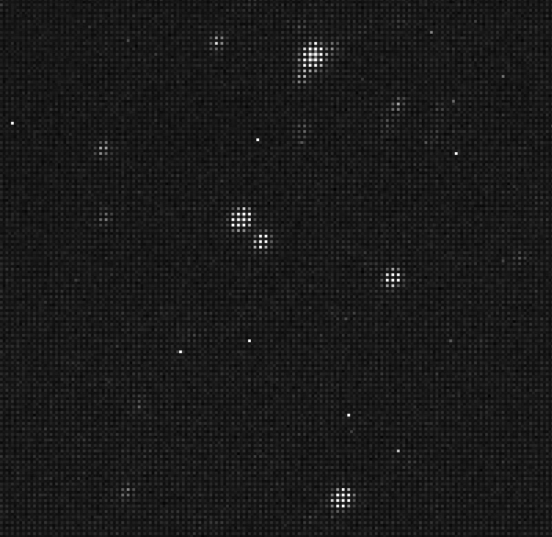

Fortsätter mina försök att förklara situationen. Det finns inga färg ccd kameror, alla är svartvita, de kameror som säljs som färgkameror har bara små färgfilter framför samma svartvita bildesensor. Så här ser en råbild ut som jag har tagit på IC410 med Ha filter och en moddad Canon EOS300D.
Här syns tydligt att det bara är pixlarna med det röda filtret som är belysta, alla andra är utan signal, utom i någon mån de pixels som sitter under gröna filtren som får något lite ljus av de starkaste stjärnorna. Eftersom bara var fjärde pixel används så blir det exakt som Terje säger att man bara får nackdelen med 2x2 binning utan att få någon fördel, resultatet blir att det krävs mer än fyra gånger längre exponeringstid jämfört med om kameran varit svartvit.
Att det faktiskt krävs mer än 4 gånger så lång tid beror på att det röda filter som sitter i färgkameran inte släpper igenom 100% för Ha ljus och dessutom får man mera brus i bilden tagna med färgkameran eftersom det krävs längre och/eller fler exponeringar.
Därmed vill jag inte påstå att det inte går att använda Ha filter tillsammans med en färgkamera, det finns många som tagit fina Ha bilder med moddade DSLR kameror men det krävs mycket mera arbete och jag tröttnade rätt så omgående på att försöka.
