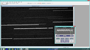

Objekt: 708 Raphaela
Exponering: 60 s
Fotograf: Mats Johansson
Teleskop: OGS RC 41cm f/9
Kamera: SBIG STL-6303E
Kommentar: Den 20/12 kl 17:21:23.5 (+/- 0.1 s)(UT) ockulterade 708 Raphaela stjärnan TYC 1230-00999-1 under 1.72 +/- 0.05 s över Sandvretens observatorium. Det var väldigt roligt att få denna träff eftersom vi låg ca 160 km från den beräknade centrallinjen. Banelementen kommer behöva uppdateras.

Grattis - vilken spännande observation! Bra jobbat!

Bra dokumenterat! Hur många asteroidockultationer har UAA-gänget nu observerat?

timokarhula wrote:Bra dokumenterat! Hur många asteroidockultationer har UAA-gänget nu observerat?
Bara två stycken positiva asteroidockultationer har loggats från Sandvretens observatorium.
3768 Monroe 20130815 och 708 Raphaela 20141220.
Vid båda tillfällena har driftscanmetoden och GPS-tid från egen tidsserver använts.

Riktigt riktigt bra och värdefull observationell astronomi!
Speciellt imponerar det att ni kollar även sådana ockultationer som förutses dra fram ett stycke från Sandvreten. Det känns som om det är rätt vanligt att förutsägelserna slår fel ganska mycket.

Tack Hans.
I sammanhanget vill jag rekommendera programmet Occult Watcher som håller rätt på alla ockultationer åt en när man angett sin position. Det finns normalt flera möjligheter per vecka med varierande svårighetsgrad. Programmet räknar även ut sannolikheten för att observationen ska bli positiv baserat på felgränserna i den kända banan. Det är inte helt ovanligt att man har t.ex fem procents chans och då behöver man ju bara göra 20 obsar innan träff statistiskt sett.
