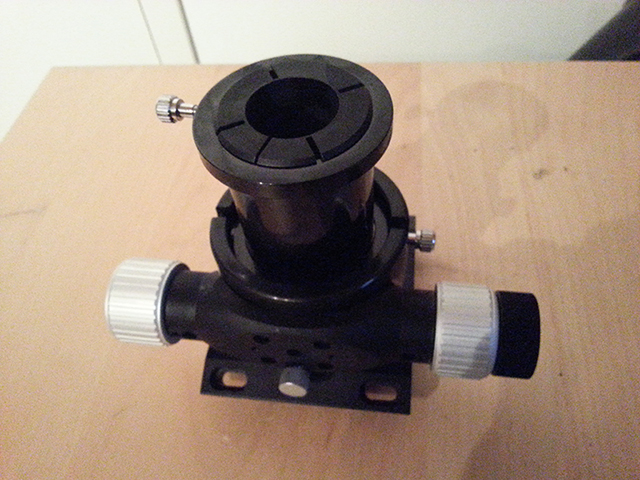

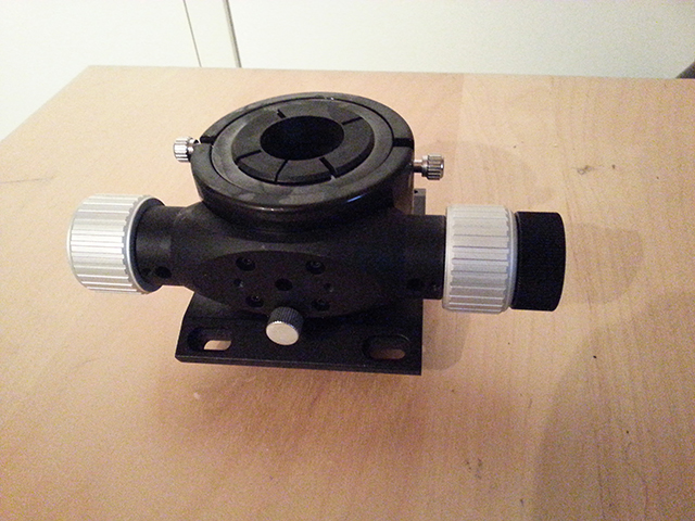

Hej Magnus, grattis till ett bra teleskop!
Är det en sådan här fokuserare du har (utdragen tub för användning med okular): Inskjuten tub för kamera (eller om det var tvärtom
Låsskruven för förlängningsröret till höger i bild och lås/friktionsskruv för fokus mellan fokusrattarna på fokuseringshuset.
Jag har inte riktigt förstått felet. Är det förlängningsröret som krånglar eller själva fokusmekanismen? Som jag läser det verkar det vara så att du försöker fokusera med hjälp av förlängningsröret.
När jag använde denna fokuserare satte jag i okularet, eller kameran, och hittade ungefärligt fokus med utdragsröret varefter jag låste fast detta med skruven på sidan. Därefter använde jag fokusrattarna för att hitta exakt fokus. Till sist drog jag åt friktions/låsskruven något för att undvika att rubba fokusläget (det krävs ganska mycket kraft för att göra detta).
