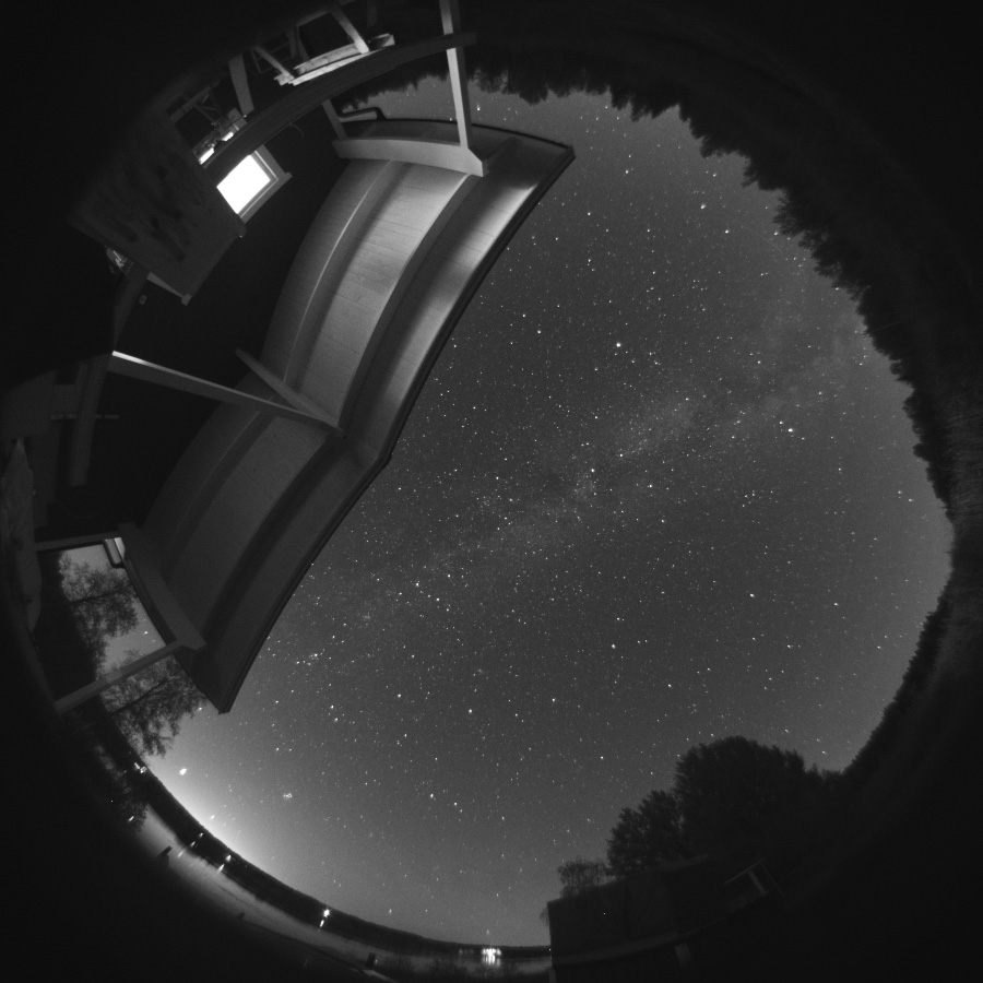

I höstas monterade jag min all-sky kamera och fick då lära mig ett par saker. Först att temperaturen är kritisk när det gäller optik med så kort brännvidd, bilderna blev direkt suddiga när temperaturen varierade från det som gällde när jag justerade objektivet. Fukten på domen dödade definitivt säsongen för den lösningen, det behövs betydligt mer värme än jag hade monterat för att hålla domen ren. Så det blir en ny lösning till hösten med en temperaturreglerad låda som håller typ 15 grader konstant invändigt, då räknar jag med både en ren dome och skarp bild.
Här är en bild från när jag ställde skärpan innan jag monterade kameran på taket, 30 s exponering men det räcker med betydligt mindre för att man ska kunna ha stjärnor nog för automatisk astrometri.
